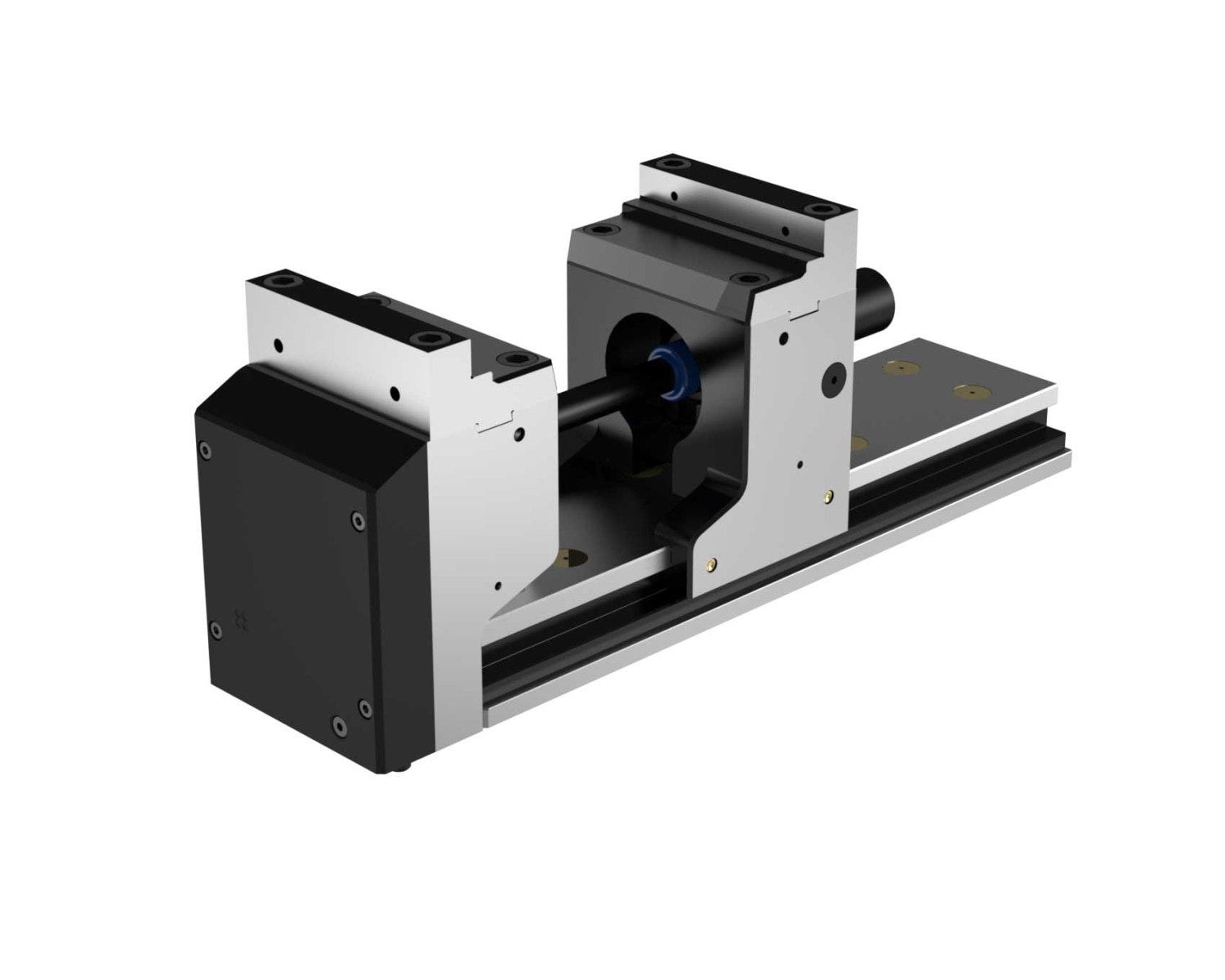

Elektrischer 5-Achs-Spanner Grepos-5X-E
Als universell einsetzbarer Großhubspanner konzipiert, zeichnet sich das neue mechatronische Werkstückspannsystem Grepos-5X-E von Gressel durch eine Reihe praxisgerechter Merkmale aus. Dazu gehören ein stufenlos programmierbarer Spannhub von 120 mm, ein Spannbereich von 5 bis 420 mm (weitere Längen auf Anfrage), eine bedarfsabhängig programmierbare, überwachte Spannkraft sowie die Selbsthemmung. Mit einer Breite von 125 mm gewährleisten die hohen Spannbacken eine sehr gute Zugänglichkeit in der 5-Achs-Komplett-/Simultanbearbeitung. Gleichzeitig eignet sich der Grepos-5X-E für die flexible Einzelteil- und Serienfertigung.
Der mechatronische 5-Achs-Spanner ‘Grepos-5X-E’ garantiert eine sehr gute Zugänglichkeit bei der 5-Achs-Bearbeitung von Einzel- und Serienteilen© Gressel
Für hohe Prozesssicherheit in allen Spannsituationen sorgen die Abdichtung und Kapselung nach IP 67 sowie die Überwachung der Backenposition und der Spannkraft von maximal 40 kN (Summenspannkraft 80 kN). Die 100 Prozent elektrische Funktion ist ein zentrales Element der durchgängigen Produktionsautomatisierung. Für die vernetzte Kommunikation verfügt der mit 24/48 V betriebene 5-Achs-Spanner Grepos-5X-E über eine IO-Link-Schnittstelle.

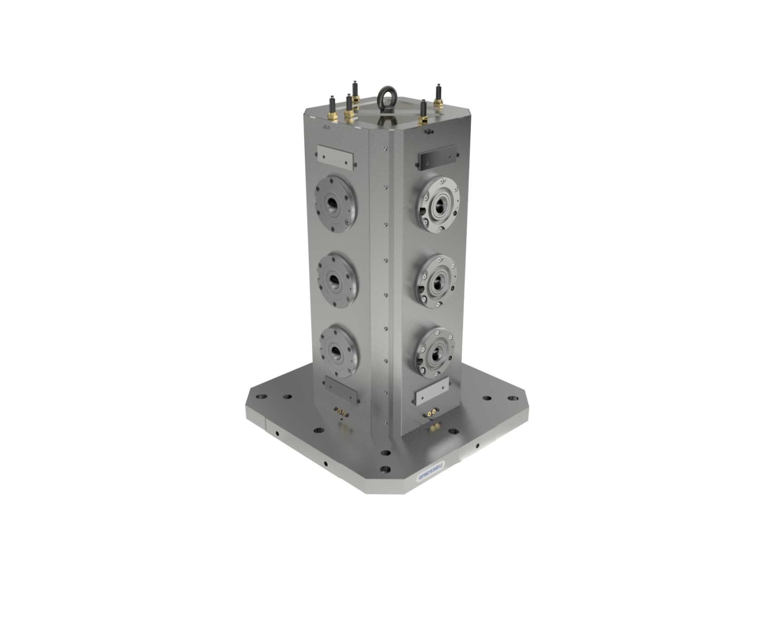

Hybride Aufspanntürme Vero-S
Gressel hat die neuen Aufspanntürme Vero-S in Hybridtechnik aus einem Mineralgusskern mit einem Stahlmantel aufgebaut und vereint damit die Vorteile beider Werkstoffe. So zeichnet sich Mineralguss durch eine hervorragende Schwingungsdämpfung und ein geringes spezifisches Gewicht von 2,3 kg/dm³ aus. Daraus resultiert ein vergleichsweise geringes Eigengewicht, mit dem deutlich schwerere Werkstücke gespannt und moderne Tischkonstruktionen optimal ausgenutzt werden können. Die im Vergleich zu Grauguss sechs- bis zehnmal höheren Dämpfungseigenschaften ermöglichen zudem höhere Schnittgeschwindigkeiten bei geringerem Werkzeugverschleiß und höherer Oberflächengüte.
Aus einem Mineralgusskern mit Stahlmantel aufgebaut, vereinen die neuen hybriden Aufspanntürme ‘Vero-S’ die Vorteile beider Werkstoffe, wie etwa hervorragende Dämpfungseigenschaften mit hoher Korrosionsbeständigkeit© Gressel
Aufgrund der geringen Wärmeleitfähigkeit reagieren die Vero-S-Hybridspanntürme zudem nur langsam auf Temperaturänderungen. Die Stahlummantelung schützt die Aufspanntürme vor äußeren Einflüssen. So sind sie korrosionsbeständig und resistent gegen aggressive und abrasive Medien. Die Aufspanntürme sind ab Werk mit den Schunk-Nullpunktspannmodulen Vero-S NSE-T3 138-V1 vorbereitet, so dass sie schnell mit Spannmitteln aus dem umfangreichen Schunk- und Gressel-Baukasten bestückt werden können. Bei gleichzeitiger Erhöhung der Maschinenlaufzeit können so die Rüstzeiten drastisch reduziert werden.
