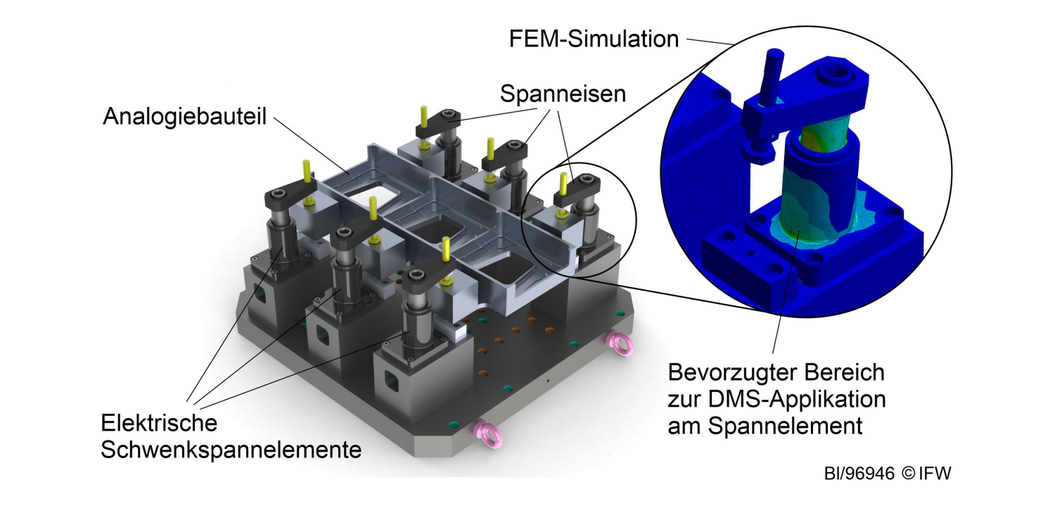

Zur Durchführung der Forschungsarbeiten wurde im Projekt eine Analogie-Bauteilgeometrie definiert (Bild 1). Dabei handelt es sich um einen Spantabschnitt, der mit seiner Taschenstruktur über typische Formelemente der in Flugzeugen verbauten Spanten verfügt. Sechs Aufspannflächen ermöglichen dabei die Einspannung.
Bild 1: Analogiebauteil mit typischen Formelementen aus dem Flugzeugbau© IFW
Zur Einspannung des Analogiebauteils wird das in Bild 2 dargestellte Spannsystem derzeit am IFW prototypisch realisiert. Zum Einsatz kommen dabei elektrische Schwenkspanner vom Typ 1835C090R26M der Römheld GmbH. Diese bringen die Spannkraft durch eine Tellerfeder auf. Elektrische Energie wird lediglich während des Spann- und Entspannvorganges benötigt. Durch die verwendete Fixierung an sechs Aufspannpunkten wird eine statisch überbestimmte Spannsituation nachgebildet, wie sie auch zur Spantfertigung eingesetzt wird.
Spannsystem mit Analogiebauteil. Die elektrischen Schwenkspanner wurden mit Dehnmessstreifen (DMS) ausgestattet© IFW
Um die Schwenkspannelemente mit sensorischen Fähigkeiten auszustatten, werden Dehnungsmessstreifen (DMS) eingesetzt. Dehnungsmessstreifen sind in der Lage, kleinste Dehnungen anhand der elektrischen Widerstandsänderung in einer Leiterbahnstruktur zu messen, die infolge der Querschnittsänderung durch Verformung auftritt. An jedem Schwenkspannelement wird die Dehnung so an jeweils drei Messpunkten erfasst. Um eine optimale Sensitivität zu erreichen, werden die DMS an Positionen appliziert, an denen unter Belastung eine hohe Dehnung auftritt. Mit einer Finite Elemente Simulation (Vergrößerung in Bild 2) werden solche Bereiche mit hoher Dehnung ermittelt. Diese Methode wurde bereits in vorangegangenen Arbeiten am IFW eingesetzt, um Schwenkspanner mit sensorischen Fähigkeiten zu versehen [DEN16]. Der gezeigte Aufbau wird nun eingesetzt, um Methoden zur Rekonstruktion, sowohl der Zerspankraft als auch des Bauteilverzugs, anhand der gemessenen Dehnungsinformationen zu entwickeln. Eine hohe Genauigkeit wird dabei durch den Einsatz besonders sensitiver Halbleiter-Dehnungsmessstreifen erreicht.

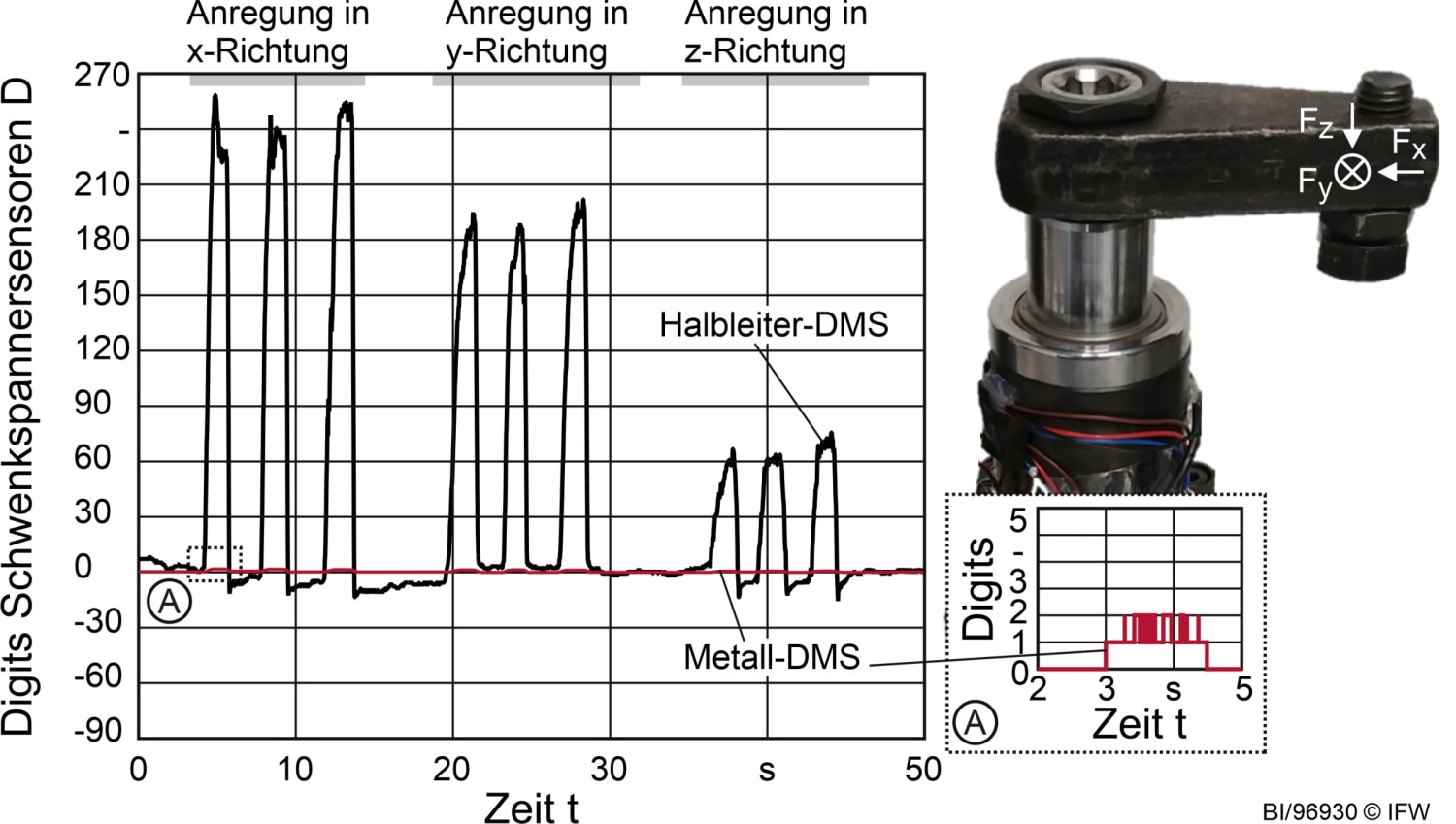

Werkzeugmaschinen und Spannelemente werden üblicherweise hinsichtlich einer maximalen Steifigkeit und Robustheit ausgelegt. Die durch den Prozess hervorgerufenen Dehnungen in den Maschinenkomponenten sind deshalb nur sehr gering. Klassische DMS aus Metallen wie Konstantan oder Platin weisen K-Faktoren im Bereich zwischen 2 und 6 auf, wodurch das Verhältnis von elektrischem Signal zur Dehnung quantitativ beschrieben wird. Je höher der K-Faktor, desto sensitiver ist der DMS. Um eine besonders sensitive Messung mit konventionellen DMS zu ermöglichen, mussten in der Vergangenheit Kerben in die Komponenten eingebracht werden [BOU19]. Durch die so hervorgerufenen lokalen Dehnungsüberhöhungen wird die Messsensitivität gesteigert. Die im Projekt verwendeten Halbleiter-DMS verfügen mit einem K-Faktor von 200 jedoch über eine deutlich größere Sensitivität. Das Einbringen von Kerben ist dadurch nicht notwendig. Um die Auswirkung der höheren Sensitivität der Halbleiter-DMS auch im Einsatz am Spannelement nachzuweisen, wurden die beiden Typen von Dehnungsmessstreifen auf ein Schwenkspannergehäuse appliziert und am Spanneisen eine Kraft von 50 N in verschiedene Raumrichtungen aufgebracht. In Bild 3 sind die resultierenden Messwerte der Dehnungsmesstreifen dargestellt. Während die Signale der Metall-DMS eine geringe Amplitude aufweisen (siehe vergrößerter Ausschnitt A), zeigen die Halbleiter-DMS eine mehr als hundertfach höhere Sensitivität.
Bild 3: Vergleich der Sensitivität verschiedener DMS-Typen© IFW

Im Projekt Vertical E2E wird erstmals erforscht, wie sowohl die Zerspankraft als auch der Bauteilverzug des gefertigten Werkstücks mittels sensitiver Spanelemente online im Prozess bewertet werden können. Die zu diesem Zweck eingesetzten Halbleiter-Dehnungsmessstreifen erreichen eine deutlich höhere Messsensitivität als herkömmliche DMS-Varianten aus Metall. Auf allen Spannelemente des Spannsystems werden daher Halbleiter-DMS appliziert. Die auf die Spannelemente wirkenden Kräfte können so mit hoher Auflösung erfasst werden. Es wird zukünftig untersucht, mit welcher Genauigkeit sich Prozesskräfte und Bauteilverzug in der statisch überbestimmen Spannkonfiguration anhand der gemessenen Dehnungen rekonstruieren lassen. So wird die Grundlage für die Umsetzung einer kraftbasierten Prozessüberwachung und Prognose von Qualitätsmerkmalen geschaffen. Die Unterscheidung der sich überlagernden Spann-, Verzugs- und Zerspankraft sowie der thermischen Einflüsse auf das Messsignal stellt dabei besondere Herausforderungen dar.
