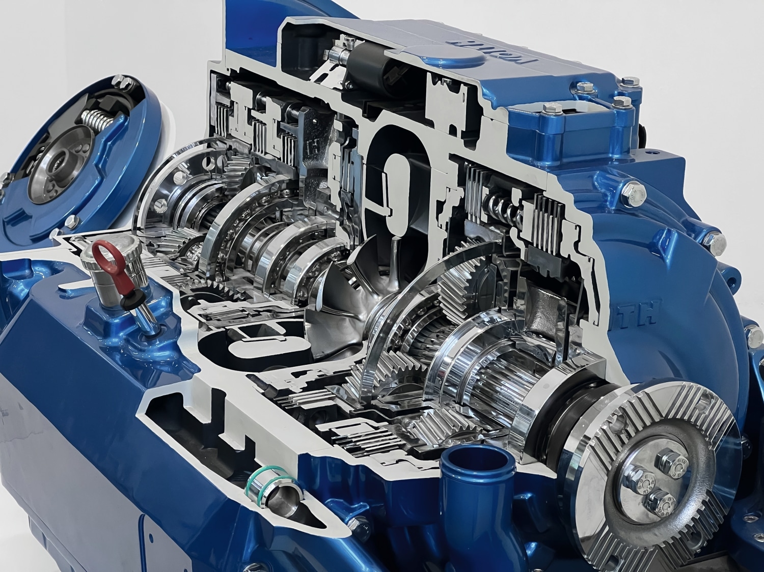

Ein Modell des Bus-Automatikgetriebes ‘DIWA 6‘, in dessen aus Aluguss-GD-ALS110-Gehäuse der Taptor Innengewinde einbringt. DIWA steht für Differentialwandler, der beim Bremsen als Retarder arbeitet und so die Betriebsbremse entlastet© Emuge-Franken/Avisio

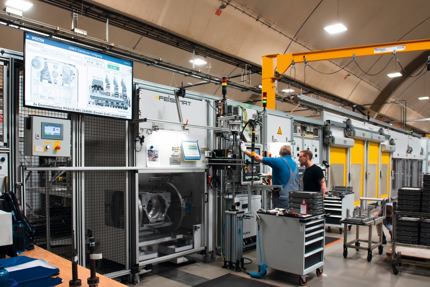

Automatisch im 24/7-Betrieb: In der Fertigungslinie (Felsomat) sind drei Horizontal-Bearbeitungszentren Heller ‘MC 20‘ nebeneinander angeordnet, ergänzt durch eine Teilewaschanlage. Ein Gelenkarmroboter fährt auf Schienen die Stationen ab© Emuge-Franken/Avisio

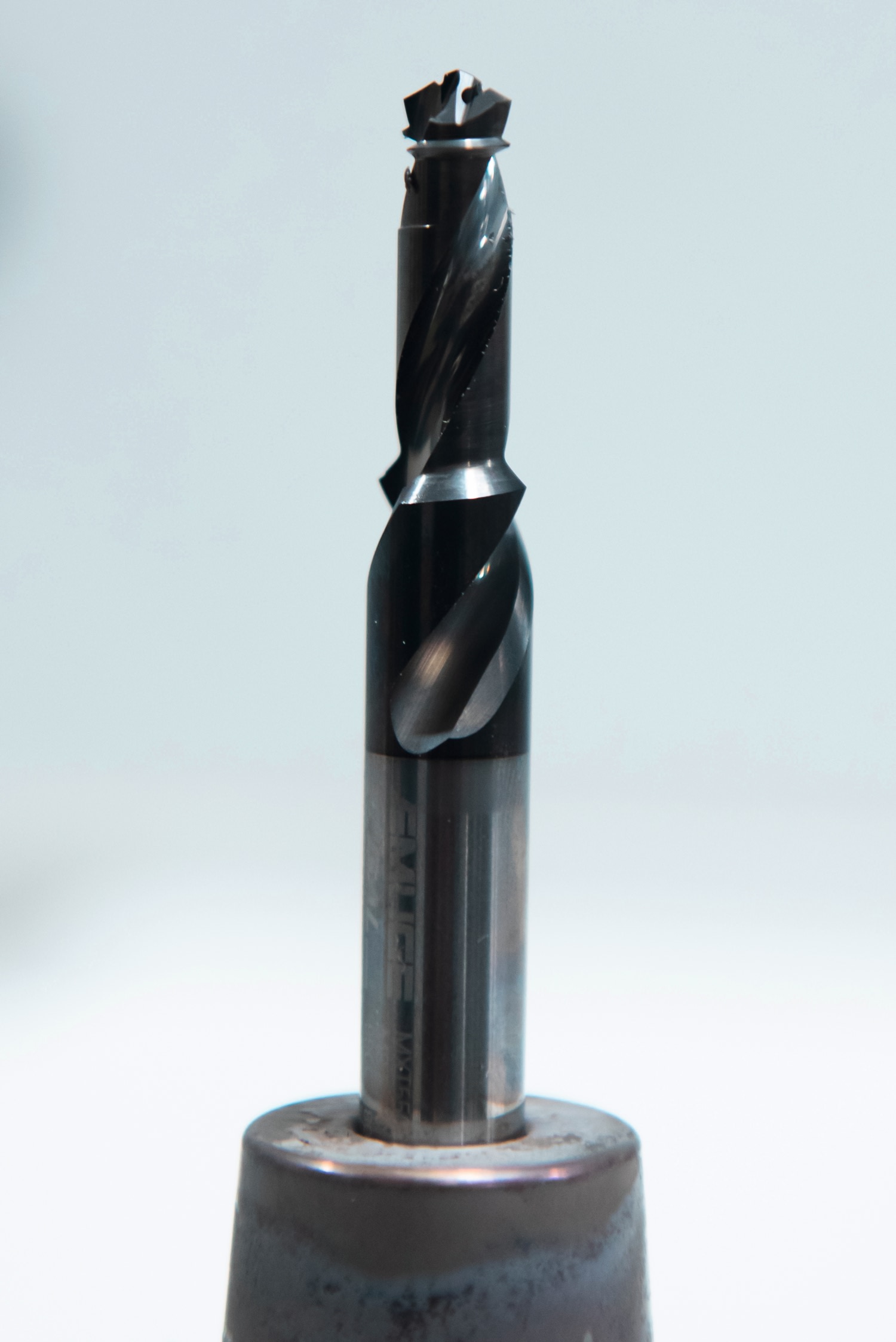

Was verbirgt sich hinter dem von Audi patentrechtlich geschützten Verfahren genau, das gemeinsam mit Emuge entwickelt wurde und von den Ingolstädtern ‘Gewinde 3.0 mit Taptor-Technologie‘ genannt wird? Auf den Punkt gebracht, ist der Taptor ein zweischneidiger Spiralbohrer und Gewindebohrer in einem. Das erkennt man daran, dass sich in geringem Abstand von der Bohrerspitze Gewindezähne befinden.
Werkzeug vereint die Funktionen von Spiral- und Gewindebohrer
„Das Werkzeug bewegt sich mit dem Vorschub wie beim synchronen Gewindebohren in das Werkstück, der Bohrvorschub pro Umdrehung entspricht also der Gewindesteigung“, erläutert Thomas Funk vom Technischen Büro bei Emuge. „Ist die gewünschte Bohrtiefe erreicht, schneidet sich das Werkzeug frei. Im Bohrungsgrund wird das unvollständige Gewinde im Bereich des Gewindeauslaufs entfernt. Es entsteht ein Freiraum mit dem Gewinde-Außendurchmesser und einer Breite von etwa einmal der Gewindesteigung. In diesen Freiraum kann die Schraube eingeschraubt werden. In umgekehrter Drehrichtung fährt das Werkzeug durch das erzeugte Gewinde anschließend wieder heraus.“ Ausgelegt sei der Taptor ebenso für die Sackloch- wie für die Durchgangsloch-Bearbeitung.
Horizont-Erweiterer im Schrumpffutter: der Taptor von Emuge-Franken. Das Werkzeug ist zweischneidiger Spiralbohrer und Gewindebohrer in einem. Nahe der Bohrerspitze befindet sich ein Gewindezahn© Emuge-Franken/Avisio

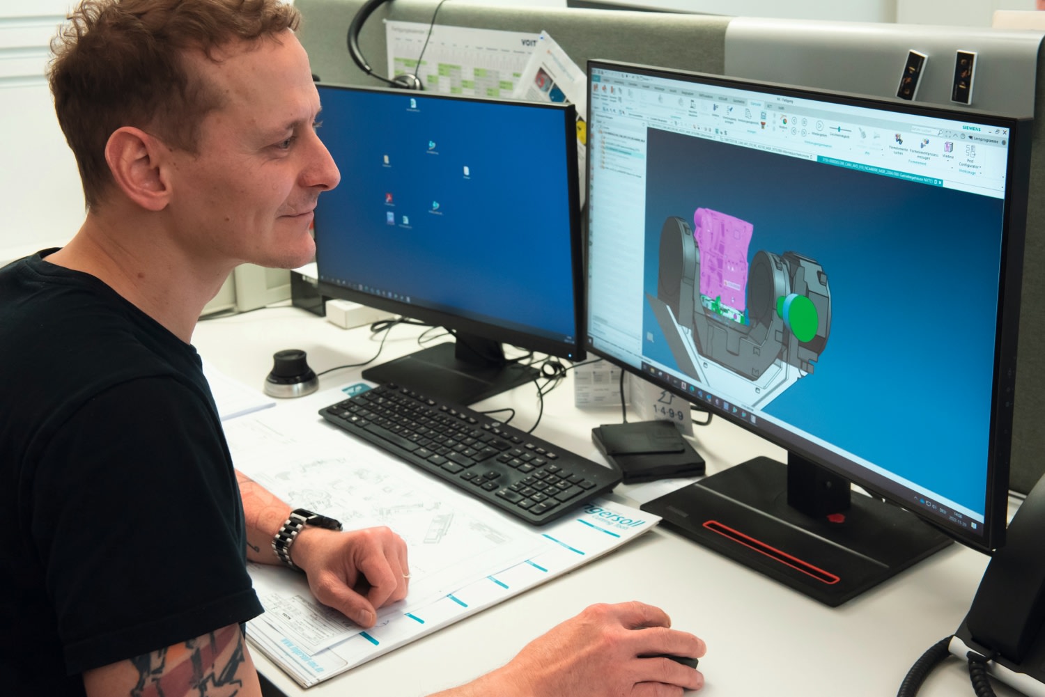

Doch zurück nach Garching. Vor Beginn der Versuche waren dort natürlich noch die Gewindezyklen für die Gehäusebearbeitung zu programmieren. „Wir arbeiten beim Taptor mit dem G331-Zyklus; das ist in den Sinumerik-Steuerungen von Siemens der Zyklus zum Gewindebohren ohne Ausgleichsfutter“, erklärt Entwickler Funk. Bei Fanuc sei dieser Zyklus mittlerweile ebenfalls verfügbar, mit anderen Steuerungsherstellern führe man Gespräche. Wichtig sei dabei, dass die Maschine hochdynamisch ausgelegt ist und die Spindel über einen Pulsgeber verfügt, damit die Synchronität beim Gewinden gewährleistet ist. Funk: „Den G-Code für den Taptor-Zyklus liefern wir dem Kunden als Anwendungsbeispiel mit.“
Das allerdings war in diesem Fall nicht nötig, weil Voith-Programmierer Steffen Seifert als NC-Profi auf Basis der Informationen von Emuge die Zyklen in kurzer Zeit selbst geschrieben hatte. Auch deshalb, weil bei Voith die Heller MC 20 ebenfalls mit Sinumerik 840D-CNC ausgerüstet sind. Dabei wird mit dem Taptor der Gewindezyklus so lange gefahren, bis die erforderliche Gewindetiefe erreicht ist.
„An diesem Punkt nehme ich die Steigung heraus und lasse den Taptor auf der Stelle drehen, damit ein Freistich und gleichzeitig die Fase erzeugt wird“, erklärt Seifert. Anschließend wird die Drehrichtung der Spindel umgedreht und mit dem gleichen Zyklus aus der Bohrung herausgefahren. „Wichtig ist, dass die Position des Werkzeugs eins zu eins übereinstimmt mit der Einfahrposition, weil sonst das Gewinde verschneiden würde.“

Programmierer Steffen Seifert an seinem CAM-Arbeitsplatz. Die NC-Programme für die Maschinen werden mit Siemens NX generiert© Emuge-Franken/Avisio
