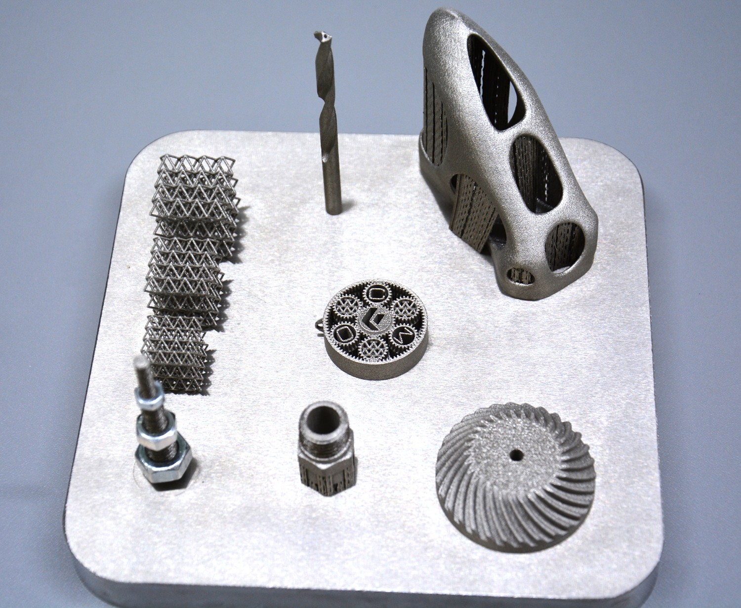

Dank zahlreicher Maßnahmen begann bereits im Jahr 2021 die Aufholjagd. Dazu trugen zunächst die sechs strategischen Initiativen bei, die innerhalb der Index Gruppe bis 2025 Priorität genießen. Das Unternehmen will moderner, innovativer, effizienter, dynamischer, globaler und digitaler werden. Erste Wirkungen zeigte dies 2021 in Form einer überproportionalen Markterholung im Inland (+30% Umsatz gegenüber 2020) und in den Americas (+52% gegenüber 2020). Mit einem Auftragseingang, der um 88 Prozent und einem Umsatz, der um 22 Prozent über 2020 lag, konnte ein erster großer Schritt der Erholung getan werden. Auch eine strukturelle Änderung gab es: Im Frühjahr 2021 hat Index die Mehrheitsanteile am 3D-Metalldruck-Unternehmen ‘One Klick Metal GmbH’ in Tamm erworben.

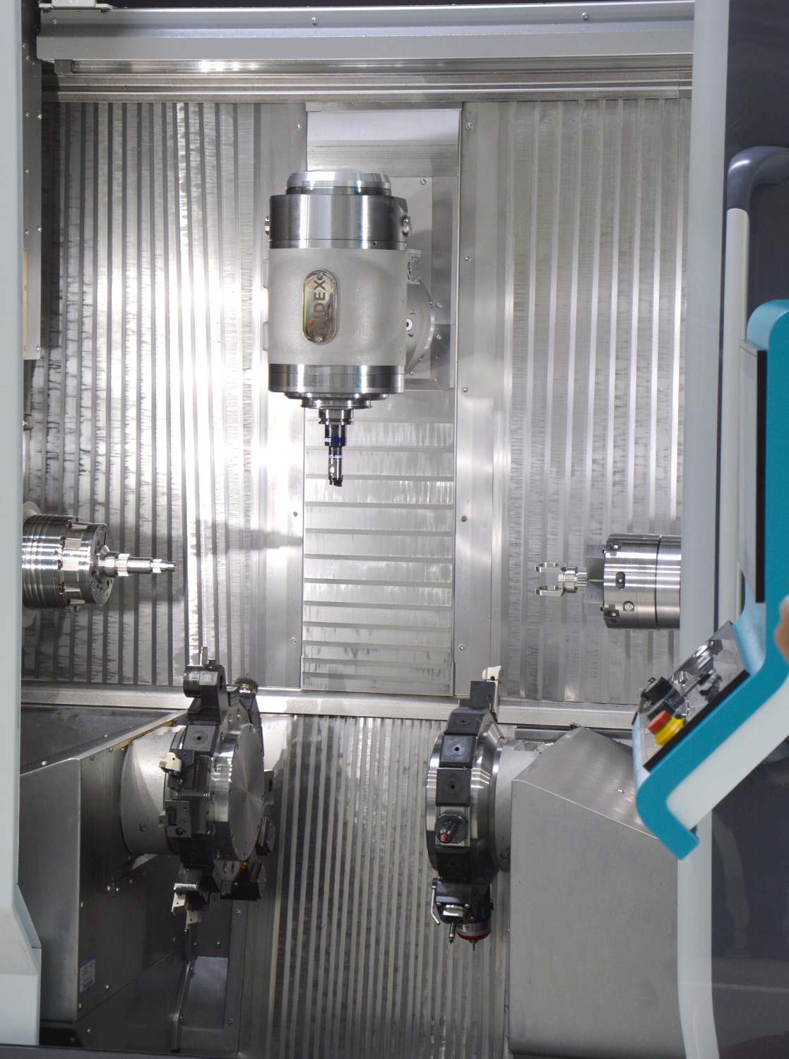

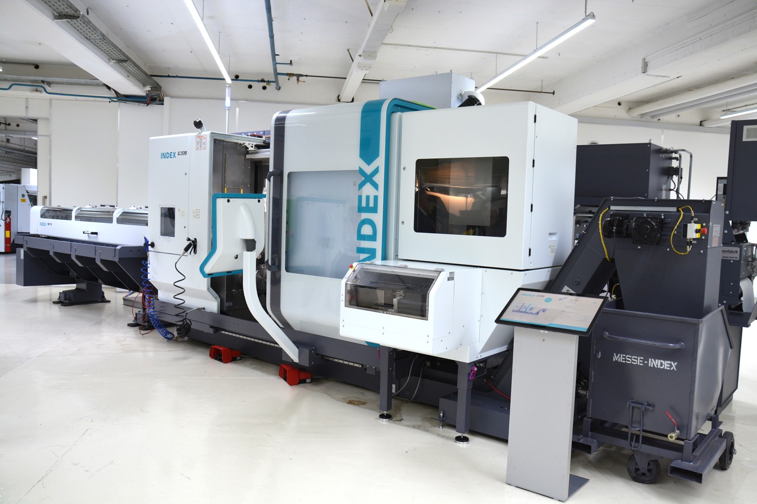

Im Mittelpunkt standen aktuelle Index- und Traub-Maschinen – live in Aktion. Unter den Exponaten befanden sich Neuentwicklungen, wie zum Beispiel die neue Generation des ‘kleinen’ Drehfräszentrum ‘Index G220’. Mit 76 mm Spindeldurchlass, 200 mm Spannfutterdurchmesser und einer Drehlänge von 900 mm runde diese Baugröße die G-Baureihe nach unten ab.
Die G220 biete durch Mineralgussbett und großzügig dimensionierte Linearführungen beste Stabilitäts- und Dämpfungseigenschaften sowie Dynamikwerte. Zu den besonderen Kennzeichen gehören die Motorfrässpindel mit der hydrodynamisch gelagerten Y/B-Achse sowie die beiden unten angeordneten Werkzeugrevolver. Gemeinsam sorgen sie für eine flexible und hochproduktive Zerspanung.
Passend zur G220 präsentierte Index seinen neuen Stangenlader ‘MBL 76’. Angepasst ans neue Maschinendesign und die neuen Drehspindeldurchmesser zeichne er sich durch hervorragende Dämpfungseigenschaften aus. Er werde rein elektrisch betrieben, ist also komplett hydraulikfrei und überzeugt durch seinen ergonomischen, rüstfreundlichen Aufbau sowie hohe Präzision. Last but not least erreicht er schnellere Wechselzeiten als der bisherige ‘MBL 65’.

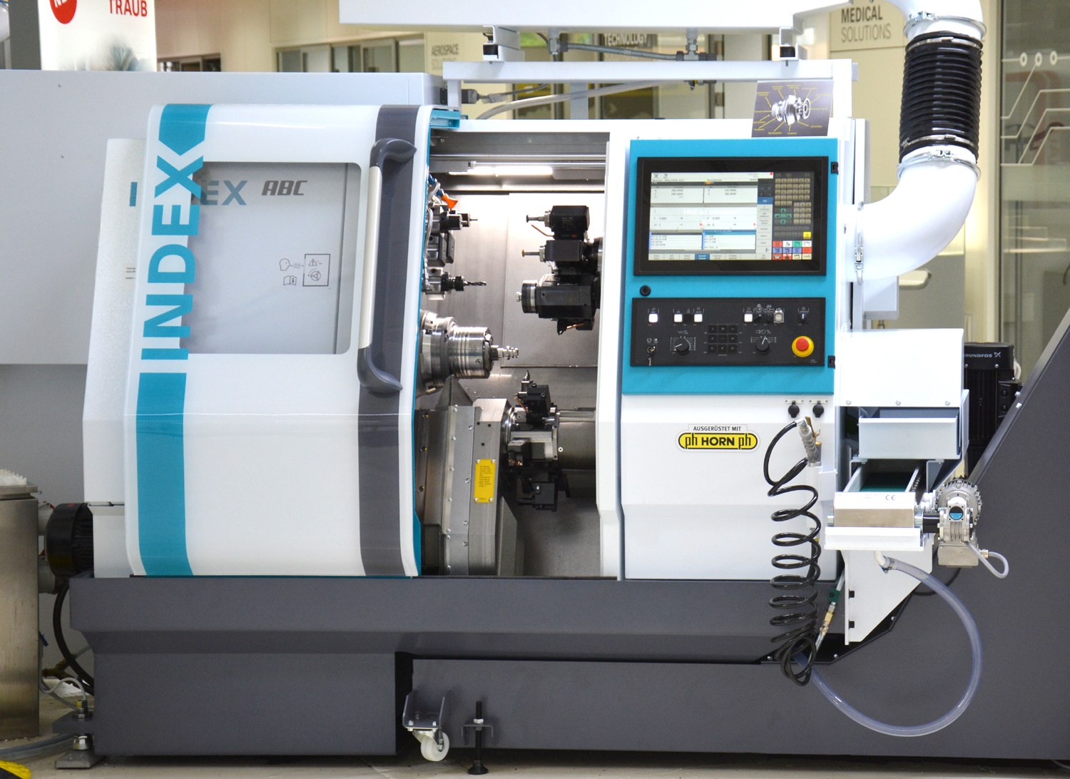

Als zweites Highlight nannte Dr. Prust die neue Version des erfolgreichen CNC-Drehautomaten ‘ABC’, die sich vor allem durch starke Verbesserungen im oberen Revolver auszeichnen soll. Dazu zählen eine elektronisch indexierbare Schaltachse, Y-Funktionalität, Höheneinstellung und die mögliche Bestückung mit Doppelwerkzeughaltern. „Bei allem Neuen haben wir die geschätzten Eigenschaften des bisherigen Erfolgsmodells bewahrt: Das Maschinenkonzept, der Arbeitsraum und der Footprint sind exakt gleichgeblieben. Alle vorhandenen Teileprogramme laufen wie gehabt, garantiert ohne Einbußen bei Stückzeiten und Zerspanungsqualität.“

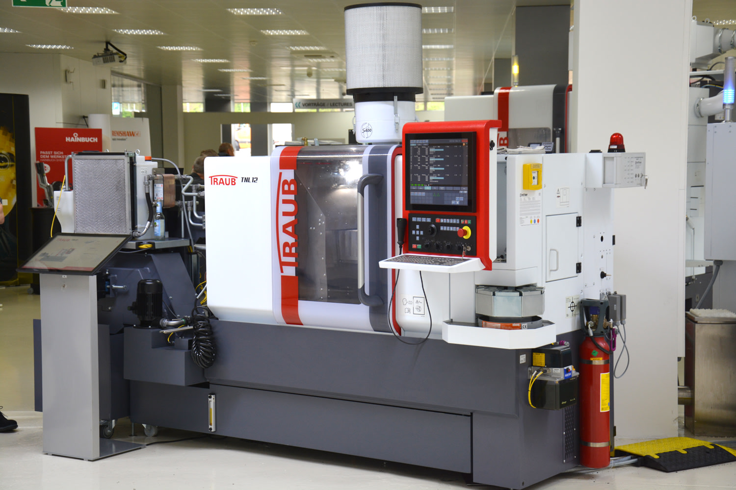

Als Hingucker erwies sich auch der neue Langdrehautomat ‘Traub TNL12’, der sich auf einfache Weise zum Kurzdreher umrüsten lässt. Er überzeugt durch seinen gegenüber dem Vorgängermodell kompakteren Aufbau mit verbesserter Kinematik. Damit schaffe er Voraussetzungen für deutliche Produktivitätssteigerungen bei kleinen Präzisionsdrehteilen.

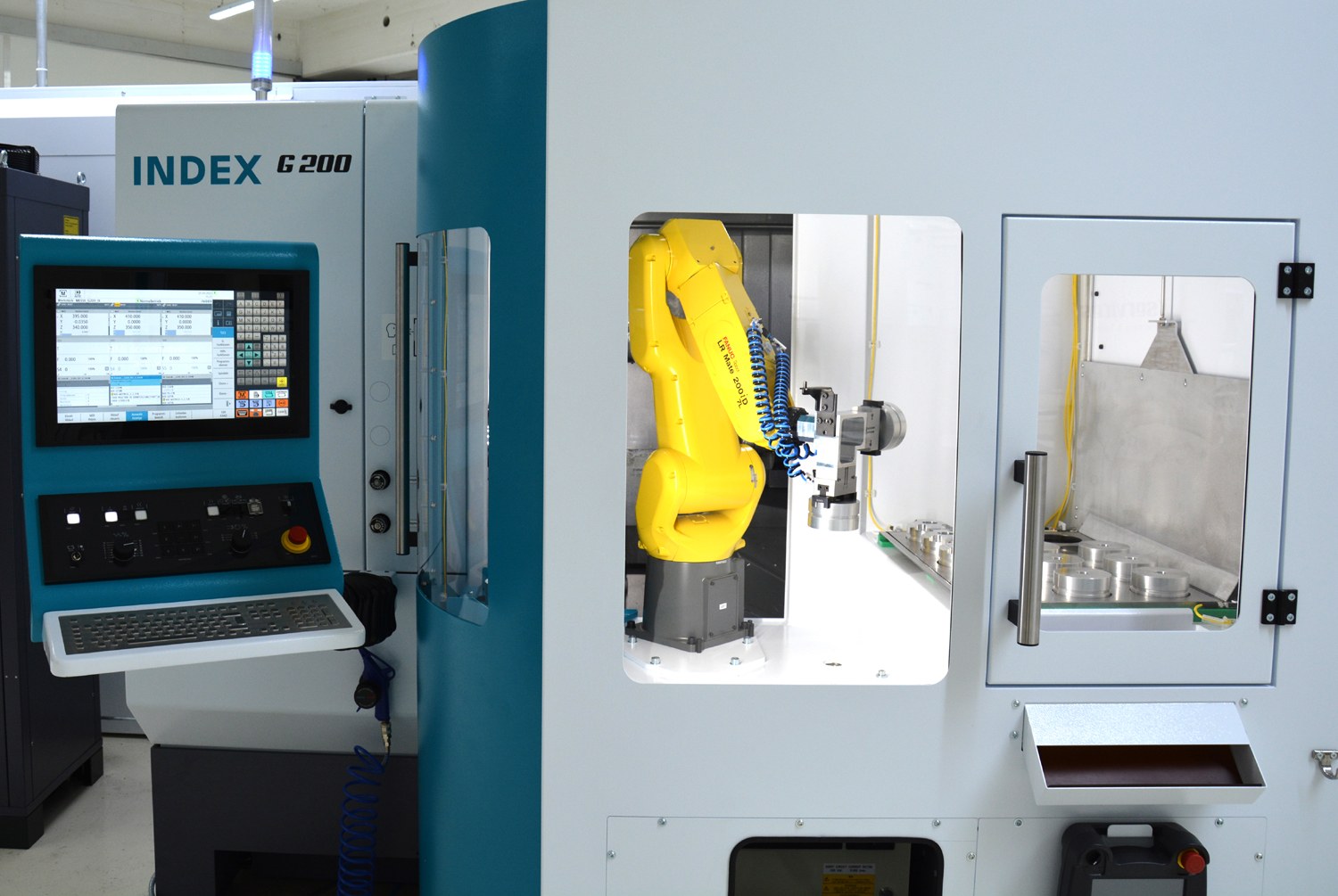

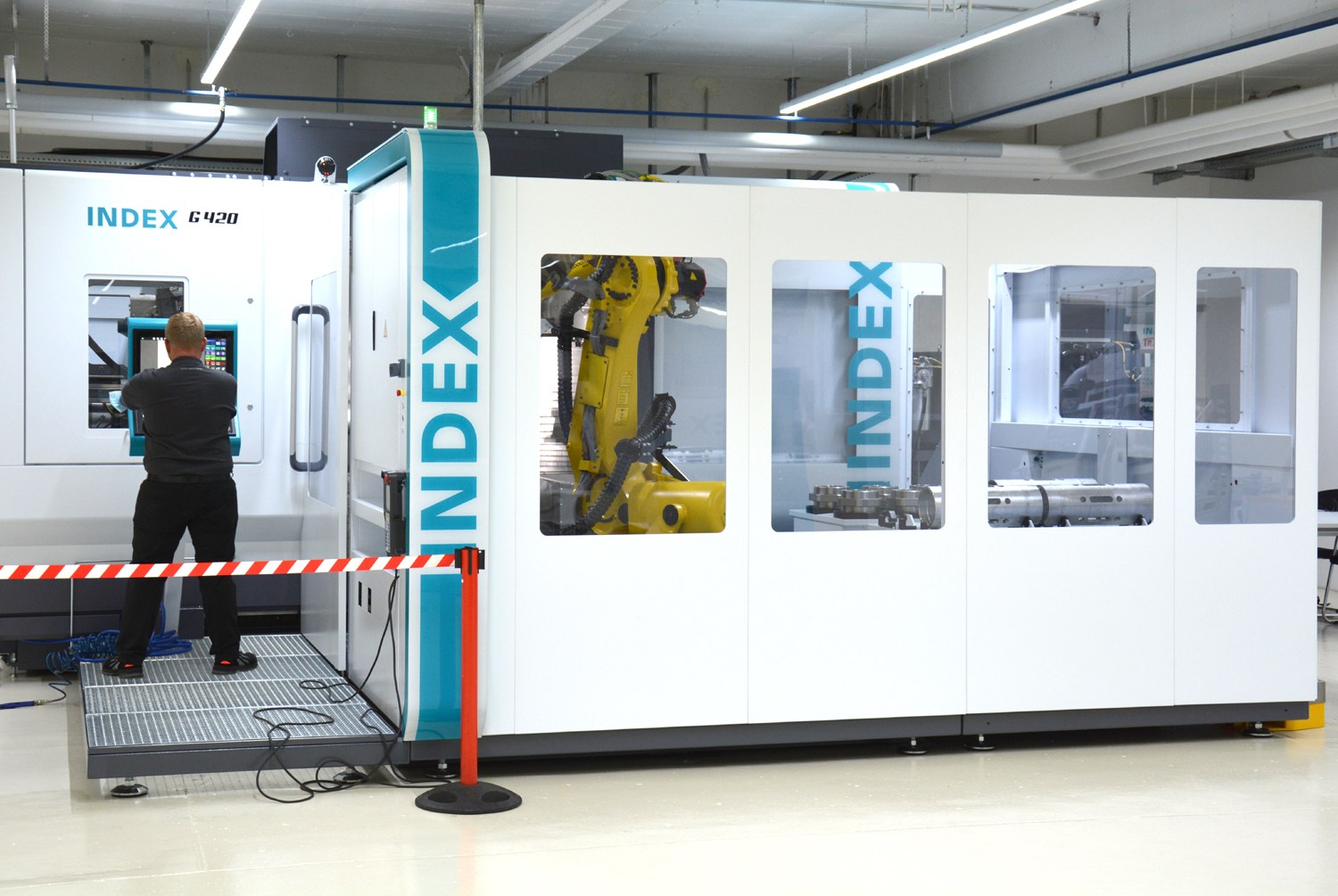

Wie weitreichend das Automatisierungs-Know-how bei Index vorhanden ist, lässt sich vor allem am neuen großen ‘iXcenter’ sehen, der am Drehfräszentrum ‘Index G420’ vorgestellt wurde. Er besteht aus einer vor der Maschine platzierten Roboterkabine, an die von zwei Seiten unterschiedliche Module angedockt werden können: Paletten-/Regalmodule, Mess-/Prüfstationen sowie Einrichtungen zum Entgraten, Reinigen oder Laserbeschriften und vieles mehr.
