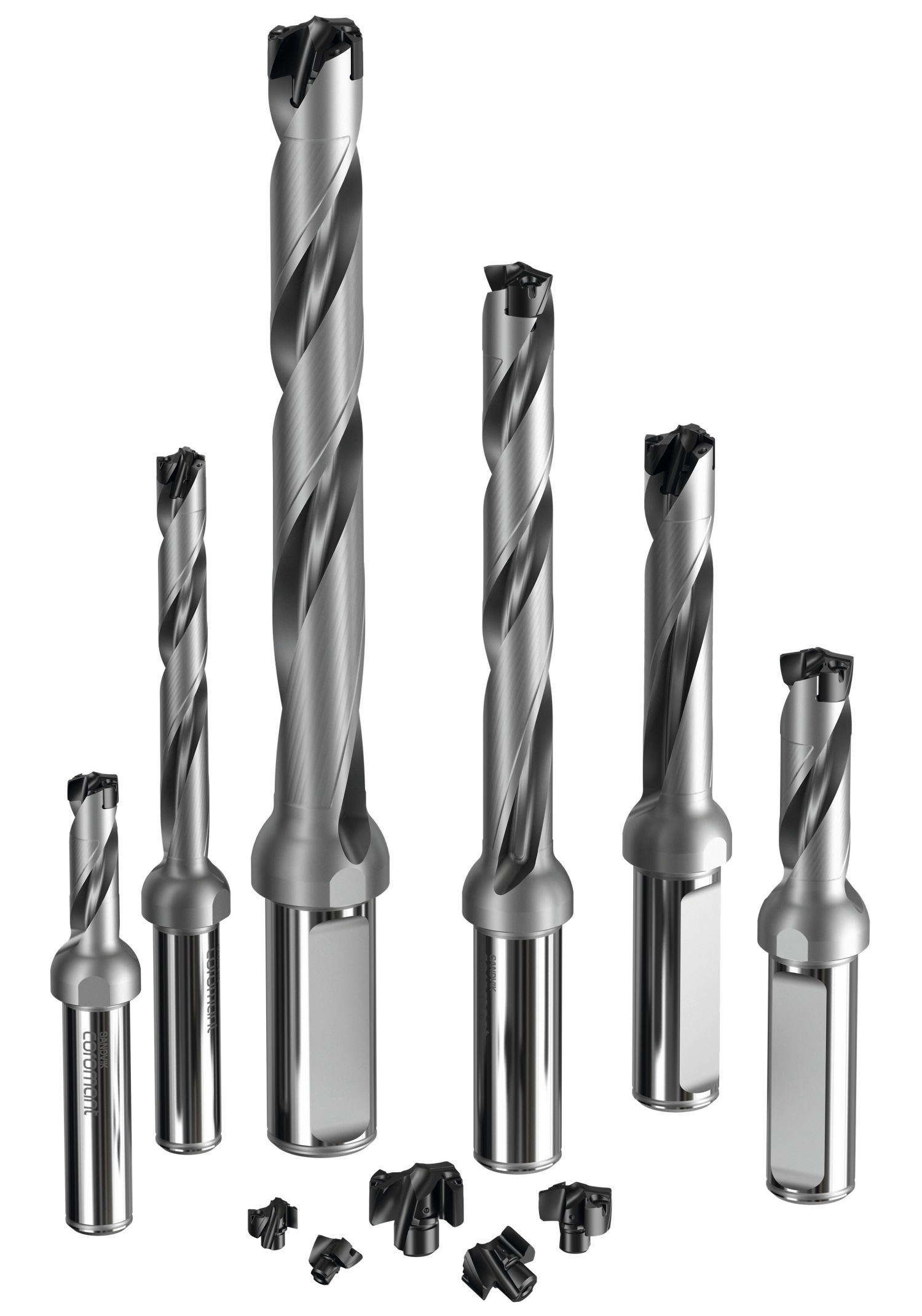

CoroDrill DE10 assortment, drill bodies and tips in different sizes and lengths, exchangeable-tip drill, pre-tension interface, drilling, -M5 geometry
Aufgrund ihrer robusten Konstruktion eignen sich die Bohrer der Baureihe für eine hohe Vorschubgeschwindigkeit. Als echte Plug-and-Play-Lösung sind sie laut Sandvik Coromant problemlos in bestehende Anlagen integrierbar © Sandvik Coromant

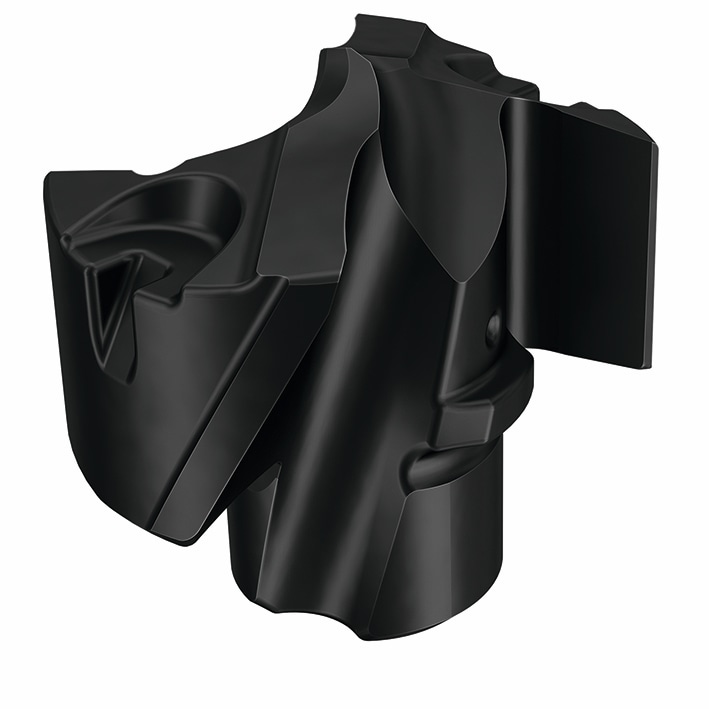

Besonders schnell und einfach wechselbarer Bohrkopf, dessen -M5-Geometrie die Prozesssicherheit steigert© Sandvik Coromant
Als zentrales Merkmal des CoroDrill DE10 verweist Carlsson auf die patentierte Pre-Tension-Schnittstelle mit vorgespannter Klemmung, die ein bewährtes Design mit erhöhter Sicherheit kombiniert: „Die Schnittstelle ermöglicht einen schnellen, einfachen Wechsel des Kopfes ohne Ersatzteile, gewährleistet zuverlässiges Bohren bei hohen Vorschüben und Geschwindigkeiten, bietet eine überlegene Klemmkraft und erzeugt geradere Bohrungen mit engerer Toleranz. Sie verlängert die Lebensdauer des Bohrerkörpers und macht den DE10 zum robustesten Wechselkopfbohrer seiner Klasse.“

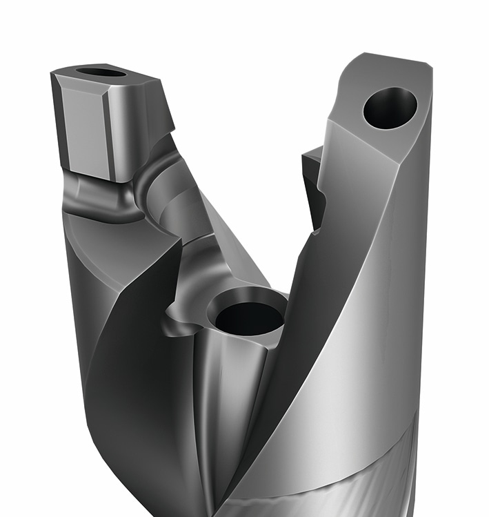

Bohrerkörper, auf dem der Kopf mittels Pre-Tension-Schnittstelle mit vorgespannter Klemmung fixiert wird© Sandvik Coromant

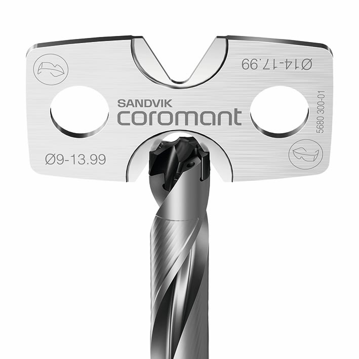

Die patentierte Schnittstelle ermöglicht einen schnellen und einfachen Wechsel des Kopfes ohne Ersatzteile© Sandvik Coromant
