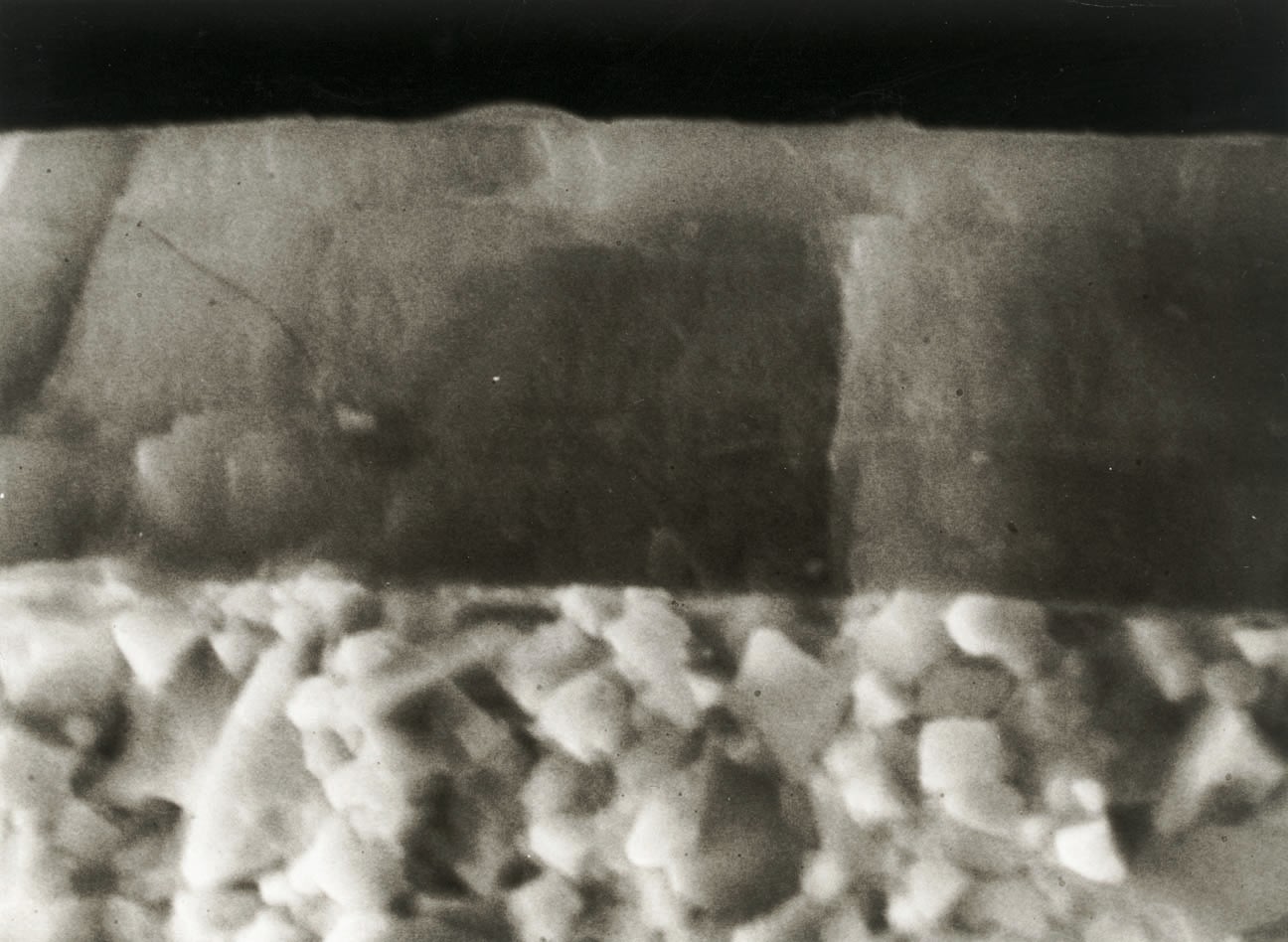

Bild 2: Rund 1,8 μm dicke karbidische Bison-B-Hartstoff-Mikroschicht, abgeschieden auf der Freifläche eines Vollhartmetall-Schaftfräsers. Die Wolframkarbide sind 4 bis 5 μm groß © Techn. F&E-Zentrum

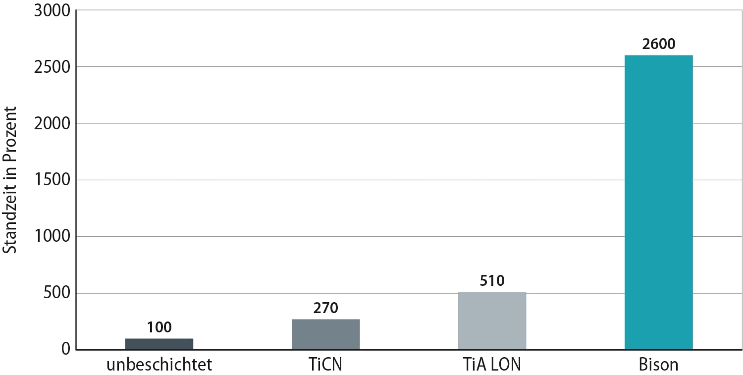

Bild 3: Einfluss der Oberflächenveredelung auf die Leistungssteigerung von Hartmetall-K40-Fräsern beim Bearbeiten von Motorkomponenten aus AlMgSiCu-Legierung © Techn. F&E-Zentrum

Inzwischen ist mit ›Bison‹ eine weitere Entwicklungsstufe erreicht. Es handelt sich um zwei multikarbidische Hartstoffsysteme: Bison-A für das Beschichten von Stahlwerkzeugen und Bison-B für Vollhartmetall-Werkzeuge. Die Schicht zeichnet sich aus durch einen relativ niedrigen Reibungskoeffizienten, eine geringe Rauheit, eine Orangenhaut-Struktur, eine maximal mögliche Abriebresistenz sowie die fast höchste Mikrohärte von 3200 HV.

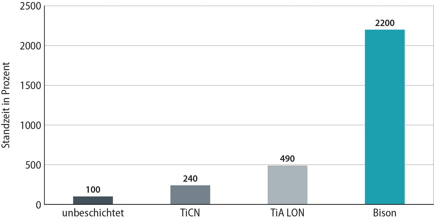

Aufgrund dieser Eigenschaften haben diese Hartstoffsysteme bereits in der Zerspanung von AlMgSiCu- und Mg-Legierungen in der Automobil- industrie bei der Herstellung von Motoren und ihren Komponenten einen großen Anklang gefunden (Bilder 1, 3 und 4). Und das nicht ohne Grund. So konnte beim Fräsen von AlMgSiCu-Pkw- Motorblöcken die Standzeit eines mit Bison beschichteten Hartmetallfräsers im Vergleich zu einem mit TiAlON- beschichteten Werkzeug um mindestens das 9- bis 10-fache verlängert werden. Bei mit Bison beschichteten Stufenbohrern −nach dem Fräsen werden verschiedene Bohrungen eingebracht − gelang es, die Standzeit um den Faktor 15 bis 24 zu verlängern.
Doch das ist noch nicht alles. Die verschlissenen Fräser und Bohrer lassen sich je nach Verschleißgröße 6- bis 10-mal nachschleifen. Nachbeschichtet wird in der Regel erst nach dem dritten Nachschliff.
Ein weiteres Ergebnis beim Automotive-Anwender: Bohr-Reibahlen schafften beim Bearbeiten von AlMgSi-Legierungen statt wie sonst ungefähr 12 000 ± 1000 Teile mit einem unbe-schichteten Werkzeug mit der neuen Schicht 80 000 ± 2 000. Und beim Fräsen von Edelstahl konnte dank der Bison-Schicht der Vorschub verdoppelt und die Standzeit um das 6-fache weiter verbessert werden.
Bild 4: Einfluss der Oberflächenveredelung auf die Leistungssteigerung von VHM-K20- Stufenbohrern beim Bearbeiten von Motorkomponenten aus AlMgSiCu-Legierung © Techn. F&E-Zentrum
