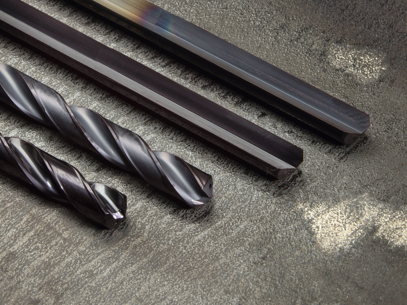

Bild 2: Die Testpartner: zwei Wendeltief- und zwei Einlippenbohrer (paarweise von links). Das jeweils linke Werkzeug wurde mit dem Servicepaket aus inShape und primeTreat behandelt, das rechte nicht © Oerlikon Balzers
Die dabei entstehenden Reibungen beim Späne-Abtransport führen aber auch hier zu Aufschmierungen und Auswaschungen am unbeschichteten Hartmetall. Das beeinträchtigt die Oberfläche nach der Wiederaufbereitung signifikant, sodass es zu einer schlechteren Späneabfuhr und verklemmten Spänen bis hin zum Werkzeugbruch kommen kann.

Testobjekte waren Hartmetallwerkzeuge (Durchmesser 5 mm, Gesamtlänge 190 mm), die mit inShape entschichtet, mit primeTreat vor- und nachbehandelt und mit Balinit Pertura im Funktionsbereich komplett bis zum Spannutauslauf beschichtet wurden. Dagegen traten als Vergleichspartner identische HM-Werkzeuge an, die im Standardverfahren entschichtet, mit der gleichen Schicht veredelt sowie nachbehandelt wurden. Man testete Kopf- und Komplettbeschichtung.
