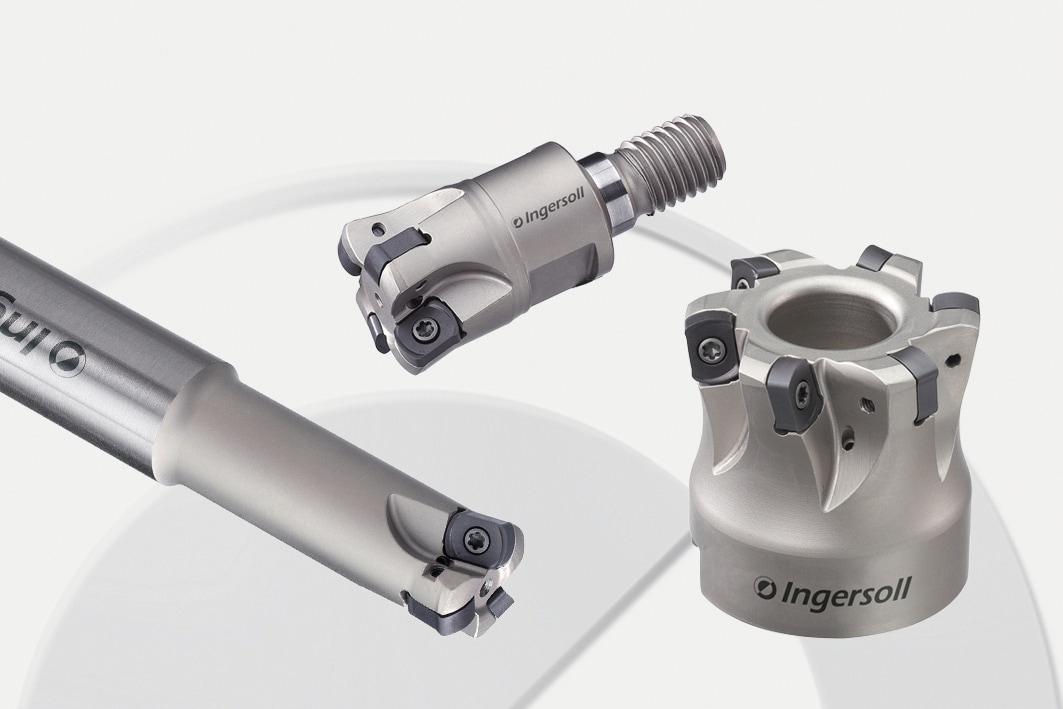

Beim Einsatz des HiFeedMini-Fräsers erwiesen sich schon bald der ruhige Lauf und das weiche Schneidverhalten als bemerkenswert. Nach einigen Optimierungen stellte sich eine Standzeit von 4 bis 6 Stunden ein, was 2 bis 3 Bauteilen entspricht. So war der erste Einsatz eines Ingersoll-Fräswerkzeugs auf Anhieb ein Erfolg, und aufgrund der positiven Zerspanungseigenschaften bot sich das Werkzeugkonzept auch für weitere Bearbeitungsaufgaben an.
Fräswerkzeuge der HiFeedMini-Serie sind sowohl als Schaft- als auch als Aufsteckfräser verfügbar; außerdem gibt es eine ChipSurfer-Variante. Schnitttiefen bis 1 mm sind realisierbar. Wie man bei Ingersoll betont, ist aufgrund der vier Schneidkanten eine hohe Wirtschaftlichkeit sichergestellt. Stabile Wendeschneidplatten mit positiver Geometrie erlaubten eine effiziente Bearbeitung, und eine stabile Klemmsituation mit Schraubenklemmung liegt vor. Ein weiterer Vorteil seien die niedrigen Schnittkräfte, ein anderer die hohe Produktivität, die auf eine enge Schneidenteilung und damit hohe Zähnezahlen zurückzuführen ist.

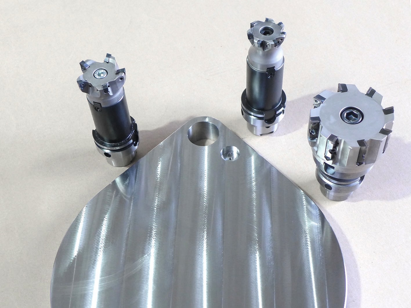

Ein weiteres Werkstück, an dem die Werkzeuge von Ingersoll auf ihre Leistungsfähigkeit hin geprüft werden sollten, ist ein sogenannter Schieber, ein Bauteil aus der Lebensmittelindustrie. An diesem Teil ließen sich gleich drei Werkzeuge erfolgreich testen.
3 Fertiger Schieber für die Lebensmittelindustrie mit den drei an der Zerspanung beteiligten Fräswerkzeugen HiFeedMini (Mitte), DiPosHexa (links) und MicroMill (rechts)© Ingersoll Werkzeuge
Bei der Schruppbearbeitung überzeugte erneut das erwähnte HiFeed-Mini-Werkzeug durch einen weichen Schnitt und eine hohe Zerspanleistung. Für den nächsten Bearbeitungsschritt – das Planfräsen und Vorschlichten des Schiebers – wählte Ingersoll-Experte Thomas Schwarzenegger ein Werkzeug der DiPosHexa-Serie aus. Diese Fräswerkzeuge sind vielfach bewährte Schaft- und Eckfräser, die sich aufgrund ihrer sechsfach verwendbaren Wendeschneidplatten durch eine hohe Wirtschaftlichkeit auszeichnen. Mit Werkzeugen dieser Serie können exakte 90°-Schultern bearbeitet werden.
Die Wendeschneidplatten sind umfangsgeschliffen und mit einer großen integrierten Nebenschneide versehen, die exzellente Planflächen erzeugt. Zudem erhöht ein negativer Seitenfreiwinkel die Stabilität der Schneidkante, sodass auch größere Zahnvorschübe realisierbar sind. Die Werkzeuge der DiPosHexa-Serie können also als ein gelungenes Beispiel für die Kombination von Produktivität und Wirtschaftlichkeit betrachtet werden.

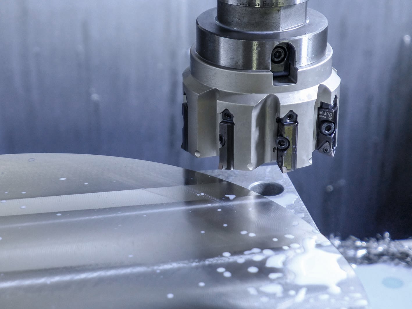

Der nächste Bearbeitungsschritt ist die Fertigbearbeitung des Schiebers, der in der Vergangenheit durch eine Schleifoperation erledigt wurde. Für die optimierte Bearbeitung des Werkstücks sah Thomas Schwarzenegger als Finish-Bearbeitung das Schlichtfräsen der Planfläche vor und wählte dafür einen MicroMill-Fräser der 4W5D-Serie.
4 Der Schlichtfräser MikroMill, hier beim Bearbeiten des Schiebers, erzeugt eine Oberfläche mit solch hoher Qualität, dass das Schleifen ersetzt werden kann© Ingersoll Werkzeuge
Der einstellbare Schlichtfräser ›lieferte‹ die nötige Oberflächengüte
Grundsätzlich erhöht die Substitution einer Schleifoperation durch eine des Fräsens die Wirtschaftlichkeit. Das Problem besteht aber darin, die Oberflächenqualität, die im Schleifprozess erzeugt werden kann, auch mit einer Fräs-Schlichtoperation zu erreichen.
Wegen ihrer kurzen Nebenschneide erzeugen 4W5D-Werkzeuge niedrige axiale Schnittkräfte − ein Umstand, der es erleichtert, die geforderte hohe Oberflächengüte zu erreichen. Um einen optimalen Planlauf des Schlichtfräsers zu erzielen, lässt sich über die Fräskassetten axial der Planlauf einstellen.
Schließlich bestätigte die anschließende Testbearbeitung alle Erwartungen. Der einstellbare Schlichtfräser konnte die geforderte Oberflächengüte ›liefern‹, und somit ist bei diesem Werkstück eine deutliche Einsparung der Fertigungskosten gegeben.
