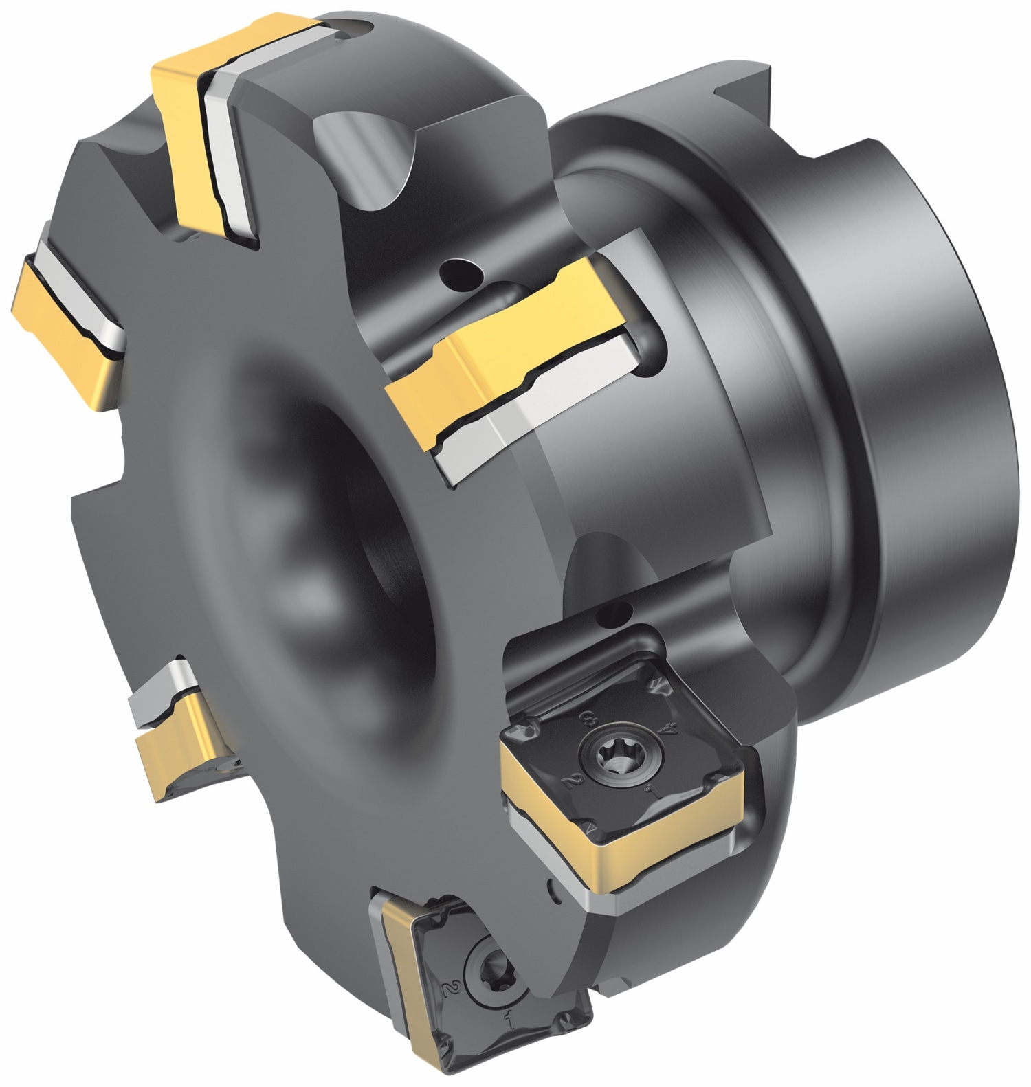

Auf hohe Produktivität bei Beachtung von Branchenspezifika getrimmt: der CoroMill MF80 von Sandvik Coromant. Er eignet sich speziell zum Fräsen von ISO-K- und ISO-P-Werkstoffen in der Automobilindustrie© Sandvik Coromant

Auf dem Markt gibt es eine Reihe von Wendeschneidplatten zum Eckfräsen, die für Fräswinkel nahe 90 Grad ausgelegt sind. Normalerweise haben diese Wendeschneidplatten acht Schneidkanten – vier auf der Vorder- und vier auf der Rückseite, um Ecke und Fläche gleichzeitig zu bearbeiten – und für bestimmte Anwendungen nur sechs. Sandvik Coromant war jedoch überzeugt, dass ein neues Eckfräskonzept möglich war. Ein Konzept, das eine höhere Produktivität, verbesserte Werkzeugstandzeiten und wirtschaftliche Vorteile bietet.
Der CoroMill MF80 kann für OEMs bei Leichtbauanwendungen von großem Nutzen sein, da er bei der Bearbeitung von schwereren ISO-K-Werkstoffen wie Sphäroguss (NCI), Inconel oder Grauguss, Schmiedestahl und Kobalt-Chrom längere Standzeiten und eine höhere Produktivität bietet© Sandvik Coromant
Als Antwort auf die genannten Herausforderungen hat Sandvik Coromant den CoroMill MF80 entwickelt. Dessen Wendeschneidplatten sind speziell für Fräsanwendungen in der Automobilindustrie in ISO-K- und ISO-P-Werkstoffen konzipiert und verfügen über acht Schneidkanten, Spanbrecher und eine optimierte Mikrogeometrie. Die Werkzeuge eignen sich besonders für dünnwandige Bauteile und Maschinenkonfigurationen mit eingeschränkter Stabilität. Die geneigte Schneidkante sorgt für einen gleichmäßigen Schnitt und geringe Schnittkräfte. Dies führt zu erhöhter Sicherheit und Spanabfuhr sowie durch eine Wiper-Schneide zu einer besseren Oberflächengüte.
Der CoroMill MF80 ist kein völlig neuer Fräser, sondern basiert auf einer vergleichbaren Technologieplattform wie der CoroMill 345. Das neue Fräserkonzept bietet einen um 40 Prozent leichteren Fräserkörper mit Zwischenlagenschutz und eine hohe Anzahl an Wendeschneidplatten für eine sichere und stabile Bearbeitung, selbst bei vibrationsanfälligen Auskragbearbeitungen.
Beim Eck- und Planfräsen werden in der Regel Fräswerkzeuge mit einem Einstellwinkel von nahezu 90 Grad bevorzugt, da sie radiale Schnittkräfte erzeugen und vor allem mehr Energie vom Werkstück ableiten. Dies ist vor allem bei der Bearbeitung dünnwandiger oder endkonturnaher Bauteile von Vorteil. Der CoroMill MF80 ermöglicht einen Einstellwinkel von 89,5 Grad, wodurch der Mehrschneidenfräser während der Bearbeitung noch näher an der Spannvorrichtung betrieben werden kann.
Ein Einstellwinkel von fast 90 Grad reduziert zusätzlich die Axialkräfte und verbessert die Fräsbearbeitung von dünnwandigen Bauteilen und bei instabilen Aufspannungen – ohne Vibrationen und Rattern. Die wichtigsten Vorteile sind eine verbesserte Präzision und Maschinenauslastung, aber auch längere Werkzeugstandzeiten mit weniger Ausschuss.
