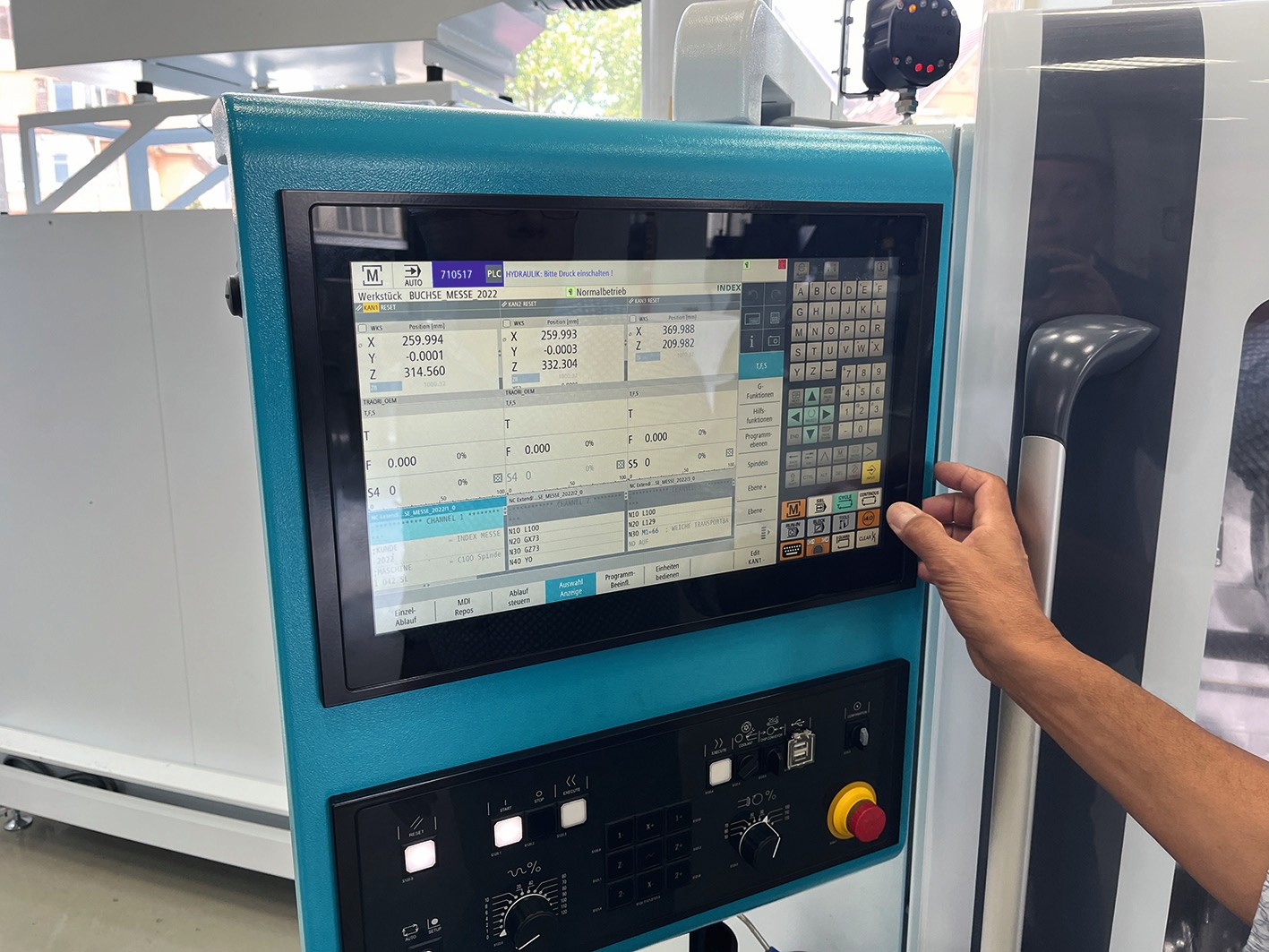

Das iXpanel ist für den einfachen, aber kontrollierten Zugang des Bedieners zur vernetzten Produktion konzipiert. Die CNC-Steuerung wird so zum Dreh- und Angelpunkt in der Fertigung© Hanser

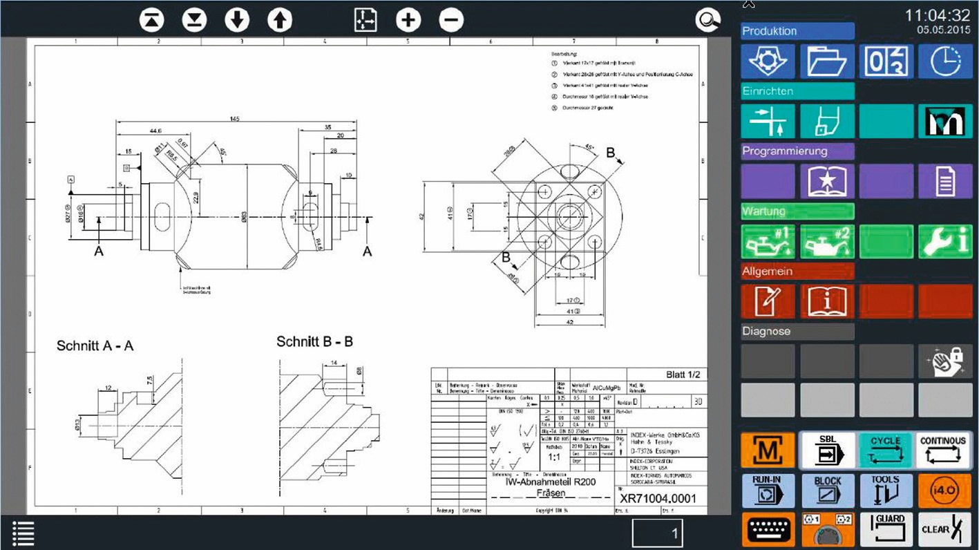

Über die iX4.0-Taste auf der Steuerung kann der Bediener sich auftragsbezogene Informationen – wie hier die Werkstückzeichnung – mit der intuitiven Touch- und Gestensteuerung aufrufen© Index

Das iXpanel ist bereits im Standard beim Maschinenkauf enthalten und ist individuell erweiterbar. Es setzt auf den CNC-Steuerungsarchitekturen der Siemens S840D sl oder Traub TX8i-s V8 auf und integriert Funktionalitäten aus der Betriebsorganisation. Um zwischen der üblichen Steuerungsansicht und der ‘zweiten Ebene’ mit der tätigkeitsorientierten Funktionsansicht hin und her zuschalten, muss lediglich die iX4.0-Taste gedrückt werden. Die zusätzlichen Informationsmenüs gliedern verschiedene Bereiche aus der Fertigung auf und bieten zahlreiche Übersichten zu relevanten Ereignissen. Die Menüs sind nach den Oberpunkten
  • Produktion
  • Einrichten
  • Programmierung
  • Wartung und
  • Allgemein
aufgeteilt und geben dem Werker je nach Aufgabe die nötige Unterstützung direkt auf dem Steuerungsbildschirm. So sind etwa unter dem Oberpunkt ‘Produktion’ die gesamten Fertigungsunterlagen, die Werkstückzeichnung, weitere Kunden(-auftrags)daten und Produktionskennziffern wie ein Stückzähler inklusive Erfassung der Stückzeit abrufbar.
