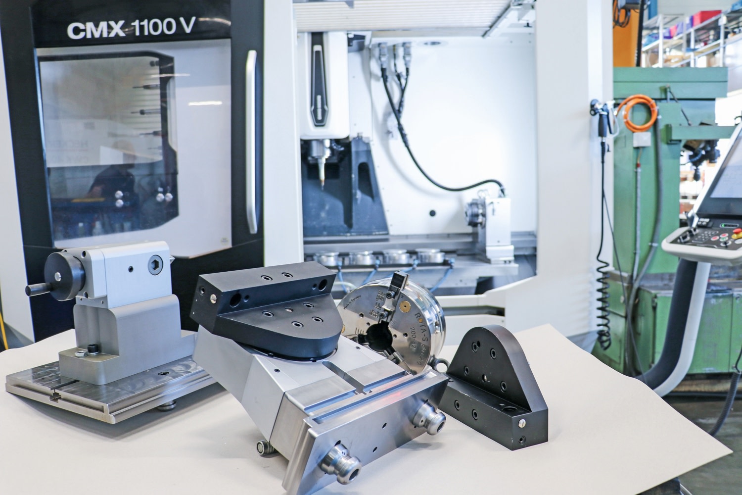

Ein CNC-Drehtisch EA520 von pL Lehmann mit vielfältigem Zubehör ergänzt bei AITech das neue 3-Achs-Bohrfräszentrum DMG Mori CMX 1100V. Im Vordergrund der verfahrbare Reitstock LongFlex, die Adapterwange für die Spannbrücke, deren Gegenlager und das via Gredoc-Nullpunktspannsystem montierbare Dreibackenfutter(© pL Lehmann)

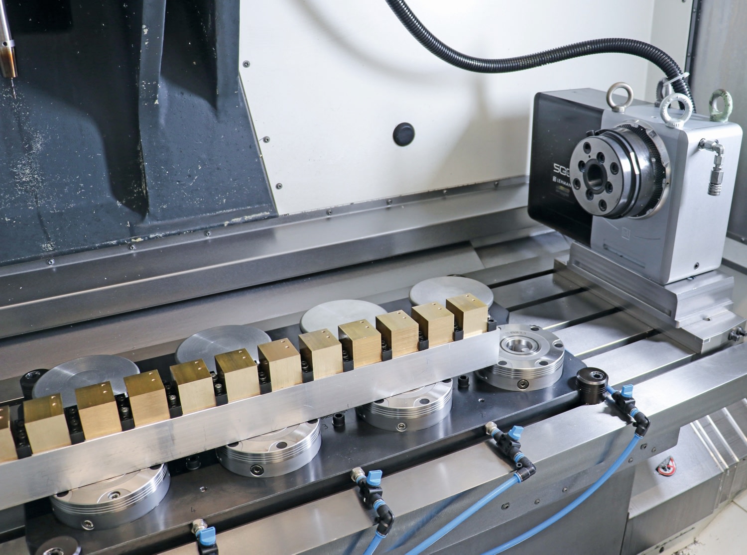

Aufgrund des großen Bearbeitungsbereichs (X-Verfahrweg 1100 mm) ist neben dem Drehtisch das pneumatisch lösbare Achtfach-Spannsystem Vero-S von Schunk montierbar. Damit ist die Maschine für die Roboterbestückung vorbereitet(© pL Lehmann)

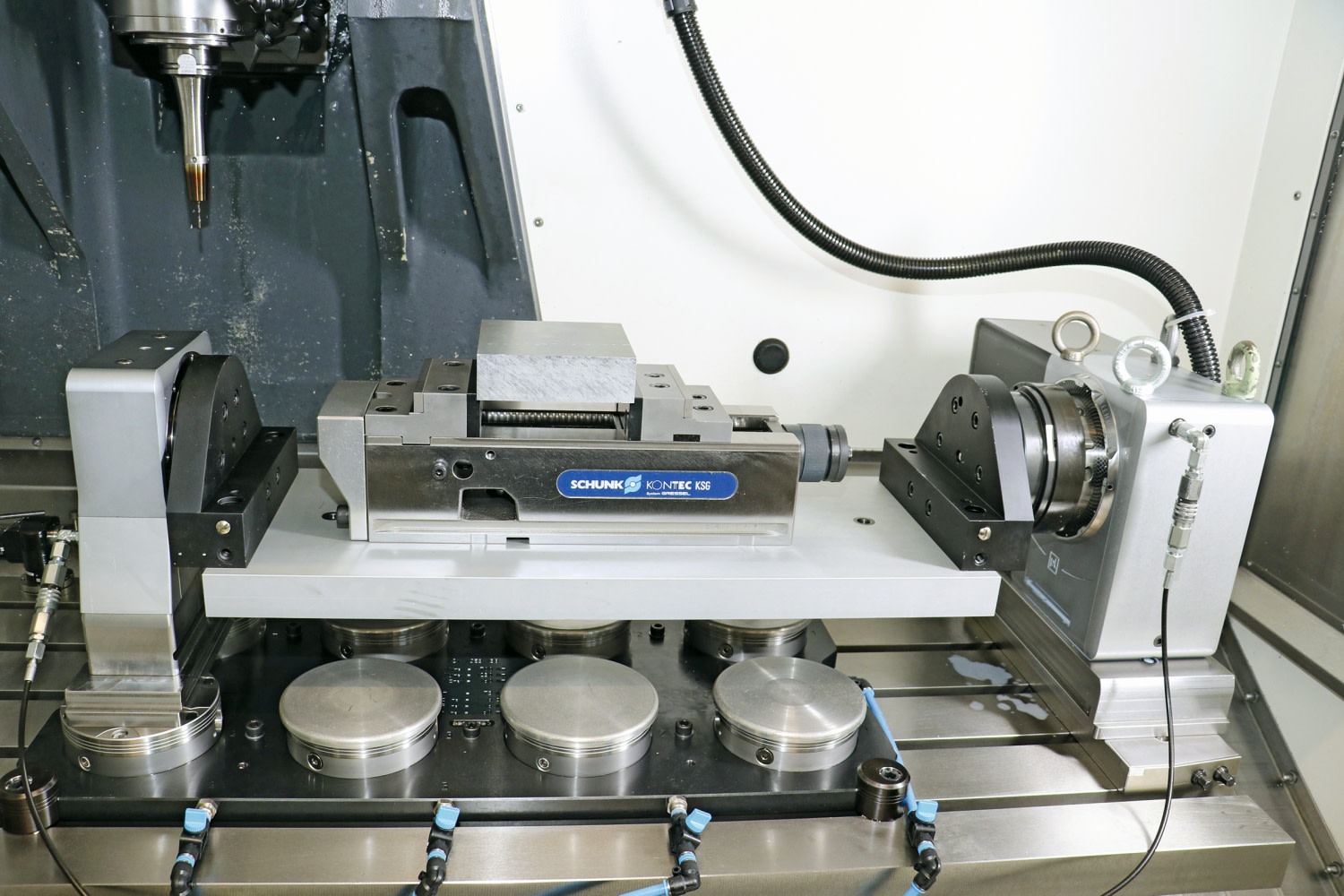

Der CNC-Drehtisch EA520 von pL Lehmann lässt sich mit einer Spannbrücke rotoFIX ergänzen, die wiederum mit verschiedenen Spannmitteln ausgestattet sein kann(© pL Lehmann)

Der pL-Verkaufsleiter Schweiz schlug die Drehtisch-Version EA-520.L-M1 vor, ein Modell, das hinsichtlich Antriebsleistung, Klemmkräften und Präzision perfekt zur Maschine und dem vorgesehenen Bearbeitungsspektrum passt. Der pL-Drehtisch sollte sich sowohl als separate Achse, im Bedarfsfall aber auch mit einer Spannbrücke oder mit einem Reitstock betreiben lassen. Für pL Lehmann kein Problem. Das Produktportfolio enthält entsprechende Standardergänzungen wie rotoFix- Spannbrücken und den Reitstock longFlex. Das Unternehmen ist aber auch für spezielle Wünsche offen: So offerierte pL Lehmann, den Reitstock verfahrbar zu gestalten, was letztlich auch geschah.

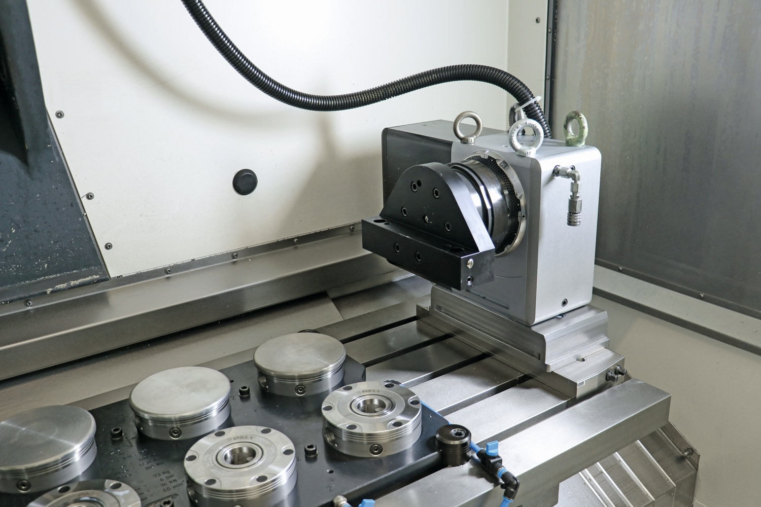

Mit 20 kN Einzugkraft eignet sich der Gredoc-Nullpunktspanner sehr gut für die Spindel des Drehtisches – hier mit gespannter Adapterwange für die RotoFix-Spannbrücke. Ein schneller Wechsel zum Dreibackenspannfutter ist sichergestellt(© pL Lehmann)

Punkt 2: Auch die Schraubstöcke, Mehrfachspannvorrichtungen, Gegenlager und der Reitstock werden mit einem Nullpunktspannsystem auf dem Maschinentisch fixiert. Die Wahl fiel hierfür auf eine Achtfach-Spannstation Vero-S von Schunk. Das vom Gebietsverkaufsleiter der Schweizer Vertriebsniederlassung Schunk Intec AG vorgeschlagene pneumatische System erschien allen Beteiligten eindeutig als die beste Lösung.
Dabei handelt es sich um ein federgespanntes System, pneumatisch öffnend, mit einem Betätigungsdruck von 6 bar. Die Spannstation eignet sich für die Aufnahme aller gängigen Spannpaletten sowie Spannmittel mit dem dazugehörigen Stichmaß. Da AITech auch die Automatisierungsmöglichkeiten flexibel halten wollte, realisierte Schunk den Sonderwunsch, die Spanntöpfe jeweils paarweise ansteuern zu können, anstatt – wie im Standard vorgesehen – mit einer einzigen Leitung das gesamte System.

Neben dem Gredoc-Doppelspanner für die Befestigung auf dem Maschinentisch nutzt AITech einen Einzelspanner des gleichen Modells für die Spindel des Drehtisches von pL Lehmann. Mit 20 kN Einzugkraft eignet sich der Nullpunktspanner perfekt für solche Einsätze. Damit können die Maschinenbediener ohne großen Zeitaufwand ein Drei-Backen-Futter gegen die Adapterwange für die Rotofix-Spannbrücke tauschen und umgekehrt.
