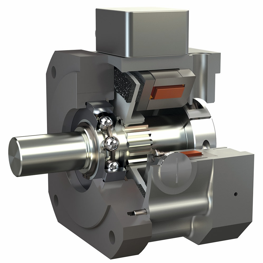

2 Roba-topstop, ein modulares Sicherheitsbremssystem für den A-Lager-seitigen Servomotorenanbau, hält die Z-Achse in jeder Position zuverlässig − auch bei demontiertem Servomotor © mayr Antriebstechnik
Ein wesentlicher Faktor für die Auswahl der Bremse ist die Einbausituation an der Werkzeugmaschine. Je nach Konstruktion ergeben sich verschiedene Möglichkeiten, Sicherheitsbremsen zu integrieren oder auch nachzurüsten. Eine mögliche Position ist direkt zwischen Servomotor und Spindel. Mit dem Roba-topstop-Bremssystem hat Mayr Antriebstechnik ein eigenständiges Modul im Angebot, das die Vertikalachse sicher in jeder beliebigen Position hält, selbst wenn der Motor zur Wartung oder zum Transport demontiert ist. Die Achse muss nicht mehr zusätzlich abgestützt werden, was beispielsweise den Wechsel des Antriebsmotors deutlich beschleunigt. Dadurch sinken die Kosten, und Stillstandszeiten für Reparaturen fallen erheblich kürzer aus.
Die Bremse lässt sich aufgrund ihrer angepassten Flanschabmessungen problemlos und einfach auch in bestehende Konstruktionen integrieren. Die Sicherheitsbremse erfüllt hohe IP-Standards und ist derzeit bis Schutzart IP65 erhältlich. Damit ist sie bereits jetzt gut gegen das Eindringen von Fetten oder auch Ölnebel geschützt. Eine freiwillige Baumusterprüfung durch die Deutsche Gesetzliche Unfallversicherung (DGUV) bestätigt die Bremseinrichtung als ›bewährtes Bauteil‹ im Sinne der Kategorie 1 nach DIN EN ISO 13849-1.

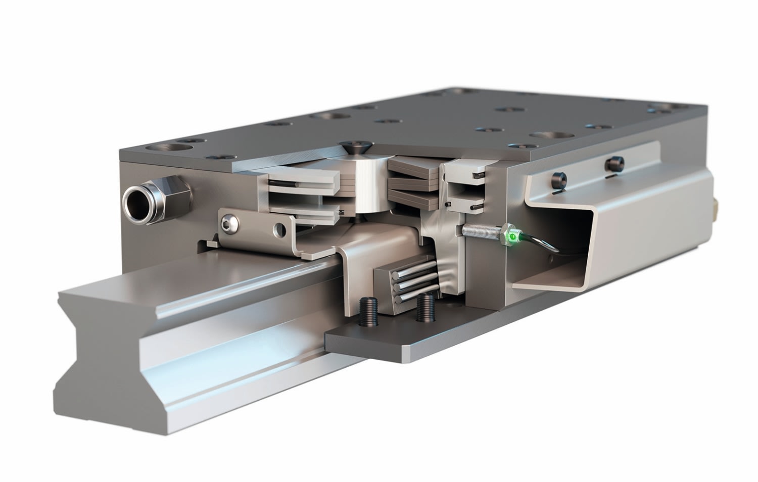

3 Profilschienenbremsen wie diese Roba-guidestop wirken direkt auf die bewegte Masse. Antriebselemente zwischen Motor und bewegter Masse haben dadurch keinen Einfluss auf die Sicherheit© mayr Antriebstechnik

Eine Klemmung direkt an den zu haltenden oder abzubremsenden Massen hat, wo das möglich ist, einen wichtigen Vorteil: Antriebselemente zwischen Motor und bewegter Masse wie Spindel, Spindelmutter, Wellenkupplung oder Getriebe haben keinen Einfluss auf die Sicherheit. Genau das leistet die Roba-guidestop-Sicherheitsbremse: Sie ist in einen Schlitten integriert und klemmt mit zwei unabhängigen Bremskreisen direkt auf der Profilschienenführung − spielfrei und mit hoher Steifigkeit. Auch bei Not-Aus oder Stromausfall ist die Roba-guide- stop bereit und bremst die Last aus der Dynamik zum Stillstand.
