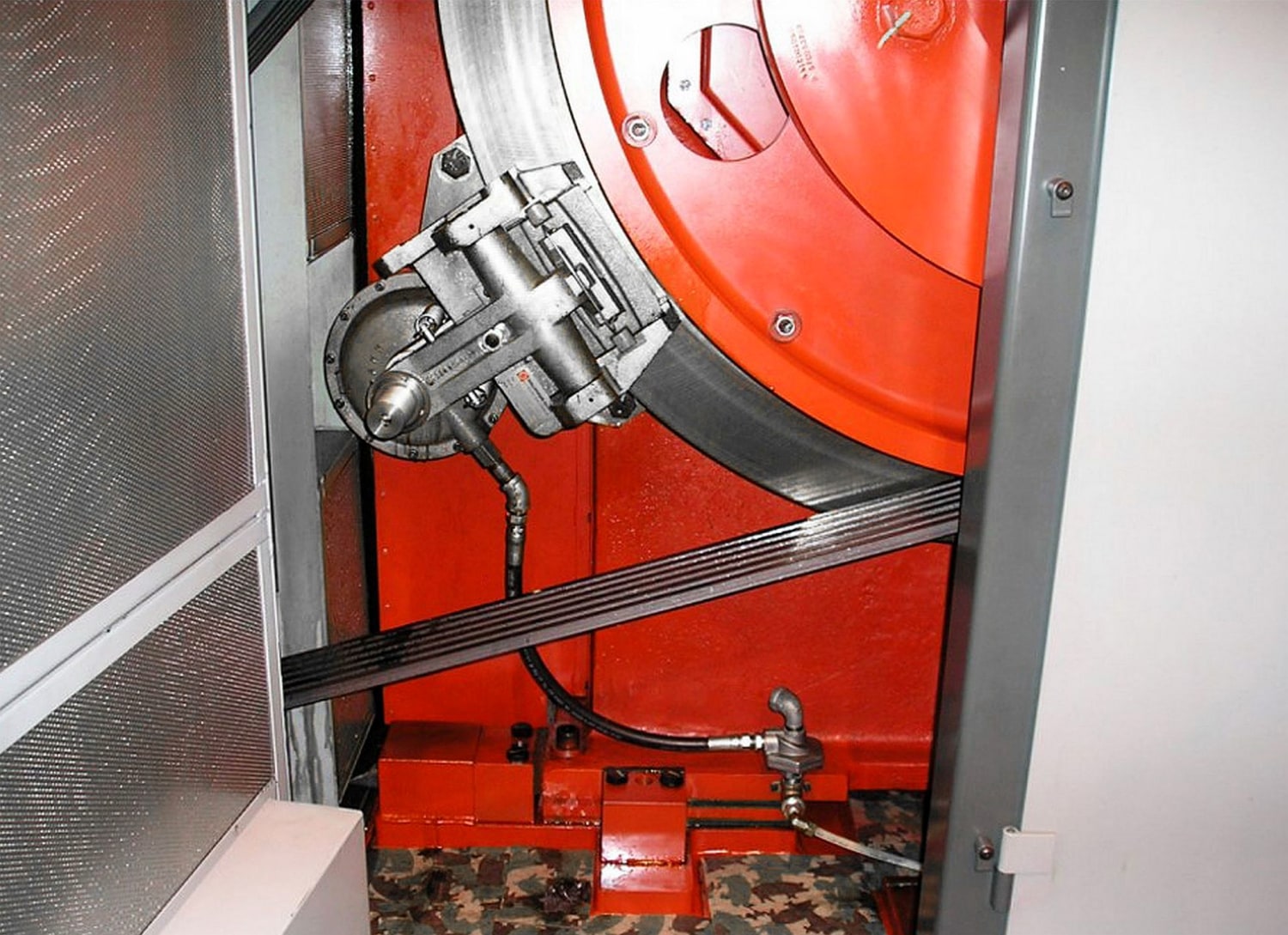

Bremssysteme der DU-Klasse von Ringspann sind es hingegen, die in Spezialmaschinen zur Herstellung von Kugel- und Wälzkörpern zum Einsatz kommen. Für die Realisierung von Notstopp-Lösungen zum Bedienerschutz fällt die Wahl der Konstrukteure hier etwa auf die Variante DU 060 FPM, die dann mit ölbeständigen Reibbelägen ausgestattet wird. Diese federbetätigte und pneumatisch gelüftete Bremszange bringt schon im Standard ein hohes Maß an Flexibilität mit: Sie lässt sich sowohl parallel oder rechtwinklig zur Bremsscheibe anbringen und kann kurzfristig mit acht verschiedenen, rechts- oder linksseitig montierten Druckzylindern bereitgestellt werden.
BU©
Ein konkretes Beispiel für die Realisierung einer Smart Solution ist der Einsatz einer DU 060 PFM in einer Schleudergussanlage zur Rohrproduktion. „Hier haben wir das Bremssystem als Komplettlösung inklusive Bremsscheibe und Konus-Spannsatz für die Welle-Nabe-Verbindung ausgeliefert. Der Kunde erhält also alles aus einer Hand, was er zur Montage benötigt“, sagt Franz Eisele. Das Bremssystem substituiert in diesem Fall eine regeltechnisch aufwändige Kombination aus Frequenzmotor und Stopper, die für Not- und Ausfälle als zu träge bewertet wurde. Dabei deckt es gleich drei Aufgaben ab: Das schnelle, kontrollierte Herunterfahren des Antriebs, das sichere ‘Einfrieren’ der Rotation beim Einrichten der Anlage sowie die Notstopp-Funktion. Unter dem Strich konnte der Maschinenbauer dadurch kürzere Taktzyklen erreichen, den Einrichtbetrieb vereinfachen, die Auslaufzeit beim Notstopp reduzieren und Anzahl seiner Lieferanten verringern.
