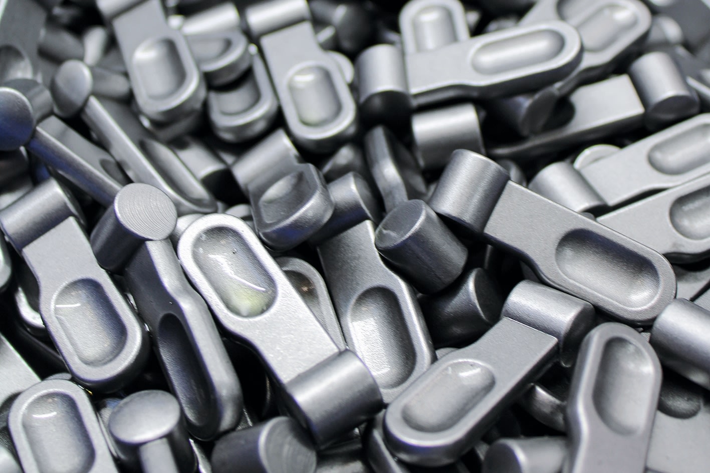

Der Riegel ist ein vorgegossenes Bauteil, das nach der Fertigung zu einer kompletten Baugruppe, dem sogenannten Sperrriegel, zusammengebaut wird. Damit lassen sich beispielsweise Maschinentüren von Hand ver- oder entriegeln. Nachdem der Riegel in eine Gewindehülse mit Federpaket eingebracht wurde, wird ein Bolzen in die Passung des Riegels eingepresst. Für große Toleranzen bleibt kein Spielraum: Weil es sich um eine Presspassung handelt, muss die Bohrung perfekt auf den Bolzen abgestimmt sein.

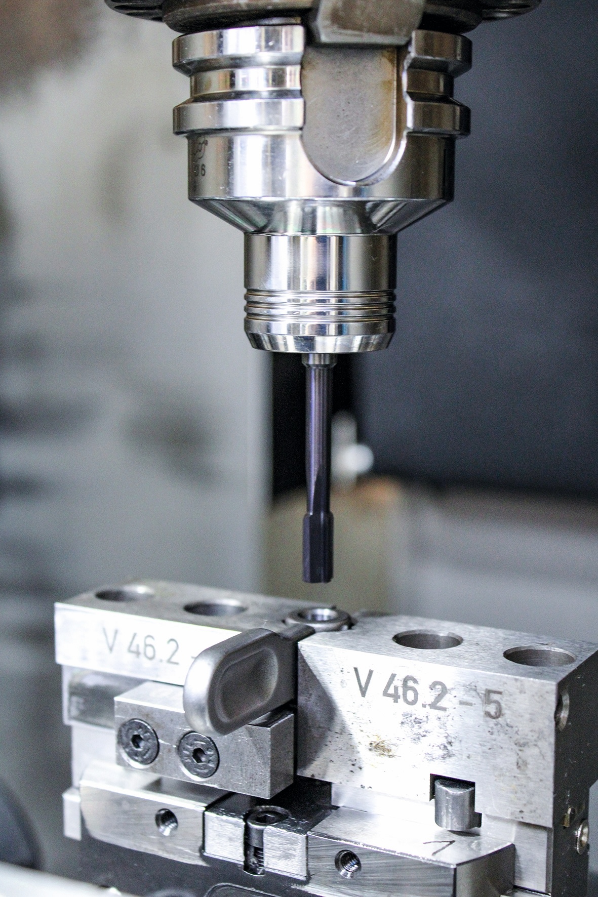

Für die H7-Passung mit einem Toleranzbereich von +5 µm muss zuerst vorgebohrt und anschließend mit einer Reibahle feinbearbeitet werden. Das geschieht auf einer Stama-Fräsmaschine mit drei Achsen. Doch das ist leichter gesagt als getan: Zum Einsatz kommen zwei verschiedene Werkstoffe, die es den Reibahlen nicht gerade einfach machen: Edelstahl 1.4308 und Vergütungsstahl C45. „Vor allem wenn es auf die Maßhaltigkeit ankommt, sind vorgegossene Bauteile immer etwas problematisch, weil die genaue Zusammensetzung der Legierung variieren kann“, erklärt Alexander Wolber, Verantwortlicher für die Werkzeugkoordination bei Kipp. „Die Werkstoffe haben harte und zähe Eigenschaften, was die Bearbeitung schwierig macht.“
3 Kleines Bauteil, große Herausforderung: Die Bohrung des Bauteils ‘Riegel‘ lässt kaum Spielraum für Toleranzen© Gühring

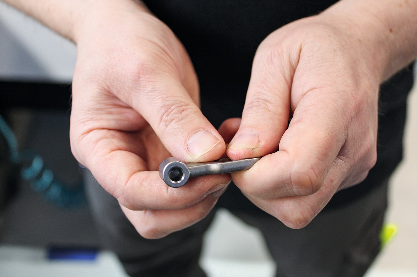

4 Aufgrund der optimierten Werkzeuggestaltung und eines ausgeklügelten Verschleißschutzes kann Kipp bis zu 4000 solcher Riegel mit nur einer Reibahle HR 500 fertigen© Gühring

Zum Einsatz kommt die universelle Sackloch-Variante (Artikelnummer 1675), die in den Zwischenabmessungen von 1,97 bis 20,1 mm Durchmesser verfügbar ist. Damit lassen sich Stahl, rostfreier Stahl, Sonderlegierungen sowie gehärteter Stahl bis 63 HRC problemlos und präzise bearbeiten. Dadurch eignet sich diese Ausfertigung für beide Werkstoffe, die Kipp für die Riegel verwendet.
5 Aussagefähig: Die hier gezeigte Feinbearbeitung der Bohrung bewältigt eine übliche 6er-Hartmetall-Reibahle mit einer Schnittgeschwindigkeit vc von 6 bis 8 m/min und einem Vorschub von 0,125 mm/U, die HR 500 dagegen mit 103 m/min und 0,6 mm/min (Drehzahl 5500 min-1)© Gühring
Doch was verschafft nun dieser Reibahle die entscheidenden Vorteile im Vergleich zu herkömmlichen VHM-Reibahlen? Die Antwort liegt laut Hersteller in der bestmöglichen Kombination aus Geometrie, Beschichtung und Kühlung. Wie man bei Gühring betont, sorgt die extrem ungleiche Schneidenteilung für einen ruhigen Schnitt und hohe Oberflächengüten, während die zentrale Kühlmittelzufuhr mit stirnseitigen Austritten eine gute Späne-Abfuhr im Sackloch gewährleistet. Die TiAlN-nanoA-Beschichtung schützt das Werkzeug vor Verschleiß und ermöglicht lange Standzeiten. Dank dieser Eigenschaften punktet die HR 500 laut Gühring im Vergleich zu konventionellen VHM-Reibahlen mit einer extrem hohen Leistungsfähigkeit.
Schon bald startete Kipp erste Versuche mit der Hochleistungsreibahle. „Die ersten Versuche waren relativ erfolglos, weil wir uns mit geringen Vorschüben an das neue Werkzeug herangetastet haben,“ sagt Wolber schmunzelnd. „Wir waren es gar nicht gewohnt, dass eine Reibahle mit diesen hohen Vorschüben funktioniert.“ „Das ist kein Einzelfall“, weiß Jürgen Knorr: „Die HR 500 ermöglicht deutlich höhere Vorschübe; das schreckt viele Kunden im ersten Moment ab, weil beim Reiben eher mit langsamem Vorschub bearbeitet wird.“ Und das nicht ohne Grund: Zu hohe Vorschübe beim Reiben können schlechte Oberflächen, Werkzeugbruch oder sogar Maschinenschäden zur Folge haben. Dank der HR 500 musste sich Kipp darüber jedoch keine Sorgen machen.

Doch der Mut zum Vorschub wurde belohnt: „Wir konnten nicht nur eine hervorragende Maßhaltigkeit erreichen, sondern auch wesentlich schneller bearbeiten“, berichtet Alexander Wolber begeistert. Im Vergleich zu den Reibahlen des Wettbewerbers konnte Kipp die Passung nun mit einem Vorschub von 0,6 statt mit 0,125 mm/U fertigen. Und auch im Hinblick auf die Standzeiten erwies sich die HR 500 als ein absoluter ‘Game Changer‘. Wolber: „Früher konnten wir pro Reibahle 20 bis 40 Riegel fertigen. Die HR 500 schafft bis zu 4000 Riegel, ohne dass die Maßhaltigkeit leidet.“ Mit der Umstellung auf die Hochleistungsreibahle von Gühring spart Kipp also nicht nur Bearbeitungszeiten ein, sondern auch Werkzeugkosten – und muss sich dabei nicht um die Einhaltung der engen Toleranzen sorgen.
