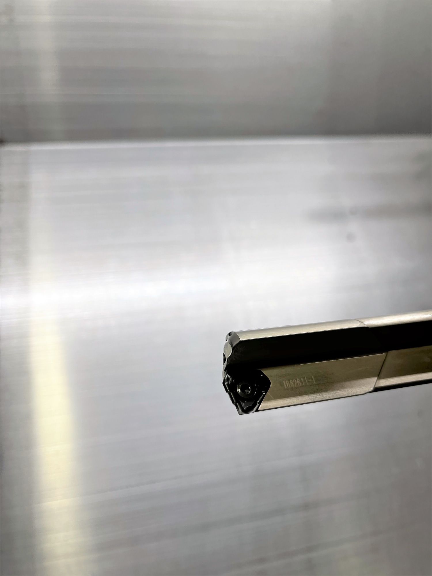

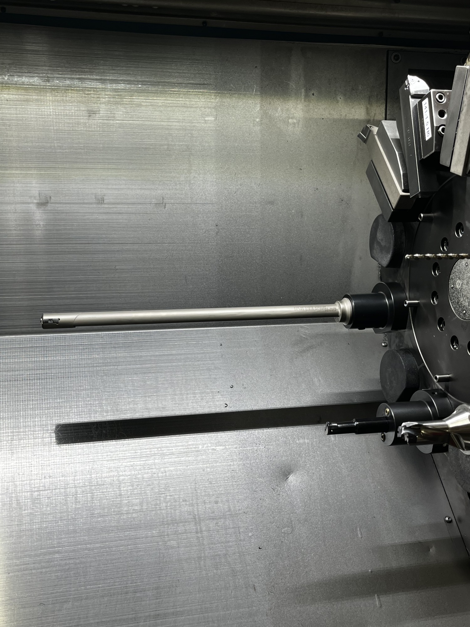

Das Iscar-Team machte sich an die Arbeit und hatte auch schnell eine passende Strategie für den Versuchslauf parat: Den ‘Trideep‘-Tieflochbohrer mit dreischneidiger Wiper-Wendeschneidplatte. Zum Einsatz kam das Werkzeug GD-DH 24.00-15D-M32-11 mit einem Durchmesser von 24 mm, einer Bohrtiefe von 15 × D und innerer Kühlmittelzuführung. Seine besonders breite Spankammer erleichtert die Späne-Abfuhr. Bestückt ist der Bohrer mit einer Wendeschneidplatte TOGT 110405-DT IC908. Diese besteht aus der verschleißfesten TiAIN-PVD-beschichteten Feinstkornsorte IC908, verfügt über drei Schneidkanten mit positivem Spanwinkel und spezieller Spanteilergeometrie sowie eine Wiper-Breitschlichtfase für hohe Oberflächengüten und große Vorschübe.
Bestückt ist der Bohrer mit einer Wendeschneidplatte aus der verschleißfesten TiAIN-PVD-beschichteten Feinstkornsorte IC908 mit drei Schneidkanten, positivem Spanwinkel und spezieller Spanteilergeometrie sowie einer Wiper-Breitschlichtfase für eine hohe Oberflächengüte© Iscar

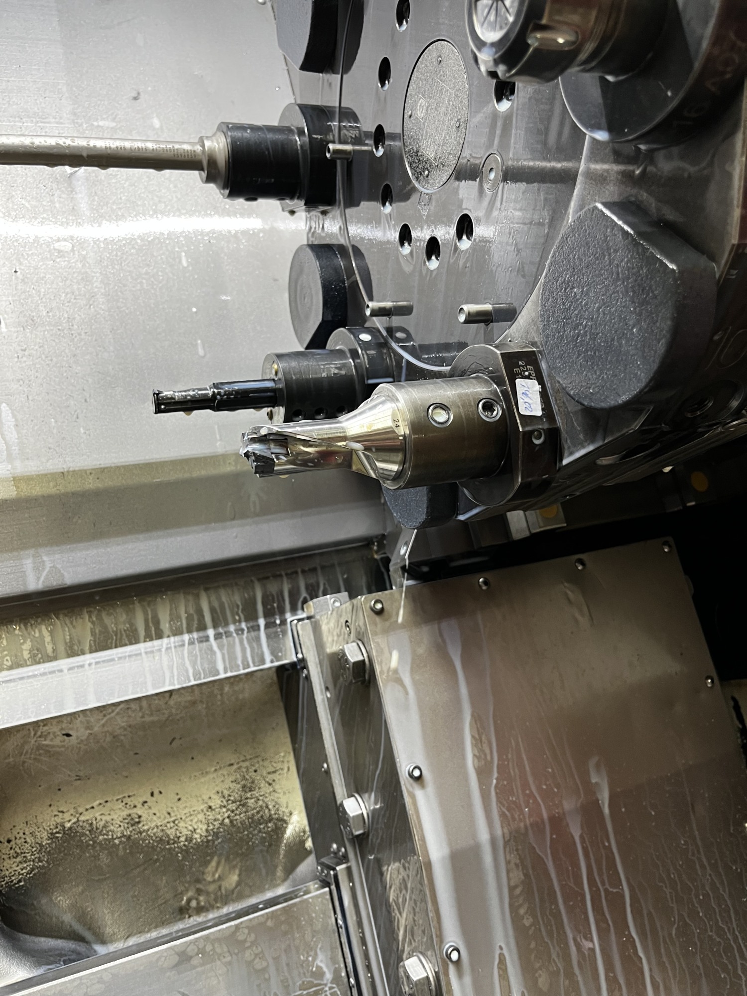

Die notwendige 15 mm tiefe Pilotbohrung brachte Iscar mit dem Wechselkopfbohrer DCN 240-036-32A-1.5D aus Iscars SUMOCHAM-Serie ein. Das 24 mm durchmessende Werkzeug ist mit einem FCP 240 IC908-Flachbohrkopf mit verrundeter Schneidkante, ebenfalls ausgeführt in IC908, ausgestattet. Das gestaltet ihn widerstandsfähig gegen Kerbverschleiß und Aufbauschneidenbildung.

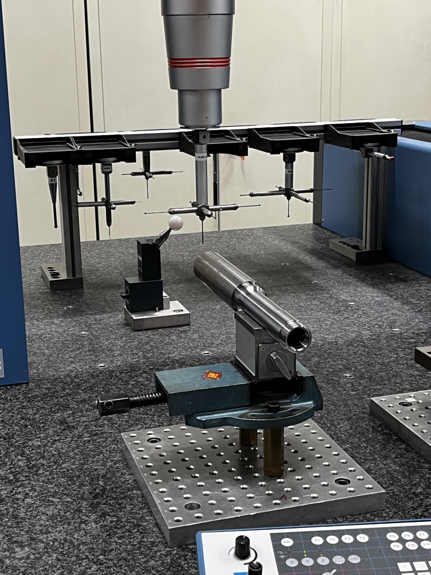

Die Messung auf Rundheit, Parallelität und Konzentrität der Bohrung zeigte ein durchweg positives Ergebnis: Auf der kompletten Bohrtiefe von 375 mm ist die Bohrungsachse nur um 4,3 μm verlaufen; die Rundheit weicht nur um 27 μm ab, die Konzentrität liegt bei 87 μm© Iscar

„Wir fuhren den Tieflochbohrer mit geringen Schnittdaten in die Pilotbohrung ein und aktivierten erst anschließend das Kühlschmiermittel“, beschreibt der Anwendungstechniker den Prozess. „Die ersten 25 mm bohrten wir noch mit verringertem Vorschub, erhöhten abschließend auf 100 Prozent und bohrten das Loch mit einem Vorschub von 90 Metern pro Minute bis auf die volle Tiefe.“ Die anschließende Messung auf Rundheit, Parallelität und Konzentrizität der Bohrung zeigte ein durchweg positives Ergebnis: Auf die kompletten 375 mm ist die Bohrungsachse nur um 4,3 μm verlaufen, die Rundheit weicht gerade mal um 27 μm ab, die Konzentrizität liegt bei 87 μm. „Der Plan ging voll auf, alles hat auf Anhieb funktioniert. Das Werkstück aufzubohren und auszudrehen hätte deutlich länger gedauert“, freut sich Gerhardt Bertich. „Ich war positiv überrascht vom sehr geringen Verlauf und der top Oberflächengüte. Wenn sich bei einem künftigen Projekt ähnliche Anforderungen stellen sollten, werden wir sicher wieder auf Werkzeugkombi und Strategie zurückgreifen.“
