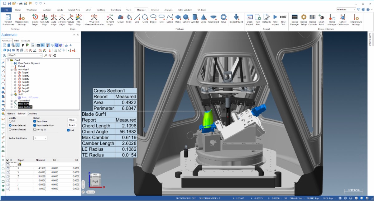

Screenshot der Software Verisurf
Die Verisurf-Software ermöglicht eine vollständig CAD-basierte Messplanung und Auswertung. Im Equator-X werden Messergebnisse in Echtzeit visualisiert und mit den Nominaldaten aus dem digitalen Modell abgeglichen© Verisurf
