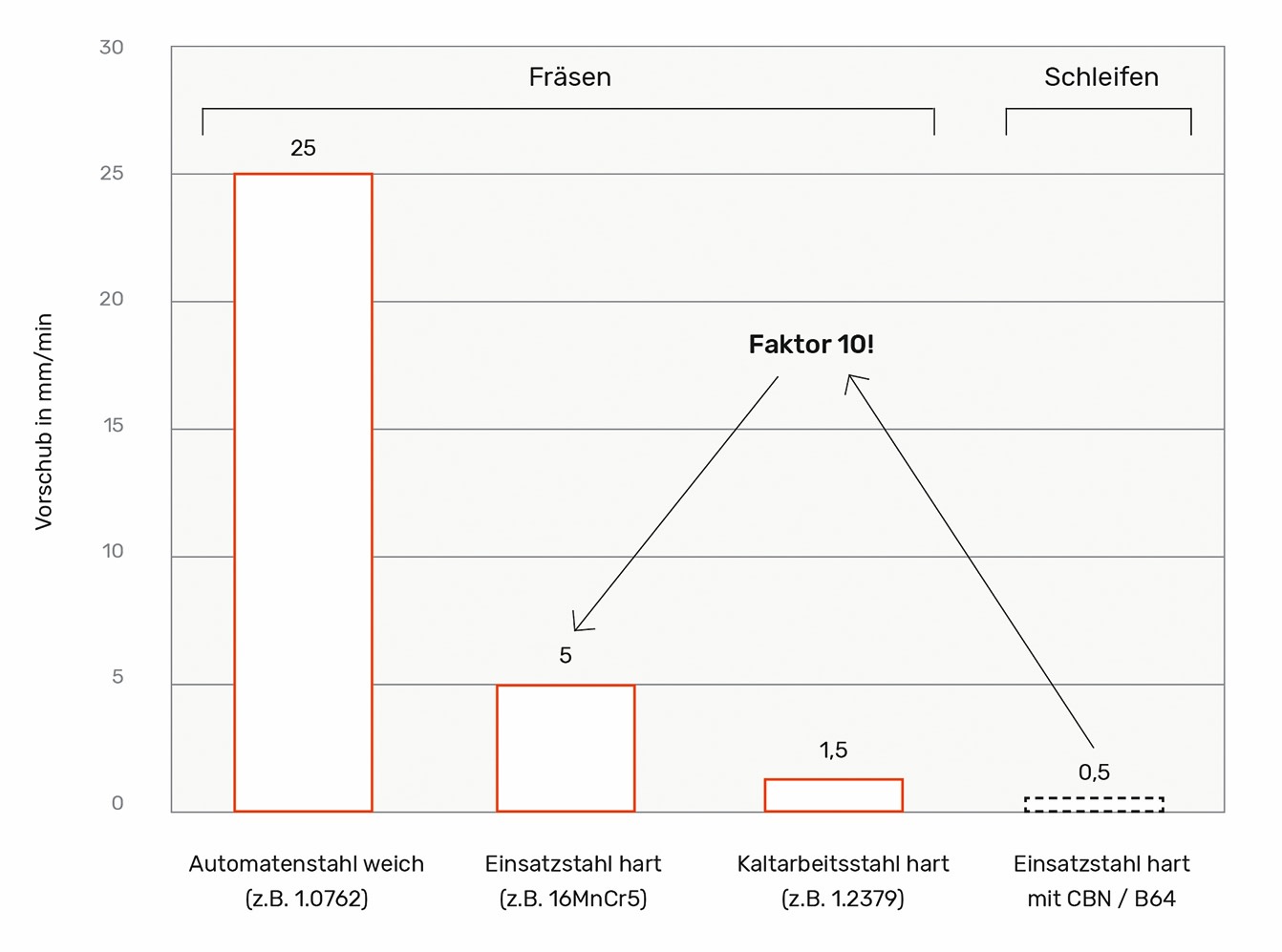

Als Gradmesser für die Produktivität dient der hauptzeitbestimmende axiale Vorschub. Fazit: der Hartmetallfräser kann um bis zum Zehnfachen schneller sein kann als der CBN-Stift mit einer Körnung B64. Analog dazu kann die Bauteil-Suchgeschwindigkeit doppelt so hoch angesetzt werden, wie die Bearbeitungsgeschwindigkeit. Es gibt aber noch weitere Vorzüge des Fräsens:

Vergleich axialer Vorschub beim Zentrieren© Henninger
