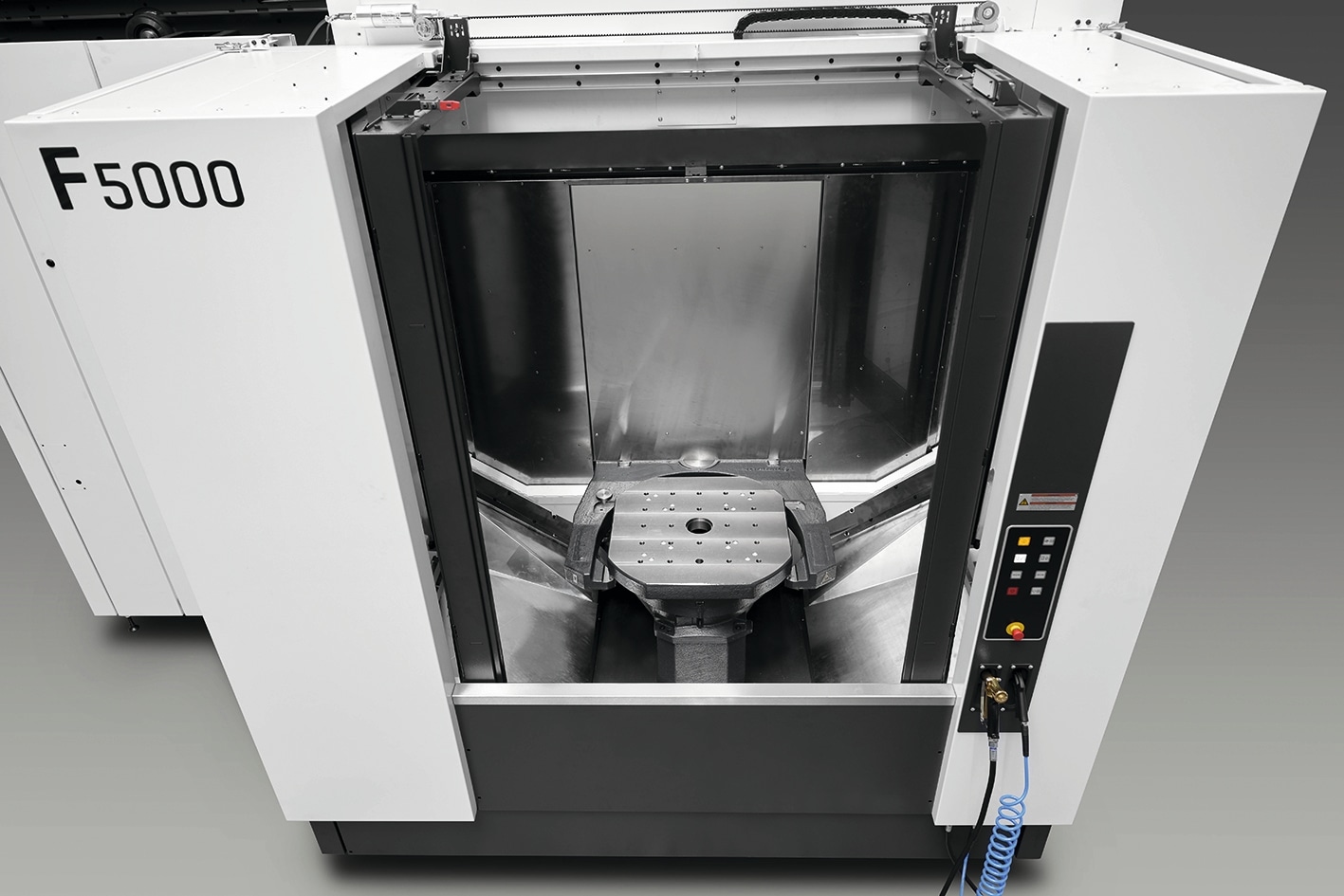

Um das Tempo für Innovationen und die nötige Flexibilität zu fördern, strebt Heller es an, die neuen Lösungen auf Basis des Mehrwerts pro Funktionsgruppe zu erarbeiten. So soll der Kundennutzen maximiert und Iterationsschleifen verkürzt werden. Als Beispiel dient das 5-Achs-Bearbeitungszentrum ‘F 5000‘, das Premiere feierte. Als zusätzliches Modell der F-Baureihe setzt es auf Features wie die Kopfkinematik für Bauteile bis acht Tonnen Gewicht und Schlüsselkomponenten wie beispielsweise Motorspindeln mit HSK-A-63-Schnittstelle sowie platzsparende Werkzeugregalsysteme.
Die Baugrößen der neuen Generation der 5-Achs-Baureihe F erweitert Heller kontinuierlich. Auf die Premiere des 5-Achs-BAZ F 5000 sollen weitere Maschinengrößen folgen© Heller
Highlights sind der freie Spänefall, kurze Nebenzeiten, eine optimale Automatisierbarkeit auch nach dem Maschinenkauf und die Kompatibilität zu den Baureihen ‘H‘ und ‘FP‘ für ein großes Werkstückspektrum. Dazu punktet die F 5000 mit Erweiterungsmöglichkeit durch Technologien wie zum Beispiel Mill-Turn, Interpolationsdrehen, Schleifen oder Power Skiving. Ein weiteres Kernelement der Baureihe F ist das überarbeitete Antriebskonzept der Linearachsen mit zwei Kugelgewindetrieben in der Z-Achse und einer deutlich verstärkten X-Achse.
Dr.-Ing. Manuel Gerst, Entwicklungsleiter der Heller Gruppe, erläutert: „Wir bieten sowohl bei der F 5000 als auch bei der F 6000 eine erhöhte Dynamik in den Linearachsen. Gleichzeitig haben wir im Pro-Paket die Positioniertoleranzen weiter verbessert. In Summe erreichen wir dadurch am Werkstück neue Bestwerte hinsichtlich Genauigkeit und Bearbeitungszeit.“
