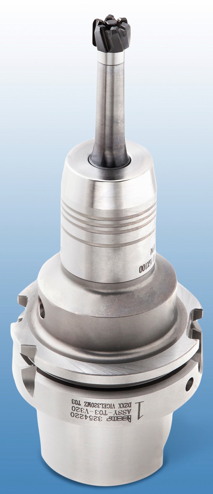

Indem er das Hochgeschwindigkeits-Reibsystem ‘Bayot-Ream‘ von Iscar nutzt, konnte der Automobil-Zulieferer Wagner seine Prozesssicherheit deutlich verbessern und markante Effizienzeffekte erzielen© Iscar

Einer der Effizienteffekte besteht darin, dass mit der Reibbearbeitung eine sehr gute Oberflächengüte von Ra = 0,9 μm erzielbar ist© Iscar

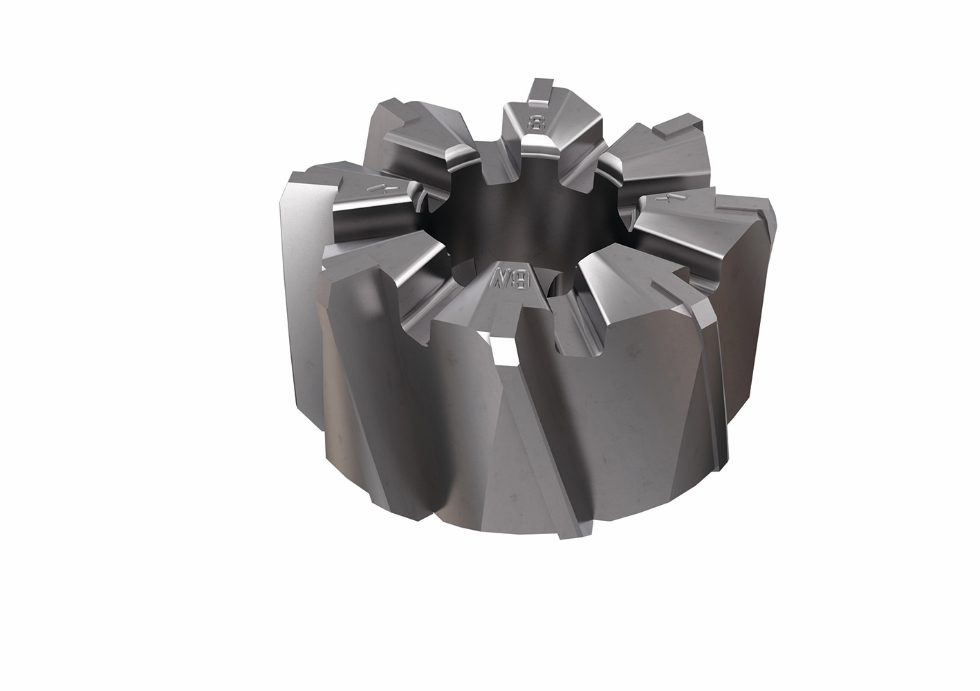

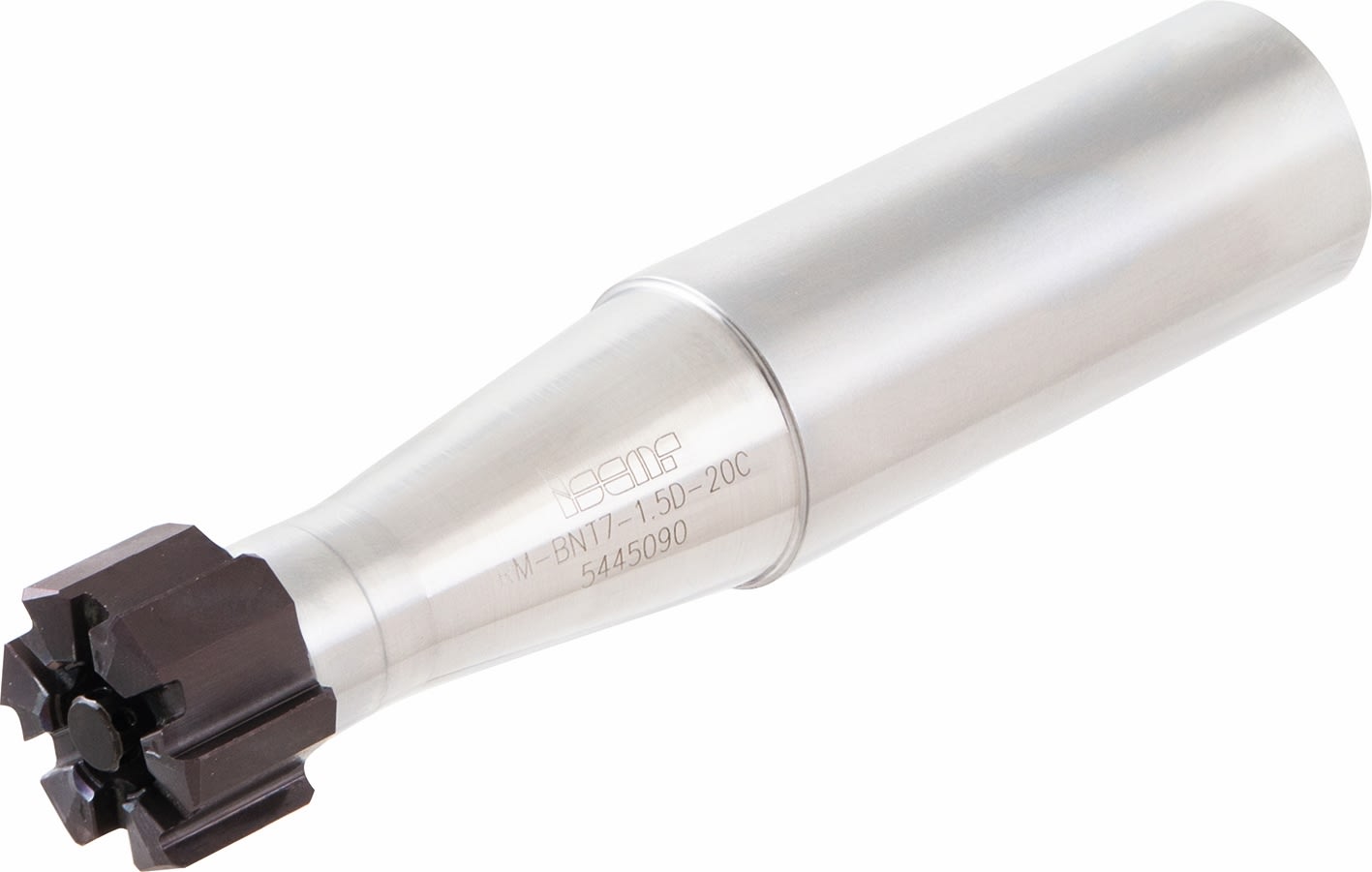

Mit dem Reibsystem Bayot-Ream hat Iscar ein hoch flexibles Werkzeug entwickelt, das sich aus einem Stahlschaft, einem auswechselbaren Hartmetall-Reibkopf und einem Schnellwechsel-Bajonett-Verschluss zusammensetzt. Die Montage des Reibkopfes erfolgt mithilfe eines speziellen Klemmschlüssels. Eine zeitaufwendige Entnahme des Grundträgers ist nicht erforderlich. Als ein weiteres Plus verweist der Hersteller auf die innere Kühlmittelzufuhr. Sie sorgt dafür, dass jede Schneide effektiv gekühlt wird. Dadurch sind lange Standzeiten und ein bestmöglicher Spänefluss gegeben. Iscar bietet die Reibköpfe mit Durchmesserwerten von 11,5 bis 32 mm für eine Bearbeitungstiefe von 3 × D, 5 × D und 8 × D an.
Bayot-Ream ist ein flexibles Werkzeug, das sich aus einem Stahlschaft, einem wechselbaren Hartmetall-Reibkopf und einem Schnellwechsel-Bajonett-Verschluss zusammensetzt. Montiert wird der Reibkopf mit einem speziellen Klemmschlüssel © Iscar

Iscar bietet die Bayot-Ream-Reibköpfe mit Durchmesserwerten von 11,5 bis 32 mm an© Iscar
