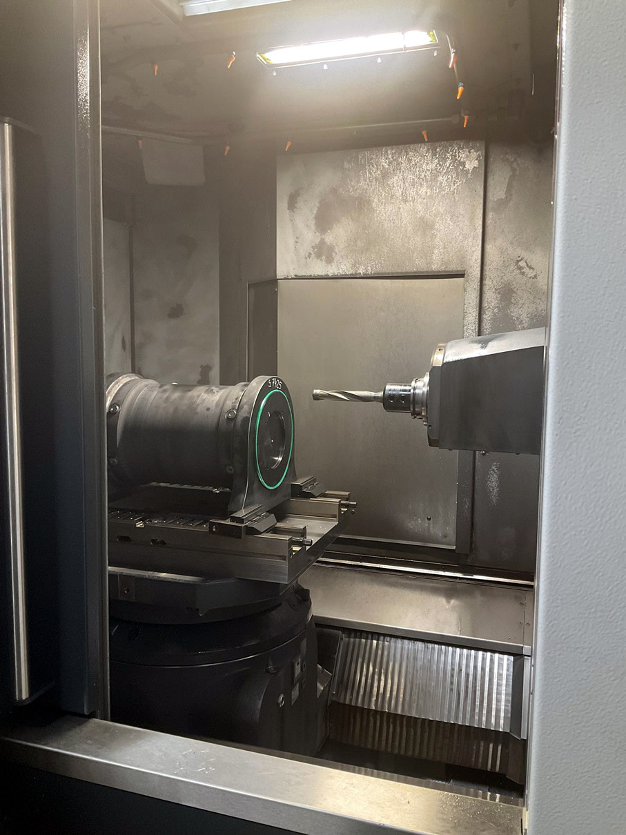

Die Vorteile horizontaler Bearbeitungszentren sind bekannt. Beim Unternehmen HKS Dreh-Antriebe war aber neben dem optimalen Spänefall das Konzept an sich die Lösung des Problems. Bei einigen Gehäusen der Drehantriebe ist links und rechts ein Bohrbild in der gleichen Position vorgesehen. Das ist auf vertikalen Maschinen kaum möglich, weil man nicht gleichzeitig in einer Aufspannung von oben und unten bohren kann. Demnach geht das nur horizontal und mit Schwenktisch.

HKS Dreh-Antriebe hat sich für die Getriebespindel ‘PC 100G‘ mit 43 kW Antriebsleistung und 822 Nm Drehmoment entschieden; zwar geht man im Alltag noch nicht in Grenzbereiche, dennoch ist die abgerufene Zerspanungsleistung nicht ohne© Heller

Ausgestattet mit Palettenwechsler, 100 Werkzeugplätzen und einer Getriebespindel ‘PC 100G‘ mit 43 kW Antriebsleistung und 822 Nm Drehmoment geht man zwar noch nicht in Grenzbereiche, dennoch ist die Zerspanungsleistung nicht ohne. So werden u. a. Gewinde bis M 30 und größer geschnitten. Für Salvatore Noto, Gebietsverkaufsleiter bei Heller, ist das keine Selbstverständlichkeit: „Die H 5000 ist ein robustes und hochproduktives Bearbeitungszentrum, aber gerade das Gewindeschneiden in einen 42CroMo4-Vergütungsstahl wird oft unterschätzt, da braucht man Spindelleistung. Die H 5000 kann das. Viel wichtiger erscheint mir aber, dass wir mit diesem Bearbeitungskonzept und der hohen Leistungsfähigkeit die Produktivität bei HKS Dreh-Antriebe nahezu verdoppeln konnten.“

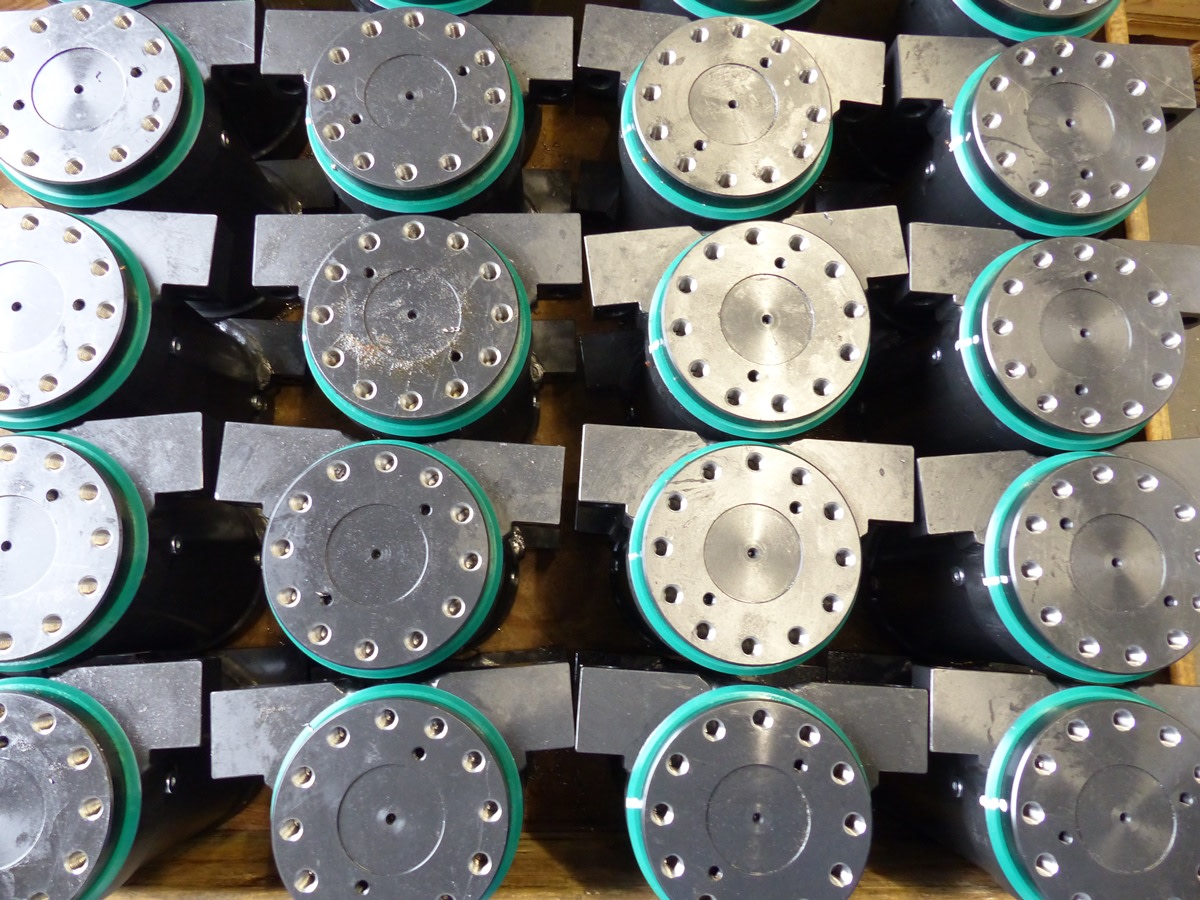

Die Losgrößen liegen zwischen einem und 50 Stück. Überwiegend geht es dabei um Wiederholteile in unterschiedlichen Baugrößen aus St 50, C 45 und chromhaltigen Vergütungsstahl© Heller
