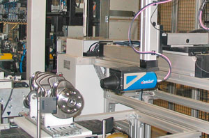

Die OptoSurf GmbH stellt die Rauheits- und Formmessung mit dem Streulichtsensor OS 500 in den Mittelpunkt ihres Messeauftritts. Das berührungslose Streulichtmessverfahren ist in der Lage, Änderungen der Rauheit auf technischen Oberflächen zu erfassen. Diese Methode reagiert dabei auf die Änderungen der Profilwinkel, was bei vielen Prozessen (zum Beispiel Finishen) interessanter ist als die Messung der mittleren Rautiefe (Ra oder Rz). Der spezielle Rauheitskennwert Aq ist dabei die Kenngröße. Der Vorteil dieser Messung sind die hohe Genauigkeit insbesondere bei feinbearbeiteten Flächen sowie die Unempfindlichkeit gegenüber Vibrationen.
