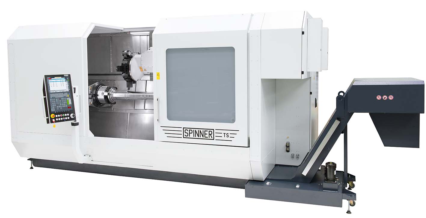

Blick in den Arbeitsraum der neuen Spinner-Hochleistungsdrehmaschine ‘TS850/TS850-XL‘: der Reitstock mit hoher Steifigkeit ist als CNC-Achse ausgeführt© Spinner
Mit der neuen ‘TS850/TS850-XL‘ erweitert der Werkzeugmaschinenhersteller sein Portfolio bis 500 mm Drehdurchmesser und für die Stangenverarbeitung. Die beiden Maschinen werden mit Reitstock oder mit Gegenspindel für einen Stangendurchlass bis 85 oder 125 mm und Futterdurchmesser bis über 500 mm (gleichwertig auf beiden Spindeln) angeboten. Außerdem sind die Maschinen mit oben liegenden Revolvern (Y-Achse) im Arbeitsraum mit Gegenspindel oder mit CNC-Reitstock (optional Lünette) verfügbar. Trotz dieser Abmessungen bauen diese Maschinen hinsichtlich der Aufstellfläche laut Hersteller sehr kompakt.
Die Maschinen des Typs TS850/TS850-XL sind für Drehlängen bis 1250 bzw. 1850 mm ausgelegt; eine vollwertige Gegenspindel ist auch für Futterteile bis > 500 mm und 125 mm Stangendurchlass möglich© Spinner
Für entsprechend hohe Zerspanraten beim Drehen im Futter sowie von Stangenmaterial kann für die Haupt- und Gegenspindel zwischen zwei leistungsstarken Motorspindeln bis 85 oder 125 mm Stangenmaterial gewählt werden. Der 90°-Aufbau des Schrägbetts sichert dabei einen optimalen Spänefall. Spinner bietet für die TS850/TS850-XL bei den Steuerungen die jeweils neuesten Steuerungsgeneration von Siemens (‘Sinumerik One‘) mit einem 24“-Touch-Bildschirm sowie Fanuc (‘31iTB-Plus) mit 15“-Screen an.
