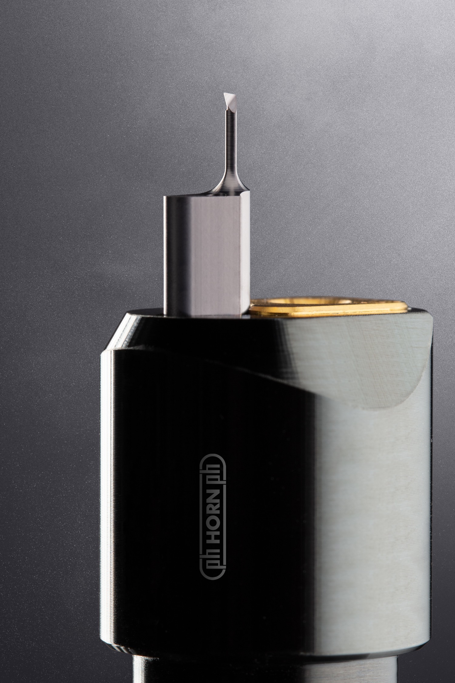

Zur EMO stellte die Paul Horn GmbH eine innovative Erweiterung für das System Supermini im Bereich der Bohrungs-Feinstbearbeitung vor. Horn ergänzt das System um eine Variante mit einer feinstgeschliffenen Spanfläche. In Kombination mit dem Präzisionsschliff des Schneidenprofils zeigt sich die Werkzeugschneide annähernd schartenfrei. Das Werkzeugsystem ist ab einem zu bearbeitenden Innendurchmesser von 0,3 mm einsetzbar.

Die Schneidplatte des Horn Systems Supermini Typ 105 benötigt nur einen Werkzeugträger für weit über 1000 Varianten an Schneideinsätzen© Horn/Sauermann
Die scharfe Schneidengeometrie dieser Supermini-Werkzeuge ermöglicht einen prozesssicheren Schnitt auch bei sehr kleinen Zustellungen und Vorschubgeschwindigkeiten. Die speziell entwickelte Beschichtung eignet sich für rostfreie Stähle, Nichteisenmetalle und andere metallische Werkstoffe.
Die Schneidplatte des Systems Supermini Typ 105 benötigt nur einen Werkzeugträger für weit über 1000 Varianten an Schneideinsätzen. Das gilt gleichermaßen für linke wie rechte Ausführungen. Die Hartmetall-Schneideinsätze sind in beschichteter und unbeschichteter Ausführung in unterschiedlichen Sorten auf jeden Anwendungsfall bis zur Hartbearbeitung bis 66 HRC verfügbar. Die patentierte Tropfenform des Querschnitts wirkt Horn zufolge schwingungsdämpfend und ermöglicht eine hohe Wiederholgenauigkeit beim Wechsel der Schneidplatte.
Horn bietet die Werkzeuge des Systems Supermini mit Stirnspannelementen für die stirnseitige Klemmung an© Horn/Sauermann
Innere Kühlmittelzufuhr bis an die Schneide
Des Weiteren verlängert die innere Kühlmittelzufuhr bis an die Schneide die Standzeiten und verbessert die Schnittbedingungen und die Späneabfuhr, betont man in Tübingen. Horn bietet die Werkzeuge mit Stirnspannelementen für die stirnseitige Klemmung. Das ermöglicht beispielsweise das einfache Wechseln der Schneidplatte, ohne den Halter ausbauen zu müssen.
