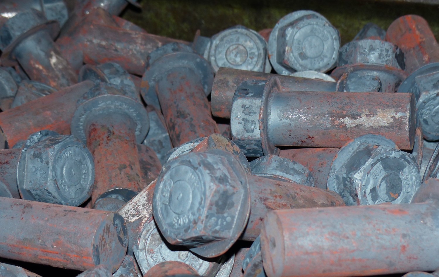

Schraubenrohlinge vor dem Entzundern_Reinigungsstrahlen zur Oberflächenbearbeitung_== Quelle Kugel - Strahltechnik GmbH = Foto honorarfrei, zur ausschließl. Nutzung für Berichterstattung mit Nennung Kugel - Strahltechnik GmbH == Abdruck nur mit Quellenangabe Kugel - Strahltechnik GmbH == restricted for editorial use - not for sale, marketing or advertising campaign ==
Viele Branchen haben Reinigungsbedarf (hier verzunderte Schraubenrohlinge). Für Industrieunternehmen ist das Outsourcing von Strahlprozessen meist wirtschaftlicher© KST Kugel-Strahltechnik

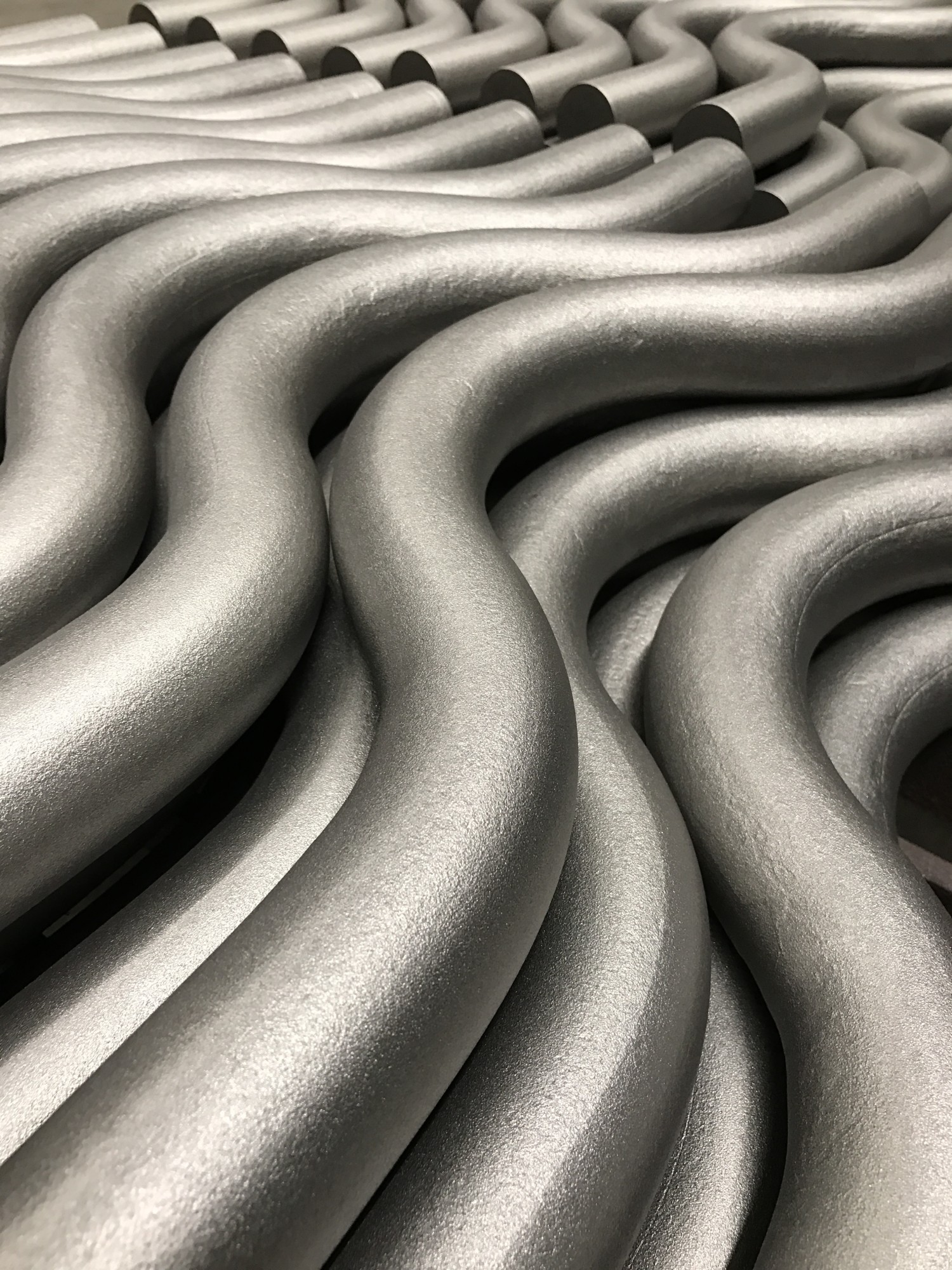

Rundstrahl == gestrahlt == Quelle IBU == Foto honorarfrei, zur ausschließl. Nutzung für Berichterstattung mit Nennung IBU == Abdruck nur mit Quellenangabe IBU == restricted for editorial use - not for sale, marketing or advertising campaign ==
Der Reinheitsgrad 2,5 (Foto Rundstahl) ist gefragt© KST Kugel-Strahltechnik
