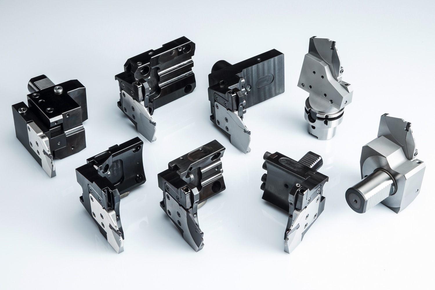

Die Lösung der Fertigungsprobleme fand Matz mit dem modularen Stechsystem von Horn. Dieses zeigt durch seine Präzision und Steifigkeit eine hohe Flexibilität in der Adaption an unterschiedliche Maschinentypen. Standardisierte Module überbrücken dabei gleich mehrere Schnittstellen. Zum modularen Systembaukasten gehört eine Auswahl an Grundhaltern für Revolver und andere Schnittstellen auf Basis gängiger Maschinentypen. Die passenden Stechhaltestücke mit integrierter Kühlschmierstoff-(KSS-)Zuführung erlauben die Höhenverstellung der Kassetten und deren Befestigungen in Normallage oder in Überkopflage, links oder rechts am Stechhaltestück. Für Mehrspindler gibt es höhenverstellbare Grundträger, auf die die Kassetten direkt verschraubt werden. Die Kassetten dienen als Aufnahme für viele Horn-Stechplattensysteme. Abstechen, Einstechen, Längsdrehen − das modulare System passt sich der Anwendung an.

Nutzbringende Kollektion: Das modulare Stechsystem von Horn ist nicht nur hoch genau und robust, sondern lässt sich auch flexibel diversen Maschinentypen anpassen© Horn/Sauermann
