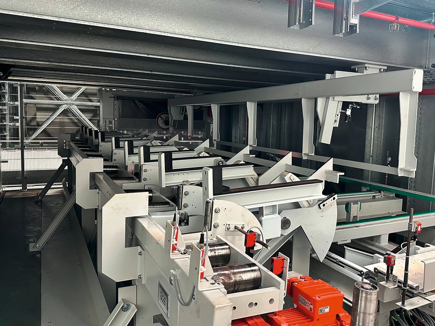

Das Unicompact zeichnet sich durch eine hohe Raumnutzung aus. Die beiden kompakten Regalbediengeräte (RBG) bringen das Material an die sieben längsseitig installierten Ausgabestationen ‘Kastopick split’, wo es über Aushubmimiken vereinzelt und an die Zufuhrrollenbahn der Säge übergeben wird. Damit das Material definiert liegt, sind alle 5140 Kassetten mit schrägen Bodenleisten ausgestattet. Bei Bedarf lassen sich drei weitere Stationen an das System anbinden.
Da Stahl durch Transport und Reibung einen gewissen Magnetismus aufbauen kann, der in weiteren Fertigungsschritten problematisch ist, installierte Kasto im Wareneingang ein Entmagnetisierungssystem. Ein Kran legt den kompletten Bund vom Lkw auf einer Material-Polder-Kettenbahn (MPK) ab. Je nach Vorgabe per Strichcode lagert die Anlage die Ware direkt in das Wagenlager ein oder transportiert den Bund in den Bypass zur Entmagnetisierungsspule. Hier durchfährt die Transportkassette ein magnetisches Wechselfeld, das das komplette Material vollautomatisch entmagnetisiert. Anschließend lagert das RBG den behandelten Stahl ebenfalls in das Unicompact ein.
Die Ausgabestation ‘KastoPick split‘ vereinzelt das Langgut über Aushubmimiken und übergibt es an die Zufuhrrollenbahn der Säge© Kasto

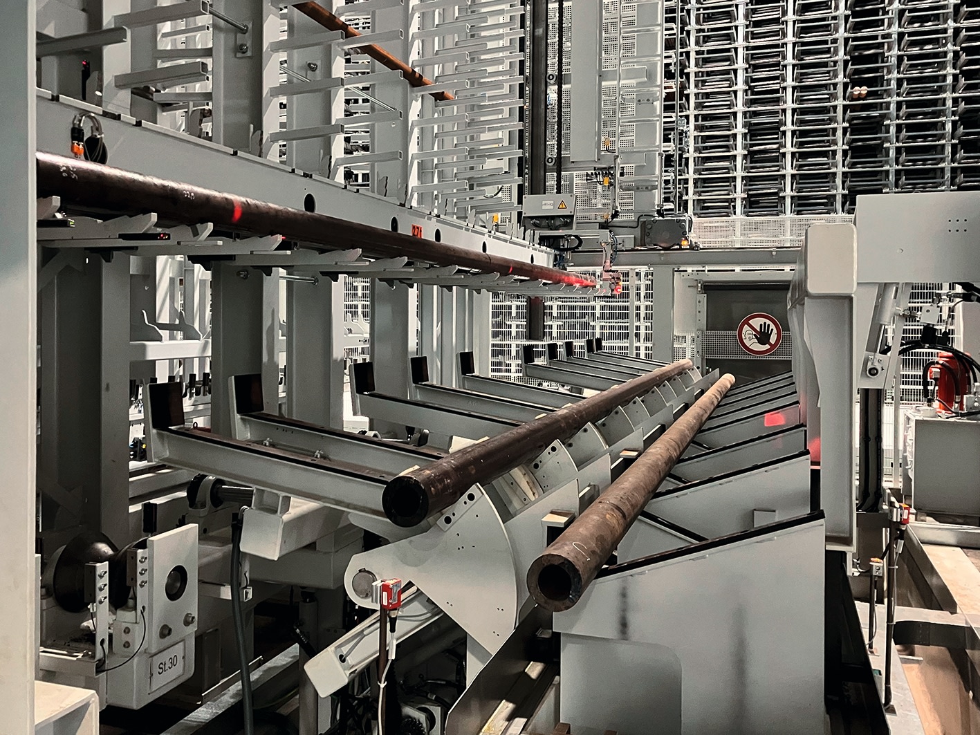

Kasto-Sägezentren sind eine Kombination aus Pufferlager und CNC-Sägemaschinen. SEW setzt auf das vollautomatische Kragarmlager ‘Kastocenter varioplus 2’. Von hier aus bringt ein computergesteuertes RBG komplett automatisiert einzelne Stäbe zu den integrierten Sägen. Um Platz zu sparen, baute Kasto die Sägestationen als Tunnel direkt in den Regalblock des Unicompact Lagersystems.

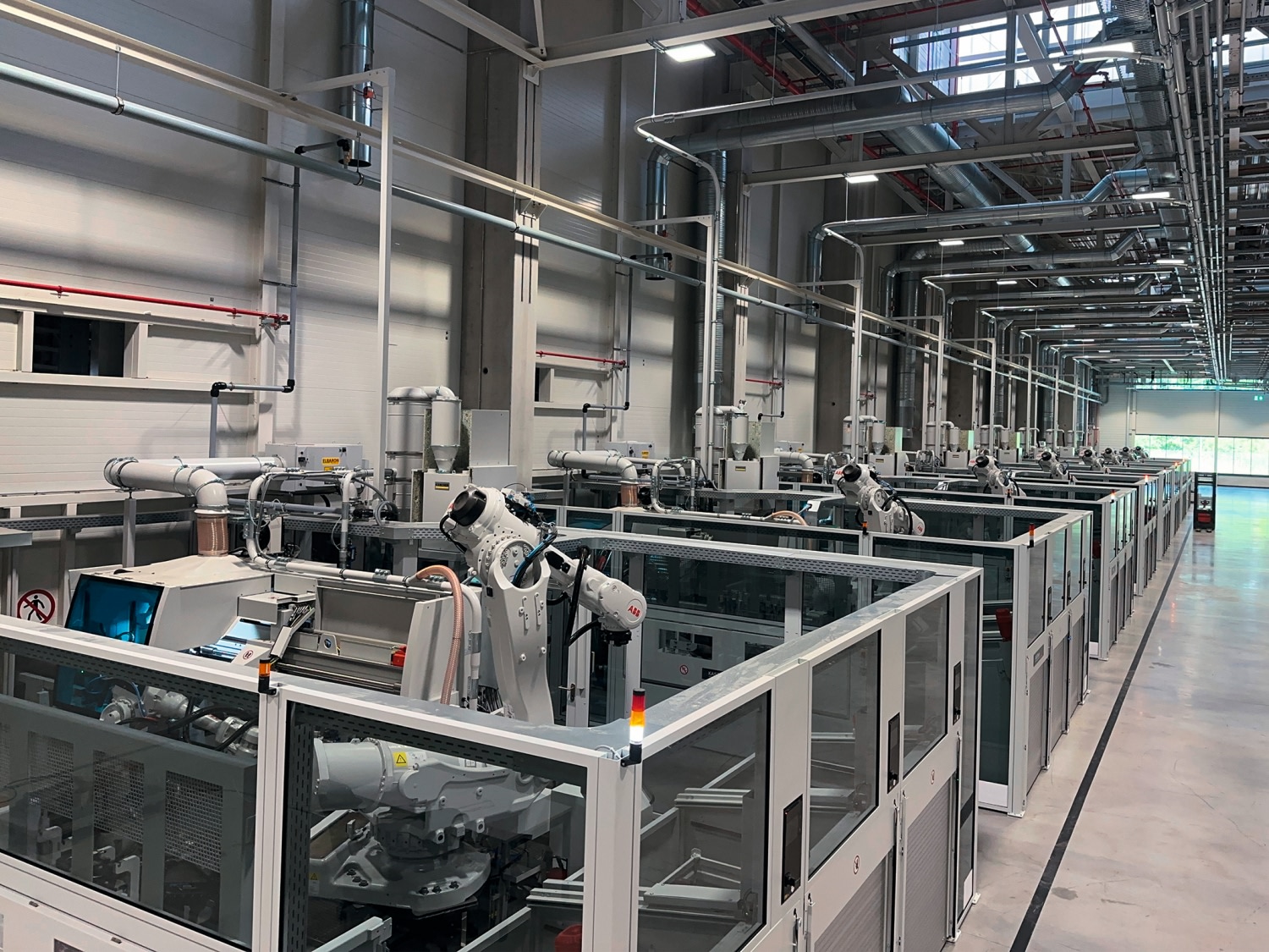

Acht vollautomatische Produktionskreissägen des Typs ‘Kastovariospeed C 18’ durchtrennen Werkstücke bis 180 mm Durchmesser. Die CNC-gesteuerten Produktionskreissägeautomaten in schwerer Bauart schneiden Vollmaterial, Profile und Rohre in allen Qualitäten. Die robusten Komponenten garantieren hohe Schnittleistungen und lange Standzeiten.
Mit der Säge- und Lagerlösung fertigt SEW ab Losgröße 1 vollautomatisch© Kasto

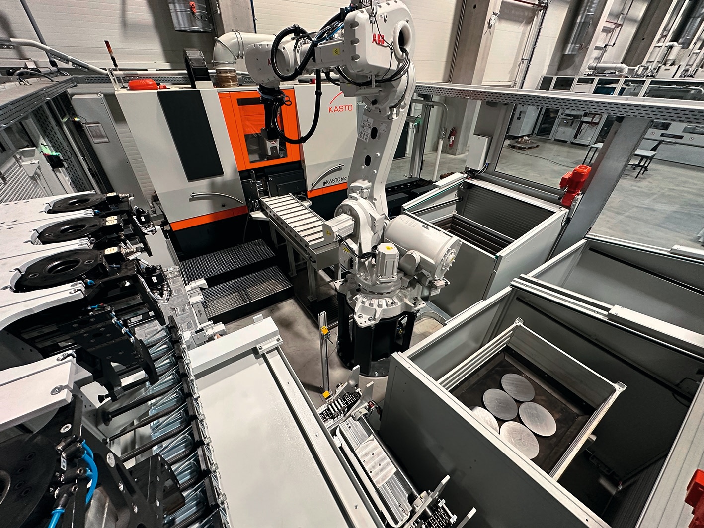

Der Sortierbereich befindet sich innerhalb der Abschnittlängen-Zugstrecke. Hier sortiert und stapelt das Roboterhandling-System ‘Kastosort‘ die Sägeabschnitte. Dabei trifft die innovative KI-Lösung autonome Entscheidungen, wählt Greifer, Behälter und Stapelmuster selbstständig aus. Fahrerlose Transportsysteme (FTS) holen die Kisten anschließend ab und bringen sie an ihren Zielort in der Fertigung.
