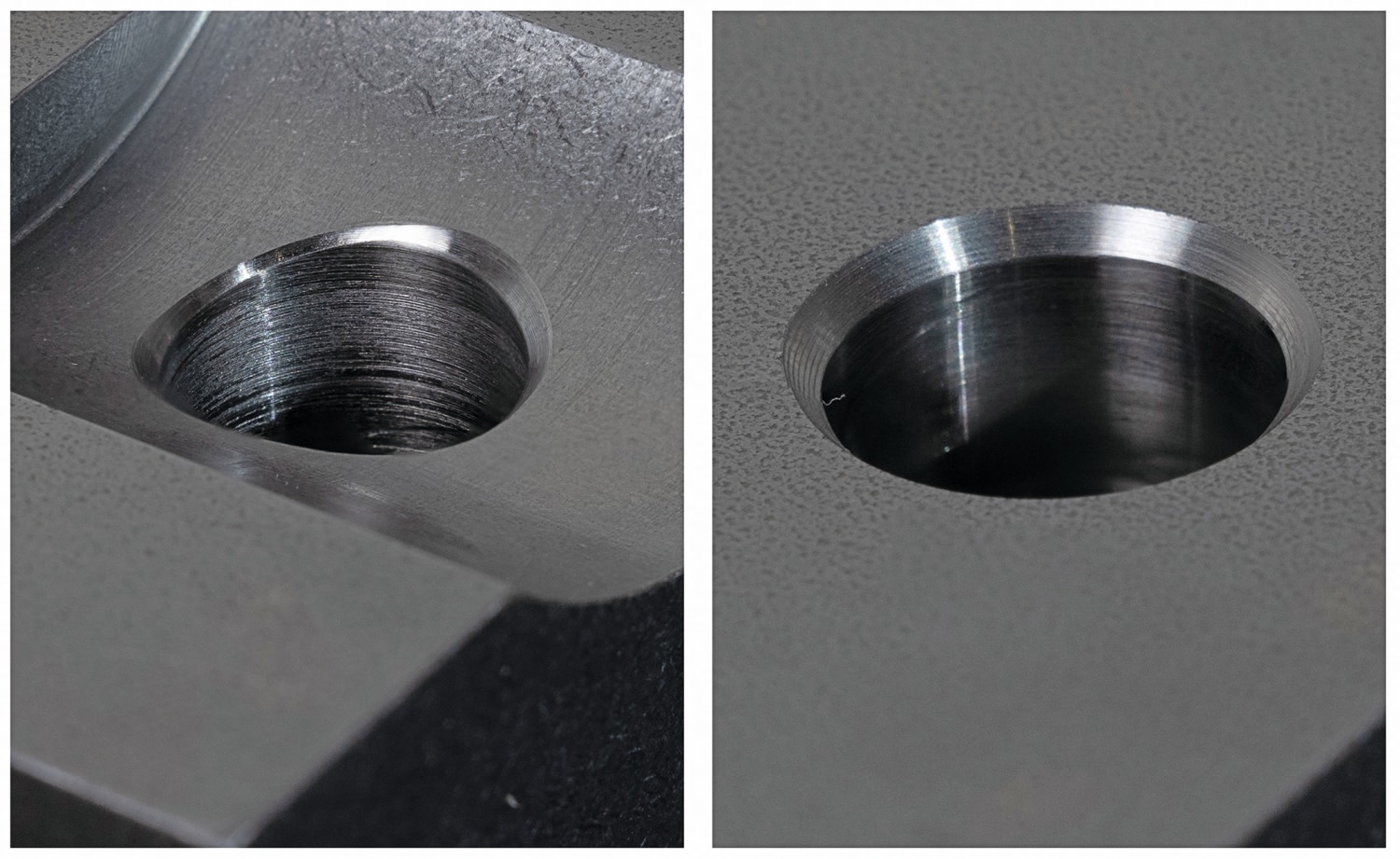

So sollten sie aussehen: reproduzierbare Entgratergebnisse an Bohrungen in der Serienfertigung. Erzielt wurden sie hier mithilfe mechanischer Entgratlösungen© Heule

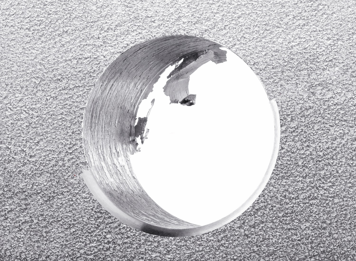

Mit solch einem Bohrbild sehen sich Serienfertiger nicht selten konfrontiert. Eine durchdachte Entgratprozess-Gestaltung ist dann gefragt© Heule

Unter dem Begriff ‘mechanisches Entgraten‘ wiederum werden Entgratwerkzeuge zusammengefasst, die eine Fertigbearbeitung des Werkstücks direkt auf einem Bearbeitungszentrum ermöglichen. Auch die rückseitige Bearbeitung von Bohrungen und das Erzeugen definierter Kanten sind bei dieser Verfahrensgruppe möglich. Die Verfahren zeichnen sich durch Wiederholbarkeit und hohe Prozesssicherheit aus. Ihre Grenzen haben die Methoden bei schwer zugänglichen Stellen am Teil.

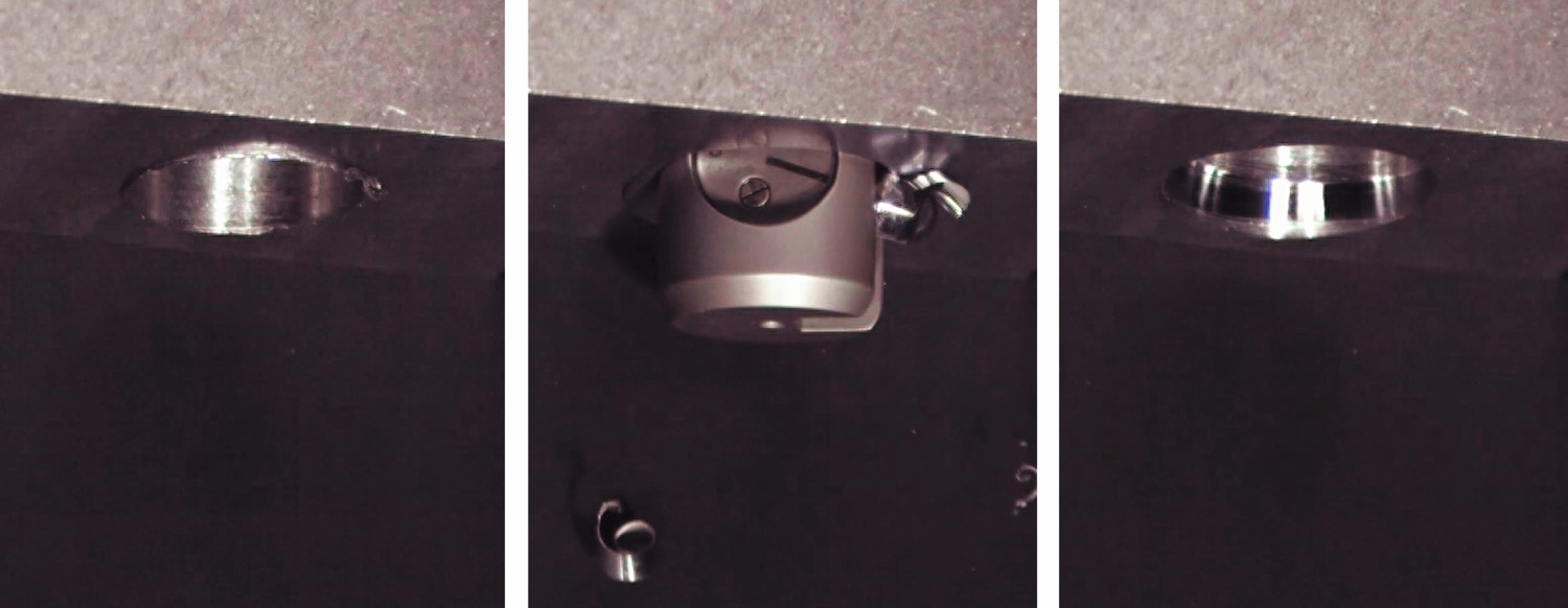

Mechanische Entgratlösungen mit beweglicher Schneide wie hier das Werkzeug ‘Cofa‘ des Entgratspezialisten Heule liefern fertig entgratete Werkstücke direkt von der Maschine© Heule

Die Technologien des mechanischen Entgratens sind besonders vielfältig, sodass es sinnvoll ist, deren Eigenheiten etwas genauer zu betrachten. Beim Zirkularentgraten etwa wird mit einem Werkzeug ein vordefinierter Arbeitsweg abgefahren. Je nach gegebenen Fertigungstoleranzen oder Toleranzen aufgrund der Aufspannung kann an gewissen Stellen gar keine, eine zu kleine oder auch eine zu große Fase entstehen. Bei Werkzeugen mit beweglicher Schneide beginnt das Messer erst bei Kontakt mit der Bohrungskante mit dem Entgraten. So können beispielsweise Gussteile mit ihren typischen Toleranzschwankungen zuverlässig und mit gleichbleibendem Entgratergebnis bearbeitet werden.
