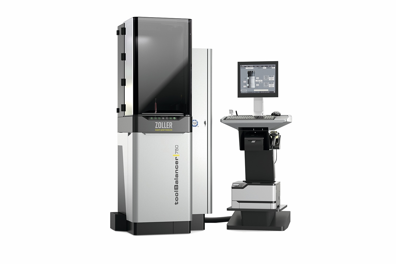

Das stabile, präzise, sichere und ergo- nomisch gestaltete Auswuchtsystem ‚toolBalancer‘ gibt es für 550 und 750 mm Werkzeuglänge© E. Zoller

Der von Zoller selbst entwickelte ‘toolBalancer 550/750‘ wiederum ist ein hochpräzises Auswuchtsystem für Werkzeuge und Werkzeughalter, der die Prozesssicherheit und Qualität der produzierten Bauteile steigert. Je nach Werkzeuglänge hat der Anwender die Wahl zwischen dem ‘toolBalancer 550‘ für eine Länge von bis zu 550 mm und der Ausführung ‘toolBalancer 750‘ für bis zu 750 mm.
Beide Geräte haben eine massive Maschinenbasis durch die Verwendung von steifem, schwingungsdämpfendem UHPC-Werkstoff und sind mit der Sicherheitshaube ‘twinPanel‘ ausgestattet, die dem Bediener einen maximalen Schutz vor Werkzeugteilen gewährleistet. Darüber hinaus ist das Gerät ergonomisch gestaltet, um das Arbeiten zu erleichtern: Ein Adapter-Ablagefach mit schwenkbarer Frontklappe bietet Platz für einen ergonomischen und rückenschonenden Adapterwechsel.

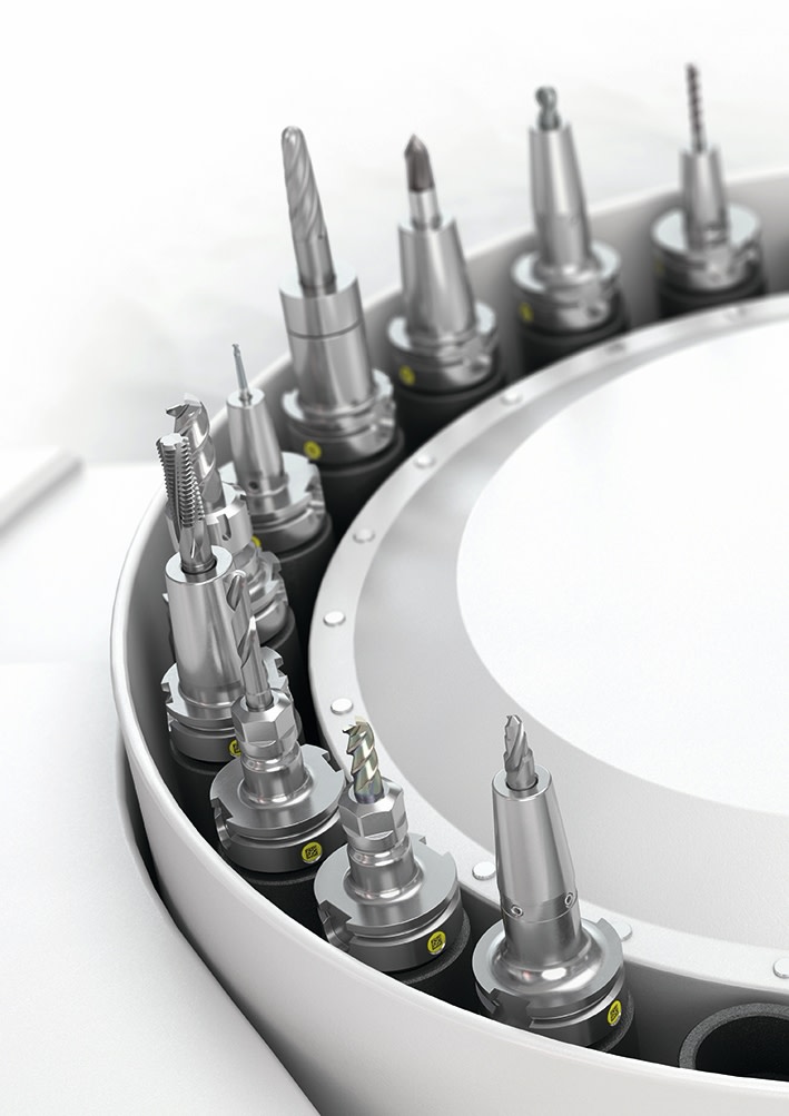

Die ‘Zoller Tooling Solutions‘ sind mit einem ‘idChip‘ ausgestattet, der ein wichtiger Schritt in Richtung Digitalisierung ist. Mithilfe des DataMatrix-Codes können alle Werkzeugaufnahmen durch einfaches Scannen sofort erkannt und identifiziert werden© E. Zoller
Unter der Bezeichnung ‘Zoller Tooling Solutions‘ gibt es ein umfassendes Angebot an Werkzeugaufnahmen für jegliche Anforderungen des Zerspanungsprozesses. Dabei bietet die hochpräzise, hartnachbearbeitete Einzugsschulter einen Rundlauf von bis zu 10 µm, was die vorgeschriebene DIN-Norm um ein Fünffaches überschreitet.
Die optional erhältliche ‘idChip‘- Technologie sorgt dafür, dass alle Werkzeughalter jederzeit identifiziert und Informationen wie die Anzahl der Heizvorgänge und Einsätze an der Maschine mit der Zoller-Systemlösung angezeigt werden können.
