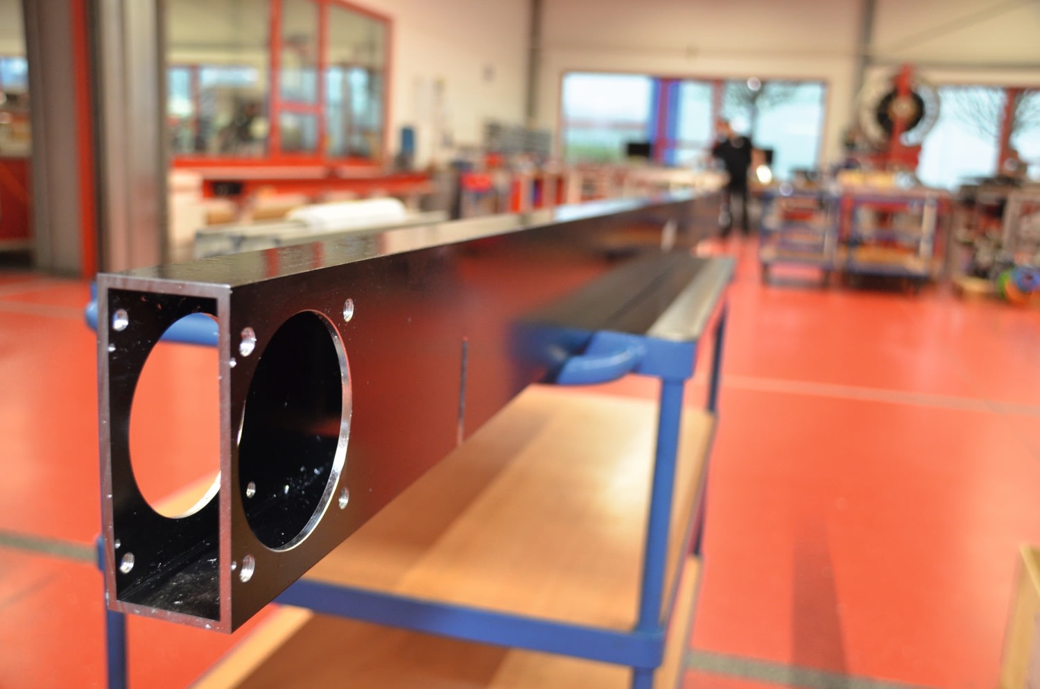

1 Saubere Sache: Die Fähigkeit, Aluminium trocken zu fräsen, hat bei Bahr Modultechnik die gesamte Profilfertigung rationalisiert© Hanser

Bei aller Vielfalt gibt es doch eine Gemeinsamkeit aller Linearachsen: Ihr Leben beginnt als Profil. Bei der besonders wichtigen Gruppe der Linearachsen aus Aluminium − Bahr verarbeitet im Jahr rund 150 t des Leichtmetalls − sind das stranggepresste Führungsprofile mit Hohlkammern. Jedes dieser 6 m langen Halbzeuge wird auf einem der sechs Bearbeitungszentren von Yamazaki Mazak vorbearbeitet, dem Super Velocity Center 2000L/200 mit Linearmotoren und einer Verfahrgeschwindigkeit bis 120 m/min. Hier bringt man erste Ausfräsungen und Schlitze in die Profile ein, ebenso Servicebohrungen und Ähnliches.
Dabei wirkte stets ein Sachverhalt quasi als wirtschaftlicher Hemmschuh: Zum Fräsen der Profile verwendete man Kühlschmierstoff (KSS), der zwar beim Zerspanen die Erwartungen erfüllte, indem er die Reibung minderte und Wärme abführte, dessen Reste aber nach dem Prozess mit großem Aufwand wieder entfernt werden mussten.
»Die fertiggefrästen Profile wurden zunächst an ein Rack direkt an der Maschine angestellt, sodass die Flüssigkeit ablaufen konnte«, erläutert Benjamin Schwerdt, Abteilungsleiter Zerspanung bei Bahr. »Danach musste ein Mitarbeiter mit Lappen und Reinigungslanze manuell das restliche Fluid samt Spänen aus dem Profil entfernen. Allein diese Arbeit nahm je Profil gut fünfzehn Minuten in Anspruch. Zudem stieg die Gefahr von Reklamationen.«

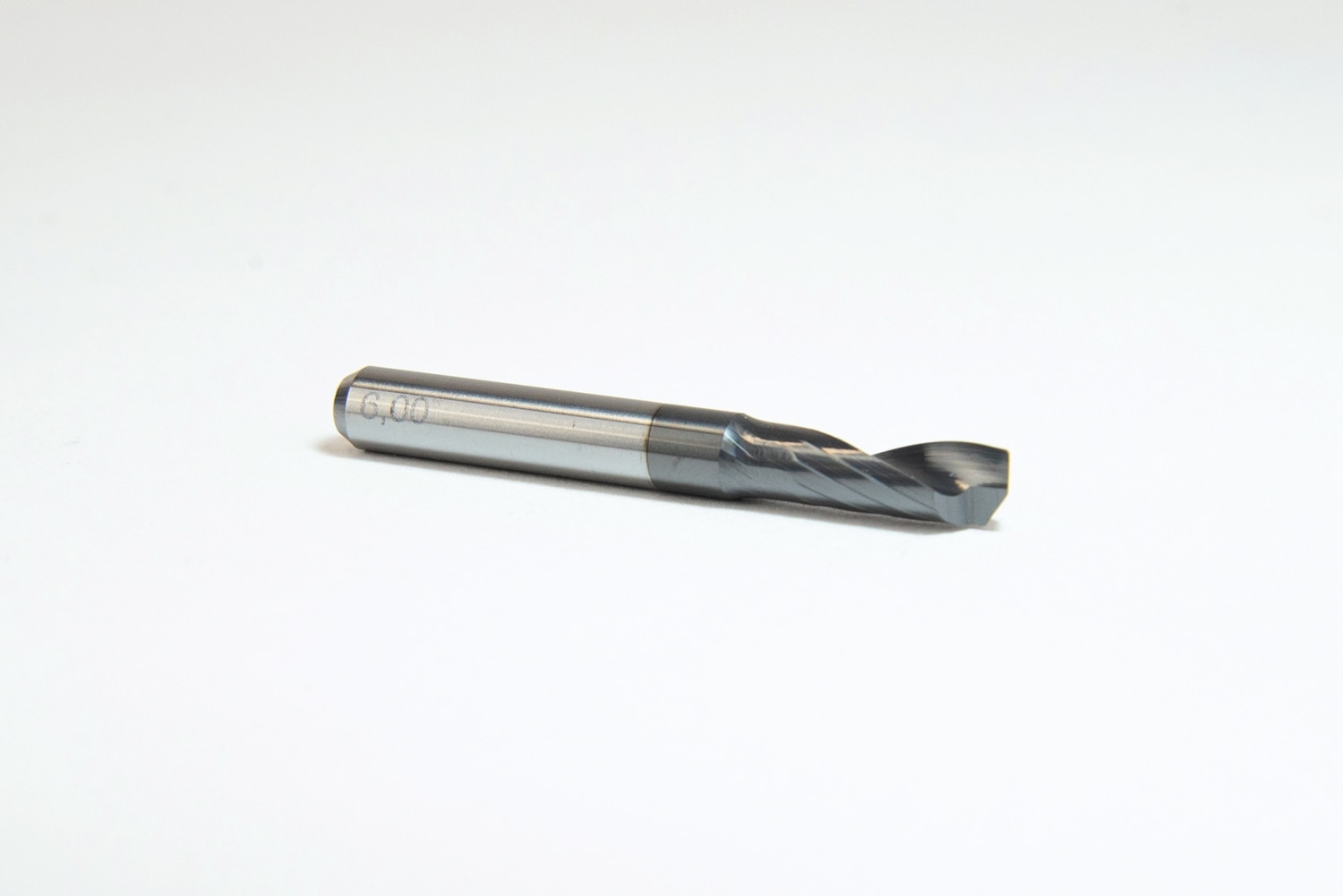

3 Kleine Nuten fräst Bahr trocken mit diesem Einschneider AL-1E, bei dem die große Spankammer das Zentrum bildet und die Späneabfuhr erleichtert. Die Beschichtung KMD401 trägt ihren Teil dazu bei, dass auf KSS verzichtet werden kann© ZCC-CT

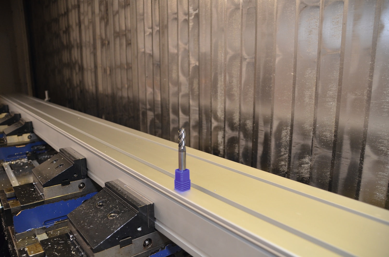

4 Der ebenfalls KMD401-beschichtete Dreischneider ALG-3E von ZCC-CT, hier auf dem Mazak-Zentrum mit 6 m Bearbeitungslänge, ist bei Bahr von 6 bis 12 mm Durchmesser in Gebrauch© Hanser

Dennis Hollenberg war auf der EMO und ist bis heute als Product Manager Solid Carbide Tools bei ZCC Cutting Tools der Ansprechpartner für Bahr und Torus Tec. Als ein Problem erkannte er sofort die Art des Werkstoffs. »Mit Si05 handelt es sich bei Bahr um eine Aluminiumsorte, die beim Spanen schnell schmiert«, so Hollenberg. »Das heißt, die Wärme schmilzt den Werkstoff schnell an, und die Spanräume des Werkzeugs setzen sich zu.«
Im Laufe umfangreicher Versuche bei Bahr habe man zahlreiche Parameter angepasst und mehrere Frässtrategien ausprobiert. »So haben wir die Spiralwinkel modifiziert und sind entgegen der Lehrmeinung zu einer Art HSC-Strategie übergegangen, wählten also kleine Zustellungen und hohe Vorschübe. Im Endeffekt gelang es uns tatsächlich, diese speziellen Fräsprozesse komplett trocken zu realisieren, und das prozesssicher«, so Hollenberg.

Gelungen ist das mit zwei ZCC-CT- Fräsern: einem Einschneider aus der Serie AL-1E mit großer Spankammer und robuster Kohlenstoffbeschichtung KMD401, der wenig Druck ausübt und sich somit zum Fräsen kleiner Nuten eignet, und einem Dreischneider ALG-3E, ebenfalls mit KMD401 beschichtet, der bei Bahr von 6 bis 12 mm Durchmesser verwendet wird. Dennis Hollenberg: »Wegen der großen Spankammer, des Schälschnitts und der Beschichtung konnten wir mit dem 3-mm-Einschneider eineinhalb Zehntel Zahnvorschub fahren; mit einem üblichen Zwei- oder Dreischneider wäre das nicht möglich gewesen.«
Der erste, zunächst gar nicht primär angestrebte Effekt: Die reine Fräszeit halbierte sich. Doch noch wichtiger war die Folgewirkung. Malte Wagner von Torus Tec: »Weil wir so schnell fräsen konnten, wurde die meiste Wärme mit den Spänen abgeführt. Die Spanräume blieben frei, und das Werkzeug verklebte nicht mehr.« Die ersehnte Trockenbearbeitung war somit real geworden.
Benjamin Schwerdt bringt es auf den Punkt: »Früher dauerte das Fräsen eine Minute und das Reinigen eine halbe Stunde. Jetzt fräse ich dreißig Sekunden, und der Reinigungsprozess entfällt.« KSS muss hierfür nicht mehr beschafft und entsorgt werden.
