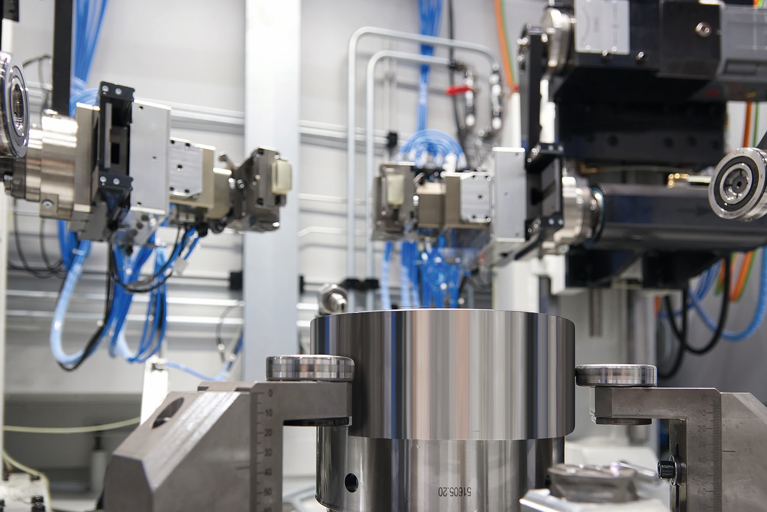

24/7-Steinwechsel während der Produktion© Supfina

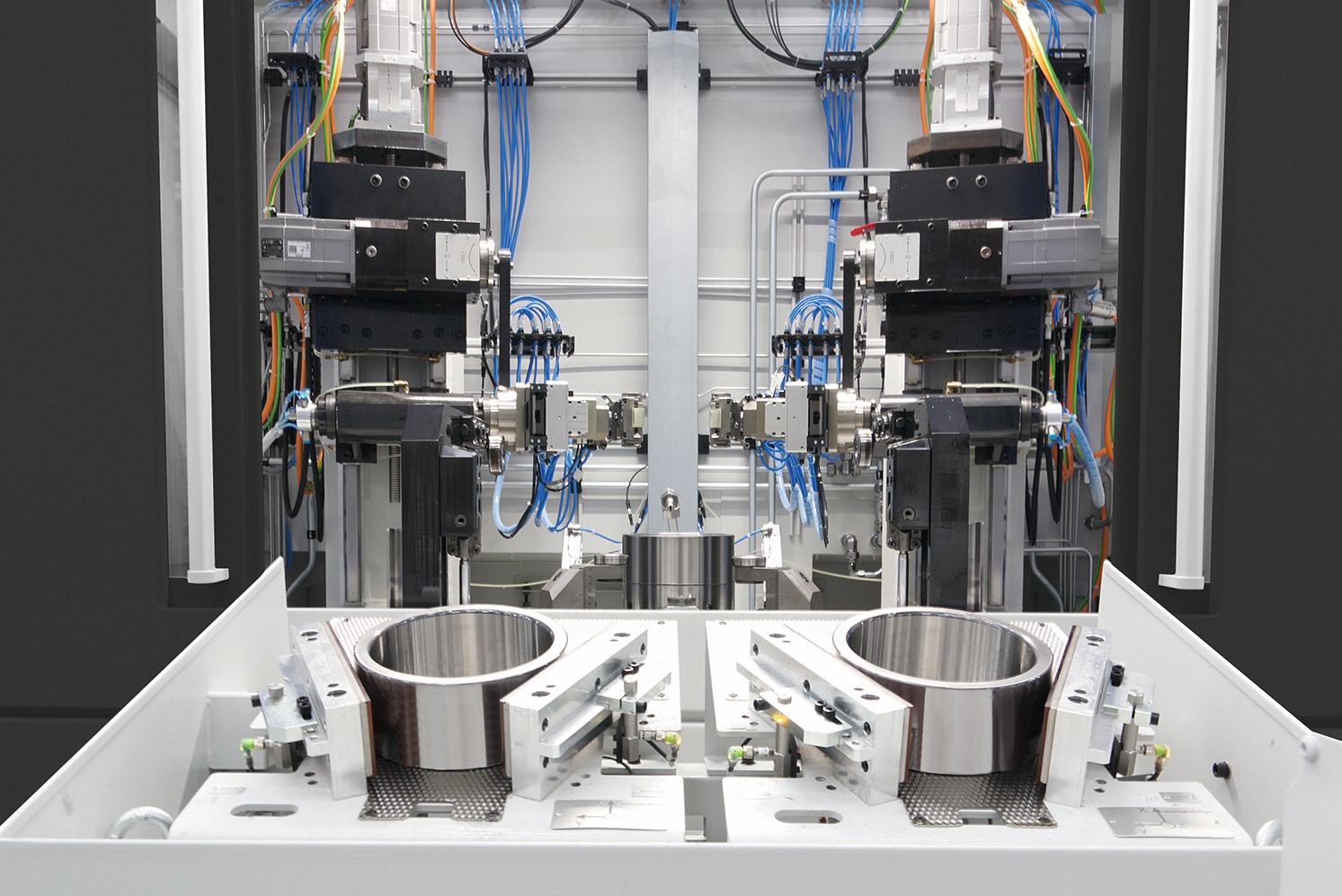

Neu im Portfolio ist daher die Baureihe ‘Race Modular‘. In enger Zusammenarbeit mit unseren Kunden wurde diese Systemlösung für den autonomen und bedienerlosen Betrieb entwickelt. Alle wesentlichen Abläufe in der Fertigung sind automatisiert. Chargenwechsel, mechanische Rüstvorgang, Werkzeug-/Finishsteinwechsel in der Produktion und klassisches Bauteilehandling sind 24/7 ohne Bediener abgebildet.
Automatischer Chargenwechsel, robotergestützt© Supfina
Schon im Namen der Baureihe zeigt sich der modulare Aufbau, um unterschiedlichste Funktionsumfänge abzubilden. Dies wiederum adressiert die vielfältigen Prozessanforderungen bezogen auf die unterschiedlichen Wälzlagertypen. So kann die Konfiguration auf Lagerbauformen wie Zylinderrollenlager, Kegelrollenlager, Pendelrollenlager oder Kugellager angepasst werden und ist jederzeit zukunftssicher erweiterbar.
Um die genannte Funktionalität auch technisch umzusetzen, verfügt die Maschine über Features wie Werkstückantrieb, Steinhalter, Zentriersystem und Werkstückhandling mit automatisch betätigten Schnittstellen. Diese und die damit verbundene Elemente können mit einem 6-Achs-Roboter aus der Maschine entnommen und wieder zugeführt werden. Aber erst durch die Verschmelzung von Roboter und Bearbeitungsmaschine zu einer Einheit entsteht eine praktikable Lösung.
