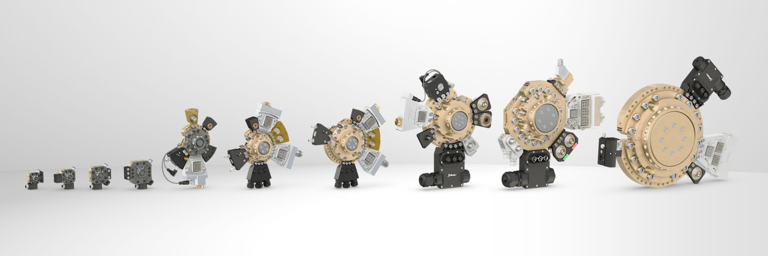

Werkzeugwechselsysteme für alle Traglastbereiche: Die modular aufgebauten MPS-Modelle von Stäubli decken Anwendungen von 15 bis 2500 kg ab und lassen sich individuell mit Medien-, Energie- und Datenmodulen konfigurieren© Stäubli
Systemvarianten für unterschiedliche Traglastklassen
Je nach Traglast und Anwendung stehen drei Systemreihen zur Verfügung:
Small Payload (bis 55 kg):
Die Modelle MPS 015, 025, 035 und 055 sind für geringe Traglasten ausgelegt. Sie verfügen über integrierte Pneumatik- und Vakuumfunktionen in der Verriegelungseinheit sowie über optionale Module für Daten- und Energieübertragung. Die Wiederholgenauigkeit beträgt ±0,0015 mm.
Medium Payload (bis 350 kg):
Mit den Modellen MPS 080, 130 und 260 bietet Stäubli Systeme für mittlere Traglasten, die sich durch ein geringes Eigengewicht und hohe Konfigurierbarkeit auszeichnen. Sie erfüllen die Anforderungen der Sicherheitsnorm ISO 13849 (Performance Level d, Kategorie 3) und ermöglichen den wirtschaftlichen Einsatz in vielfältigen Industrieanwendungen.
High Payload (bis 2500 kg):
Für hohe Traglasten, etwa beim Punktschweißen, eignen sich die Modelle MPS 631, 1531 und 2531. Das runde Design erlaubt die Integration zahlreicher Übertragungsmodule und nutzt den vorhandenen Bauraum optimal aus – auch bei beengten Platzverhältnissen. Unterstützt wird dies durch kompakte Ablagestationen, die eine effiziente Zellengestaltung ermöglichen.

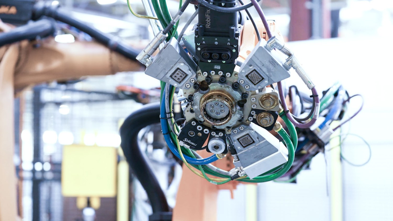

Fertigungsprozesse mit hohen Traglasten bis zu 2,5 Tonnen erfordern eine dementsprechend hohe Benutzerfreundlichkeit und Verlässlichkeit beim Werkzeugwechsel© Stäubli
Die Systeme lassen sich im Rahmen von Retooling- oder Retrofit-Projekten an veränderte Bedingungen anpassen. Das verlängert nicht nur die Einsatzdauer, sondern verbessert auch die ökologische und wirtschaftliche Bilanz.
