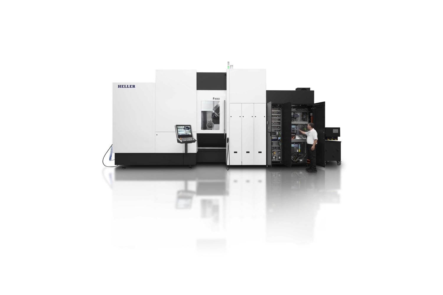

Nach erfolgreicher Einführung der Modelle F 5000 und F 6000 erweitert Heller nun die neue Generation der 5-Achs-Baureihe mit der F 8000 nach oben© Heller
Bei Heller geht es Schlag auf Schlag: Im Herbst 2023 stellte der Nürtinger Maschinenbauer mit der F 6000 das erste 5-Achs-Bearbeitungszentrum der neuen Generation seiner F-Baureihe vor. Bereits ein halbes Jahr später kam mit der F 5000 ein weiteres Modell auf den Markt. Und seit der AMB 2024 ins Stuttgart ist die größere F 8000 verfügbar. Wie ihre Geschwister eignet auch sie sich für den Einsatz von der Einzelteil- bis hin zur flexiblen 24/7-Serienfertigung für Anwender zahlreicher Branchen – vom Maschinenbau über Energietechnik bis hin zu Aerospace.
Die F 8000 basiert auf der erfolgreichen 5-Achs-Produktlinie F, die seit mehr als einer Dekade im Markt ist, übertrifft die Vorgänger aber in vielen Bereichen. So ist ihr Footprint beispielsweise mit 4,20 m Breite deutlich schlanker und sie benötigt in der Basisversion rund 25 Prozent weniger Platz. Darüber hinaus weist die optionale ‘Pro‘-Ausführung beste technische Daten aus. Die Achsbeschleunigung in X/Y/Z konnte mit 6 m/s2 um 50 Prozent gesteigert werden. Die Span-zu-Span-Zeit konnte um rund 30 Prozent verringert werden. Auch in puncto Genauigkeit legt die F 8000 mit PRO-Paket zu. Die Positionstoleranzen liegen in X/Y/Z bei 6 µm und sind damit um 25 Prozent besser als beim Vorgängermodell.
Mit einem Arbeitsbereich von 1400/1200/1400 mm in X/Y/Z lässt die F 8000 größere Werkstückdimensionen zu – und das bei einem gegenüber der Vorgänger-Baureihe um etwa 25 Prozent reduzierten Footprint (in der Basisversion)© Heller
Ein weiterer Vorteil der neuen F 8000 ist der große Arbeitsbereich (X/Y/Z: 1400/1200/1400 mm), der größere Werkstückdimensionen zulässt und vor allem durch den um 150 mm verlängerten Hub in der X-Achse noch mehr Flexibilität bei der Bearbeitung bringt. Zudem lassen sich neben den Paletten mit 800 × 800 mm optional auch größere Paletten mit 1000 × 1000 mm verwenden. Entwicklungsleiter Dr.-Ing. Manuel Gerst erläutert: „Die maximale Zuladung beträgt 2000 kg. Wir werden ab Ende 2024 eine Zuladung von bis zu 3000 kg optional anbieten.“

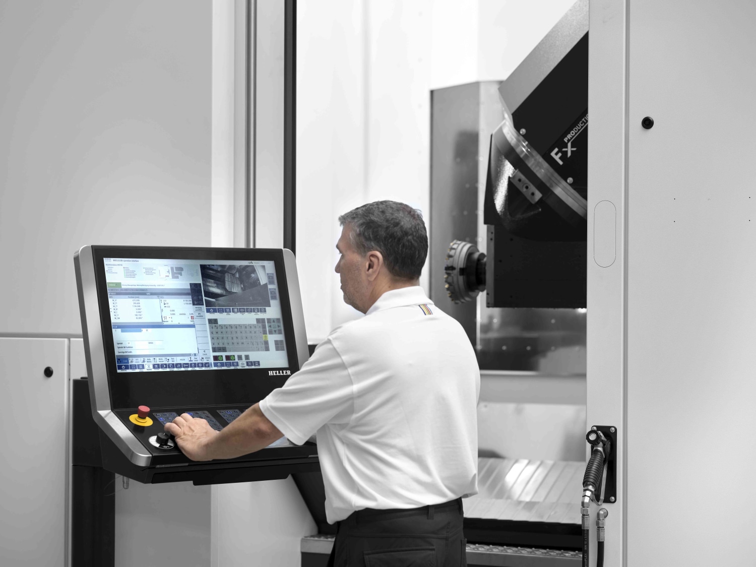

Ergonomischer und moderner Arbeitsplatz am 24“-Touch-Bildschirm© Heller
Mit der ‘Sinumerik One‘ kommt in der neuen Maschine die aktuelle Steuerungsgeneration von Siemens zum Einsatz. Dennoch kann der Anwender alle NC-Programme einfach übernehmen, die bereits in den Vorgängermaschinen mit der Siemens-Vorgängersteuerung ‘Sinumerik 840D sl‘ eingesetzt wurden. Das Arbeiten mit der neuen Steuerung wird dank des Hauptbediengeräts in Pultausführung mit 24“-Touch-Bildschirm und zahlreicher weiterer Features noch angenehmer.

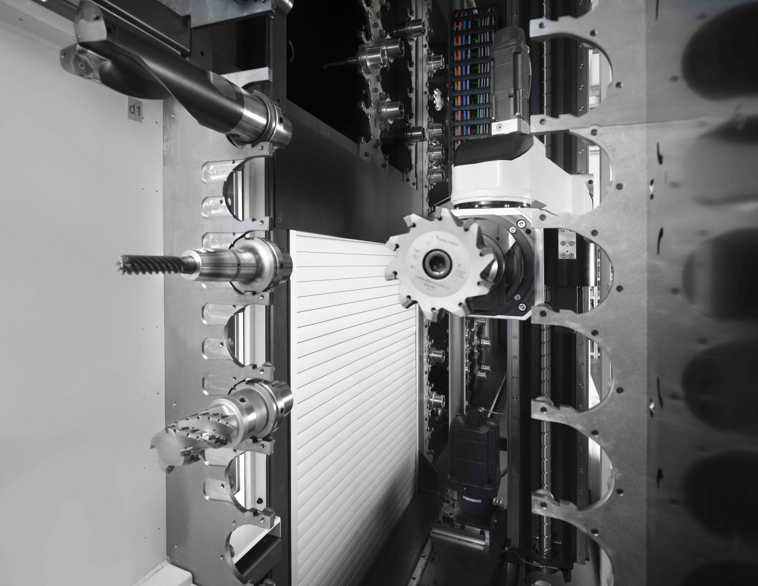

Ähnlich wichtig für das schlanke Auftreten der neuen F 8000 sind die neuen Werkzeugregalsysteme von Heller. Sie bauen allesamt um fast zwei Meter schmaler als die bisher verfügbaren Varianten. Ein Vorteil, der insbesondere bei der Automatisierung mehrerer Bearbeitungszentren zum Tragen kommt. Denn wo früher drei Maschinen Platz fanden, können in Zukunft vier Maschinen in Reihe stehen.

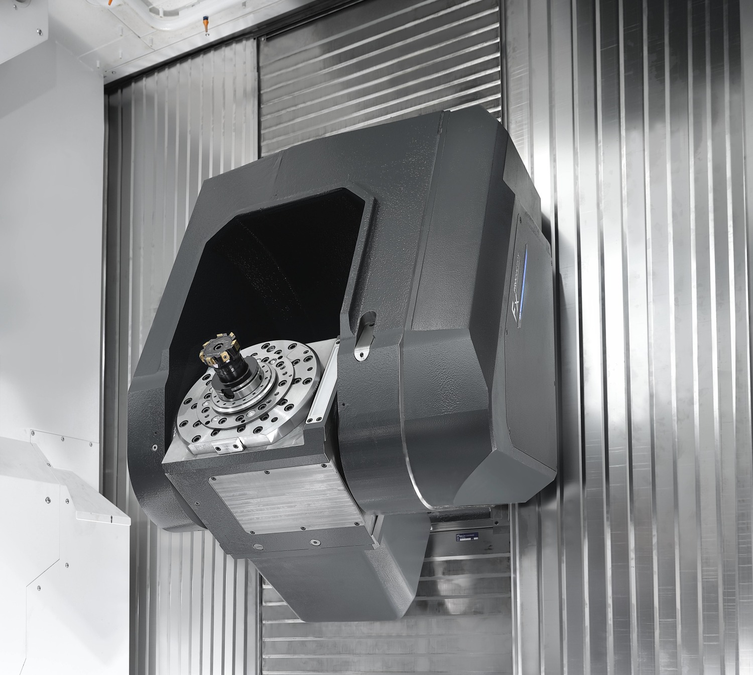

In der gesamten neuen F-Baureihe sollen grundlegend überarbeitete Schwenkköpfe für maximale Performance in der Zerspanung sorgen© Heller
Arbeitseinheiten mit Schwenk- und ‘Tilt‘-Kinematik
Highlight-Charakter haben in der F 8000 – und in der gesamten neuen F-Baureihe – die grundlegend überarbeiteten Schwenkköpfe, die für maximale Performance in der Zerspanung sorgen. Die darin integrierten, eigenentwickelten Motorspindeln produziert Heller selbst. Standardmäßig mit einer HSK-A-100-Schnittstelle ausgestattet, erreicht die Einheit Dynamic Cutting Universal (DCU) Drehmomente von 400 Nm und Drehzahlen von 12.000 min-1. Die Speed Cutting Einheit (SCU) bietet 15.000 min-1 in Verbindung mit HSK-A 100. Darüber hinaus bietet Heller weitere Spindeln, die in Verbindung mit der optionalen HSK-A-63-Werkzeugaufnahme Drehzahlen von bis zu 18.000 min-1 erzielen. Für Schwerstbearbeitung steht weiterhin die Einheit Power Cutting Universal (PCU) mit Getriebespindel zur Verfügung – sie bringt ein Drehmoment von 1146 Nm und Drehzahlen von 8.000 min-1.
Neben den Schwenkköpfen stellt Heller für die F 8000 auch eine Gabelkopfvariante bereit. Diese zeichnet sich durch besonders hohe Flexibilität bei der fünfachsigen Bearbeitung aus. Denn durch die Tiltkinematik lassen sich Unter- und Hinterschnitte ausführen, die etwa für die Herstellung von Integralbauteilen in der Luft- und Raumfahrtindustrie benötigt werden.

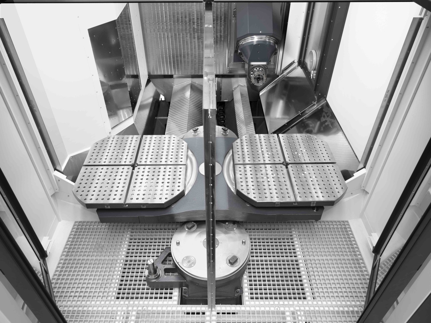

Ob Einzelteile oder flexible Serien produziert werden sollen – mit dem 5-Achs-Bearbeitungszentrum F 8000 liegen Anwender immer richtig. Wer sich beim Kauf noch nicht sicher ist, ob er die Maschine mit einem Paletten-Automationssystem ausstatten möchte, dem bietet Heller mit der Option ‘Automation-Ready‘ größtmögliche Flexibilität an. Denn damit lassen sich die zur Verfügung stehenden, standardisierten Automationssysteme auch nachträglich schnell und einfach integrieren. Im Standard ist die F 8000 mit einem automatischen Palettenwechsler ausgestattet. Ergänzend dazu lässt sich eine erweiterte Automatisierung mit Linearspeicher, Rundspeicher oder Roboter ordern.
Die neuen Werkzeugregalsysteme von Heller bauen allesamt um fast zwei Meter schmaler als die bisher verfügbaren Varianten; ein Beitrag zum reduzierten Footprint© Heller
