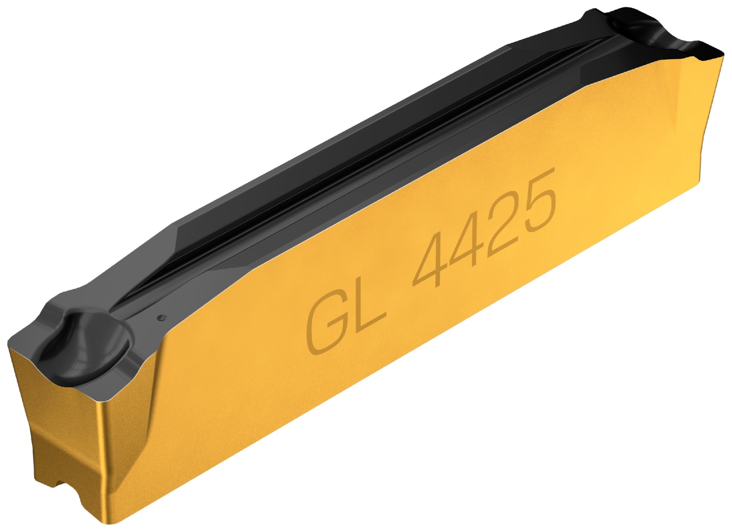

CoroCut 2, 4 mm -GL geometry, GC1225, main view, versatile parting and grooving insert, chip control, parting off and external grooving, aggressive chip breaker

Mit dem Spanbrecher des CoroCut-2-Konzeptes ist die neue -GL Geometrie eine Ergänzung für solche Unternehmen, die eine bessere Spankontrolle bei anspruchsvollen ISO-P-Bauteilen benötigen, insbesondere bei kohlenstoffarmen Stählen, Reinstählen und Kaltschmiedeteilen für die Automobilindustrie. „Es ist kein Geheimnis, dass eine gute Spankontrolle dazu beiträgt, die Effizienz zu steigern und kostspielige Maschinenstillstände zu vermeiden, aber nicht jede Wendeschneidplatte ist für diese Art von Material geeignet“, betont Jenny Claus, Product Manager Parting and Grooving bei Sandvik Coromant. „Die -GL Geometrie wurde entwickelt, um dieses Problem zu lösen.“
Die -GL Geometrie biete Prozesssicherheit und ebne den Weg für mehr Automatisierung. Jenny Claus präzisiert: „Kürzere Späne führen zu weniger Verwicklungen und weniger Stopps, was den Bedarf an manuellen Eingriffen minimiert und mehr automatisierte Prozesse ermöglicht.“

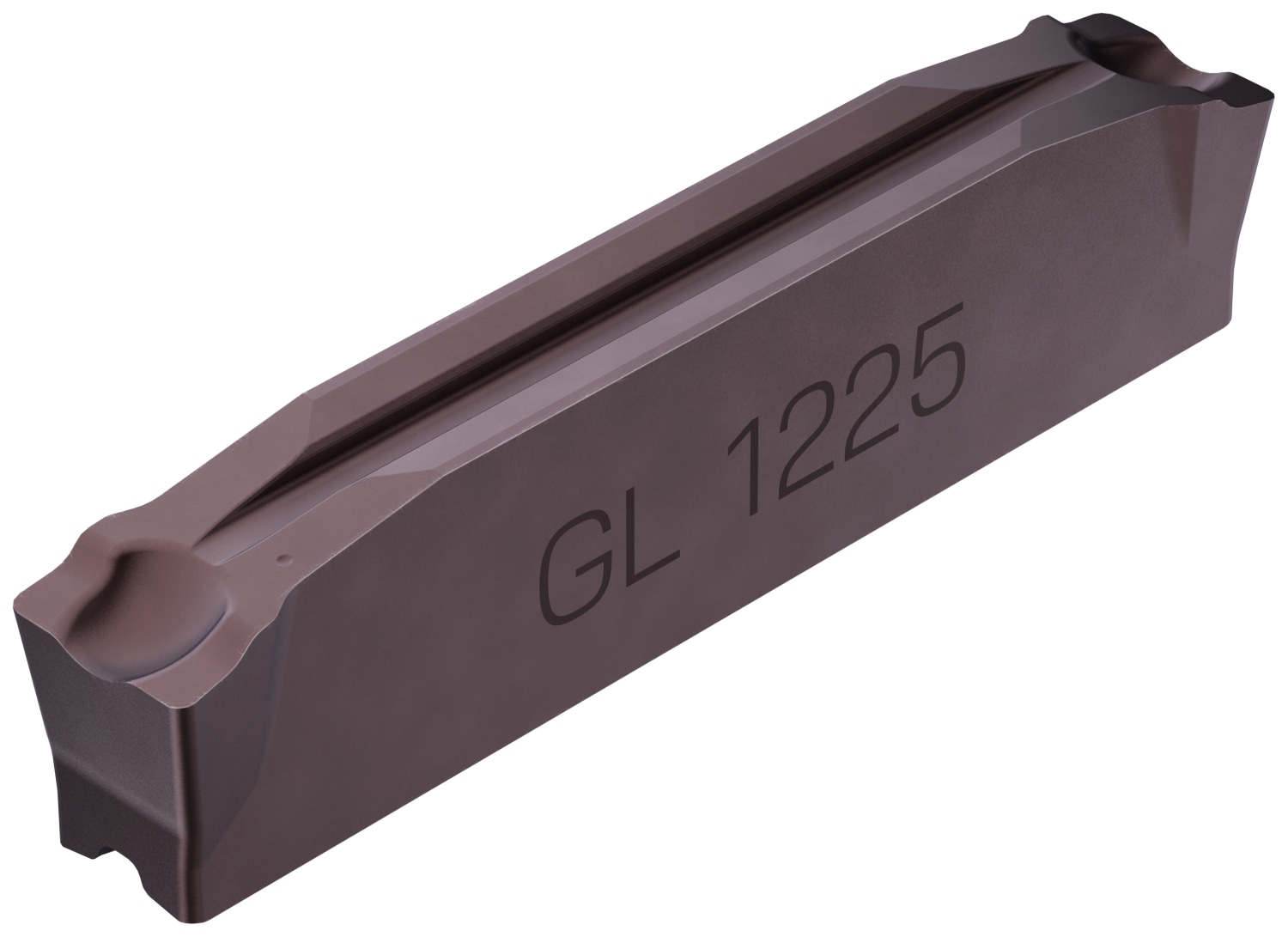

CoroCut 2, -GL geometry, GC4425, main view, versatile parting and grooving insert, chip control, parting off and external grooving, aggressive chip breaker

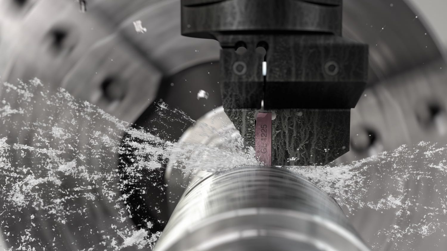

Die Geometrien -GL und -CR sind mit dem etablierten Führungsprofil ausgestattet. Das sorgt laut Hersteller für eine präzisere Positionierung der Wendeschneidplatte und reduziert Bewegungen, um die Stabilität zu erhöhen, insbesondere dann, wenn seitliche Kräfte auftreten© Sandvik Coromant
Wiper-Schneidendesign für hohe Vorschubwerte
Die -CR Geometrie ist die erste Wahl beim Abstechen mit höheren Vorschüben oder beim Abstechen mit unterbrochenem Schnitt und eignet sich für eine breite Palette von Werkstoffen. Mit ihrer starken Schneidkante und dem Wiper-Design steigert sie die Produktivität und sorgt für eine hervorragende Werkstückqualität, heißt es bei Sandvik Coromant. „Alle unsere Abstechgeometrien sind mit dem Wiper-Design ausgestattet; damit können Werkstücke mit hohen Vorschüben bearbeitet werden, ohne dass die Oberflächengüte oder der Spanbruch beeinträchtigt wird“, erklärt Fredrik Selin, Product Application Specialist bei Sandvik Coromant. „Als einfache Faustregel gilt: Doppelter Vorschub, gleiche Oberflächengüte. Gleicher Vorschub, doppelte Oberflächenqualität.“
Beim Ab- und Einstechen ist Stabilität das A und O. Die größte Herausforderung besteht darin, die Wendeschneidplatte so zu fixieren, dass die Bewegungen auf ein Minimum reduziert werden. Die Geometrien -GL und -CR sind mit dem bewährten Führungsprofil ausgestattet. Dieses sorgt für eine präzisere Positionierung der Wendeschneidplatte und reduziert Bewegungen, um die Stabilität zu erhöhen, insbesondere wenn seitliche Kräfte auftreten. Darüber hinaus werden beide Geometrien mit der patentierten FlashLight-Technologie hergestellt, die eine höhere Qualität und eine gleichmäßigere Schneidkante erzeugt, was zu einer überlegenen und vorhersagbaren Werkzeugstandzeit führt, so der Hersteller.
