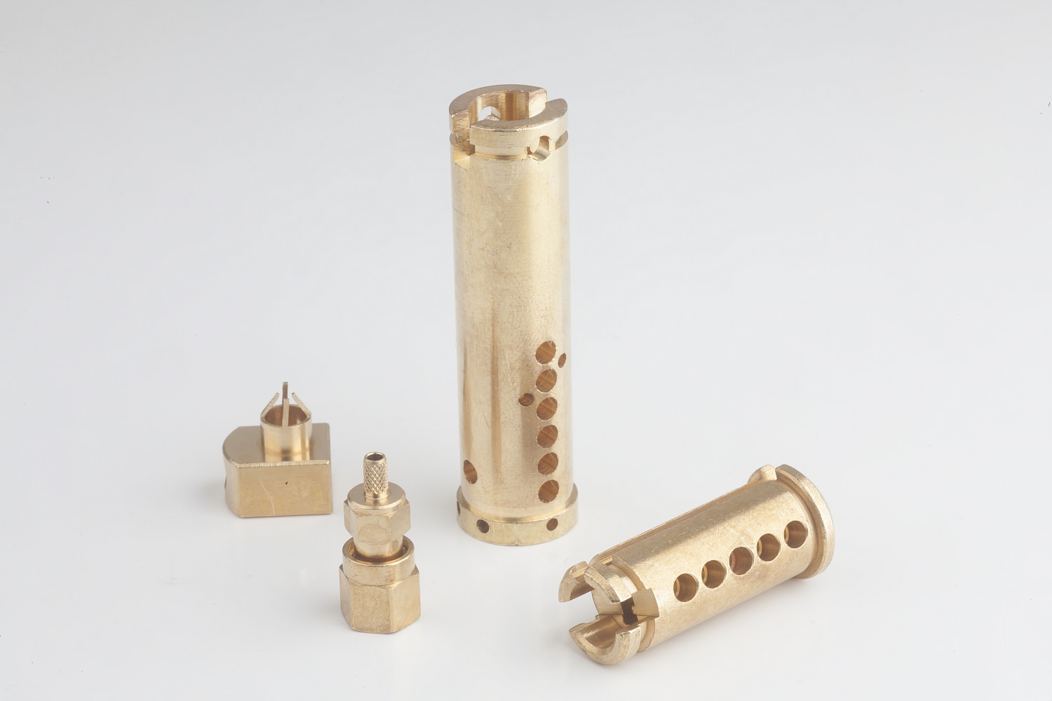

Das Verfahren MAFAC Vacuum Activated Purification (VAP) eignet sich besonders für tiefe, kapillare Strukturen und kritische Geometrien und sorgt für einen verbesserten Schmutzabtrag.
Das Verfahren Vacuum Activated Purification (VAP) eignet sich besonders für tiefe, kapillare Strukturen und kritische Geometrien und sorgt für einen verbesserten Schmutzabtrag© Mafac
Geeignet ist das Mafac Vacuum Activated Purification für nahezu alle Anwendungen besonders jedoch für die Medizintechnik, Pharmazie, Optik, Elektrotechnik und die Laserindustrie. Auch Reinigungsaufgaben an Werkstücken aus dem 3D-Druck können erfüllt werden.
