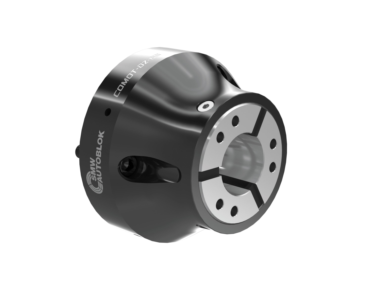

Spannzangenfutter für Stangenladermaschinen
Das Spannzangenfutter Comot-DZ wurde vorrangig für Stangenladermaschinen entwickelt. Dieses Futter zeichnet sich durch eine reduzierte Außengeometrie und ein minimiertes Gewicht aus, wodurch das Werkzeug für die Bearbeitung optimal gehandelt werden kann. Das Spannfutter ist mit einer Dichtlippe versehen, die das Eindringen von Spänen verhindert.

Spannzangenfutter ‘Comot-DZ’ in der Ausführung mit Spannkopf© SMW-Autoblok
