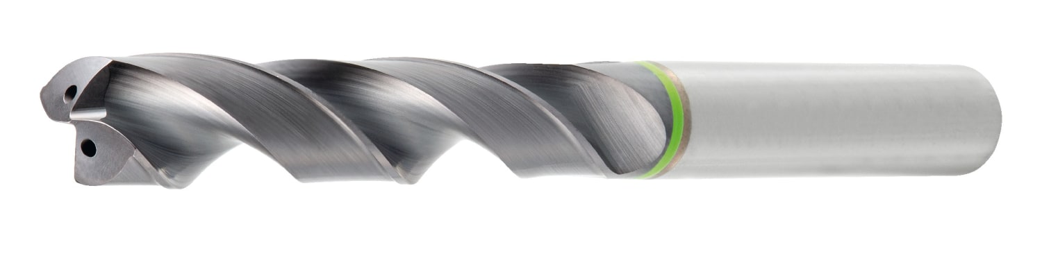

Ein bis zu 30 Prozent höheres Zeitspanvolumen sowie verdoppelte Standzeiten gegenüber vergleichbaren Garant- und Wettbewerbsprodukten stellt die Münchener Hoffmann Group mit ihrem neuen zweischneidigen Vollhartmetall-(VHM-)Bohrer Garant Master Steel in Aussicht und will damit eine neue Leistungsklasse in der Hochleistungszerspanung von Stahl eröffnen. Typisch für den Bohrer sind eine konvexe Schneidengeometrie (S-Schneide) und eine Spezialausspitzung.
19. Dezember 2024
Die Hoffmann Group sieht mit Garant Master Steel eine neue Leistungsklasse für Vollhartmetallbohrer in der Stahlzerspanung eröffnet. Das Werkzeug ist standardmäßig in den Ausführungen 4 × D mit und ohne Innenkühlung sowie 6 × D mit Innenkühlung verfügbar© Hoffmann Group
Der robuste Garant-Master-Steel-VHM-Bohrer verdankt seine besondere Leistungsstärke einer konvexen Schneidengeometrie mit optimierter Spezialausspitzung, die selbst bei erhöhten Vorschubwerten für eine bestmögliche Spanformung und sicheren Spanbruch sorgt, so der Hersteller. Die Hauptschneide wird zusätzlich durch eine weiterentwickelte Mikrogeometrie und einen Kegelmantelschliff stabilisiert. Dank einer optimierten Spannutgeometrie werden die Späne schnell und prozesssicher abtransportiert, versichert Hoffmann – das gelte sowohl für ein breites Spektrum unterschiedlicher Stahlwerkstoffe als auch für Guss. Unterstützt wird der Spanfluss durch eine ultraglatte TiAlN-Hochleistungsbeschichtung der neuesten Generation, die den Bohrer zusätzlich effektiv vor Prozesshitze schützt.
Der VHM-Bohrer Garant Master Steel ist universell für die Bearbeitung verschiedener Stahl- und Gusswerkstoffe verwendbar© Hoffmann Group
