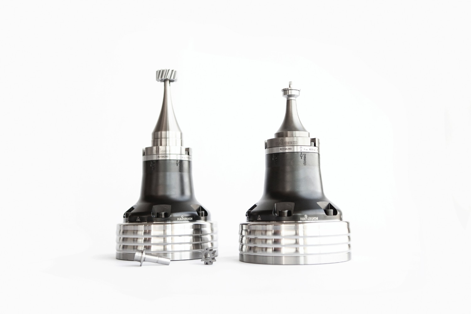

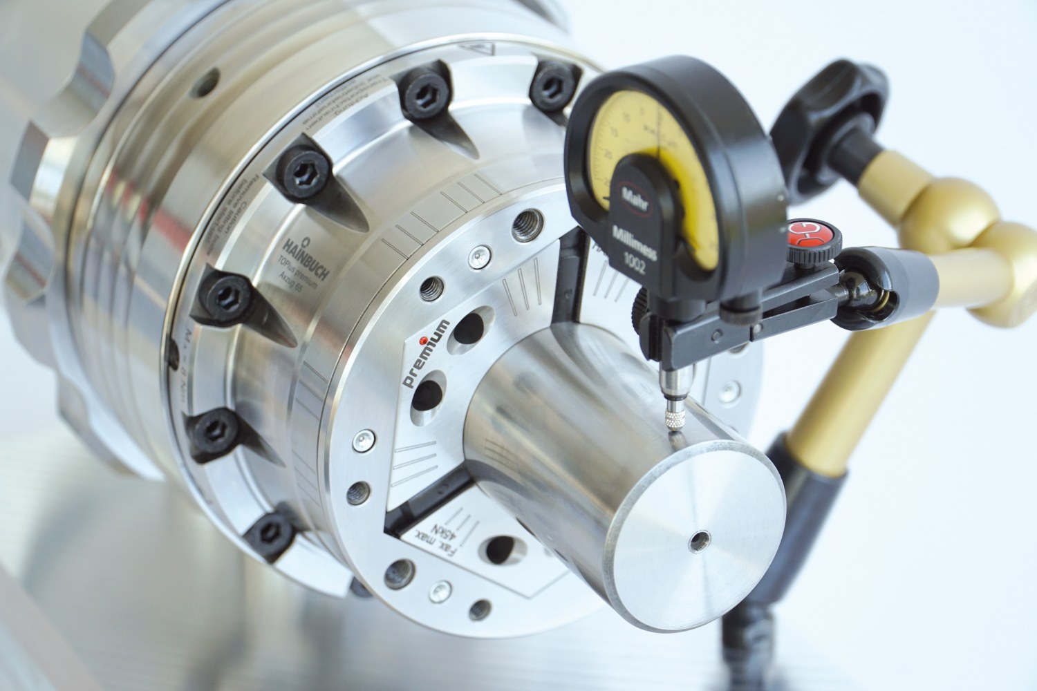

Zur hochgenauen Fertigung gehört neben präzisem Rundlauf oder der Vermeidung von Teilungsfehler beim Verzahnen auch die Wiederholgenauigkeit. Beste Dienste leistet hier das TOPlus premium Spannfutter von Hainbuch mit sechseckiger Spanngeometrie. Gepaart mit den dazugehörigen Spannköpfen und beim Spannen gegen den Anschlag liefert es eine Rundlaufgenauigkeit von ≤ 5 μm. Dies ist garantiert für jedes Produkt beim ersten Einsatz – und das als Standard direkt aus dem Lager. Aber es geht auch noch präziser: mit ausgerichtetem Futter und immer positionsgleichem Einzug des Spannkopfs lässt sich die Genauigkeit bei jeder einzelnen Werkstückspannung auf 1 μm Toleranz reduzieren.
Das TOPlus premium-Spannfutter ermöglicht hochpräzises Spannen mit Genauigkeiten von ≤5 μm ab Lager© Hainbuch
Auch für Spannsituationen per Innenspannung hat das Hainbuch Portfolio das passende Produkt parat. Der Maxxos-Spanndorn erreicht in Kundenprojekten Genauigkeiten von unter 2 µm in der Spannsituation.

Auch beim Schleifen kann das Hainbuch-System gute Dienste leisten. Durch die Arbeit mit einem Basis-Spannmittel und Adaptionen lässt sich jede benötigte Spannsituation schnell einrichten. Der Wechsel von Außen- auf Innenspannung oder der Einsatz eines Magnetmoduls sind so nur eine Sache von einigen wenigen Minuten.
Mit seiner geringen Störkontur reduziert der Microspanndorn das Risiko von Werkzeugkollisionen und deckt den Spannbereich von Durchmessern 5,6 bis 15,59 mm ab© Hainbuch
Eine Teilefamilie kann mit nur einem Dorn und verschiedenen Spannbüchsen schnell produziert werden. Bei leicht unterschiedlichen Innendurchmessern werden nur die Segmentspannbüchsen gewechselt, der Dorn verbleibt auf der Maschine. Ein flexibles Arbeiten, dass die Maschinenlaufzeit erhöht und Lagerhaltung vereinfacht.
Hainbuch Dorne decken nahezu jeden Spannbereich ab: Mit Spanndurchmessern von 5,6 mm als Mikrodorn bis 245 mm im Lagersortiment sind Spanndorne das Mittel der Wahl fürs Schleifen.
