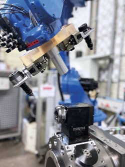

Automatisierter Adapter-Wechsel an einem geraden Werkzeughalter mit Sauter-SolidPro-Schnittstelle. Der Werkzeugwechsel kann nun erstmals automatisch erfolgen© Sauter

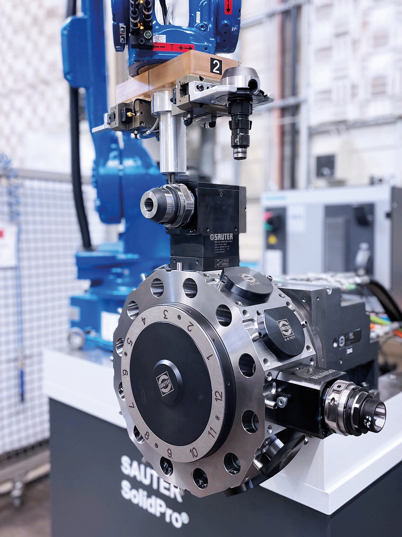

ATCs (Automatic Tool Changes) sind bei Fräsmaschinen längst etabliert. Für Drehmaschinen war das bislang nicht möglich, sodass lange Rüstzeiten und ein hoher personeller und finanzieller Aufwand immer noch Standard sind. Mit dem Sauter SolidPro sind solche automatisierten Werkzeugwechsel nun auch für Drehmaschinen möglich. Das neue Schnellwechselsystem stellt eine standardisierte Schnittstelle dar. Das Basismodell besteht dabei aus einem Werkzeughalter mit Spannzangen-System. Je nach Bedarf lässt sich dieses individuell zu einem Werkzeughalter mit Adaptern umrüsten.
Ein Roboter-Greifer setzt den Sauter-SolidPro-Adapter bei einem abgewinkelten Werkzeughalter auf Position ein© Sauter

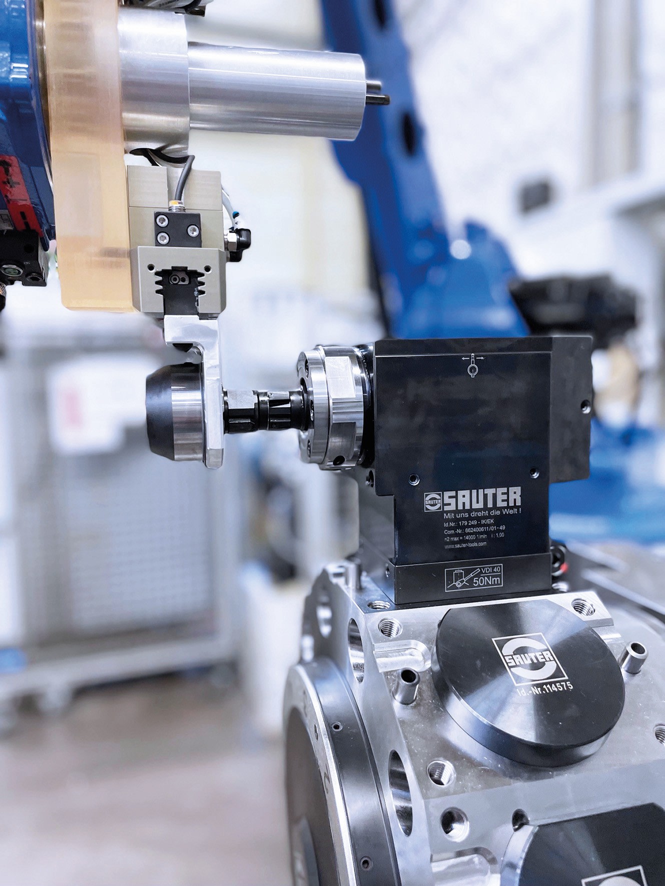

Erhältlich ist das neue Tooling für statische Werkzeuge in zwei, für angetriebene Werkzeuge in vier Varianten. Für die Bedienbarkeit durch einen Roboter verfügen die Adapter über HSK Greiferrillen. Für einen Werkzeugwechsel direkt am Revolver und um den Adapter mechanisch zu spannen oder zu lösen, muss lediglich der Betätigungsbolzen am Werkzeughalter um 90 Grad gedreht werden. So können voreingestellte Adapter direkt in der Maschine gewechselt werden, ohne den Werkzeughalter austauschen und neu einstellen zu müssen. Für Anwender bedeutet das größte Flexibilität und einen deutlichen Effizienz- und Kostenvorteil.
Zum Spannen oder Lösen der Sauter-SolidPro-Adapter wird ein Betätigungsbolzen um 90 Grad gedreht© Sauter
