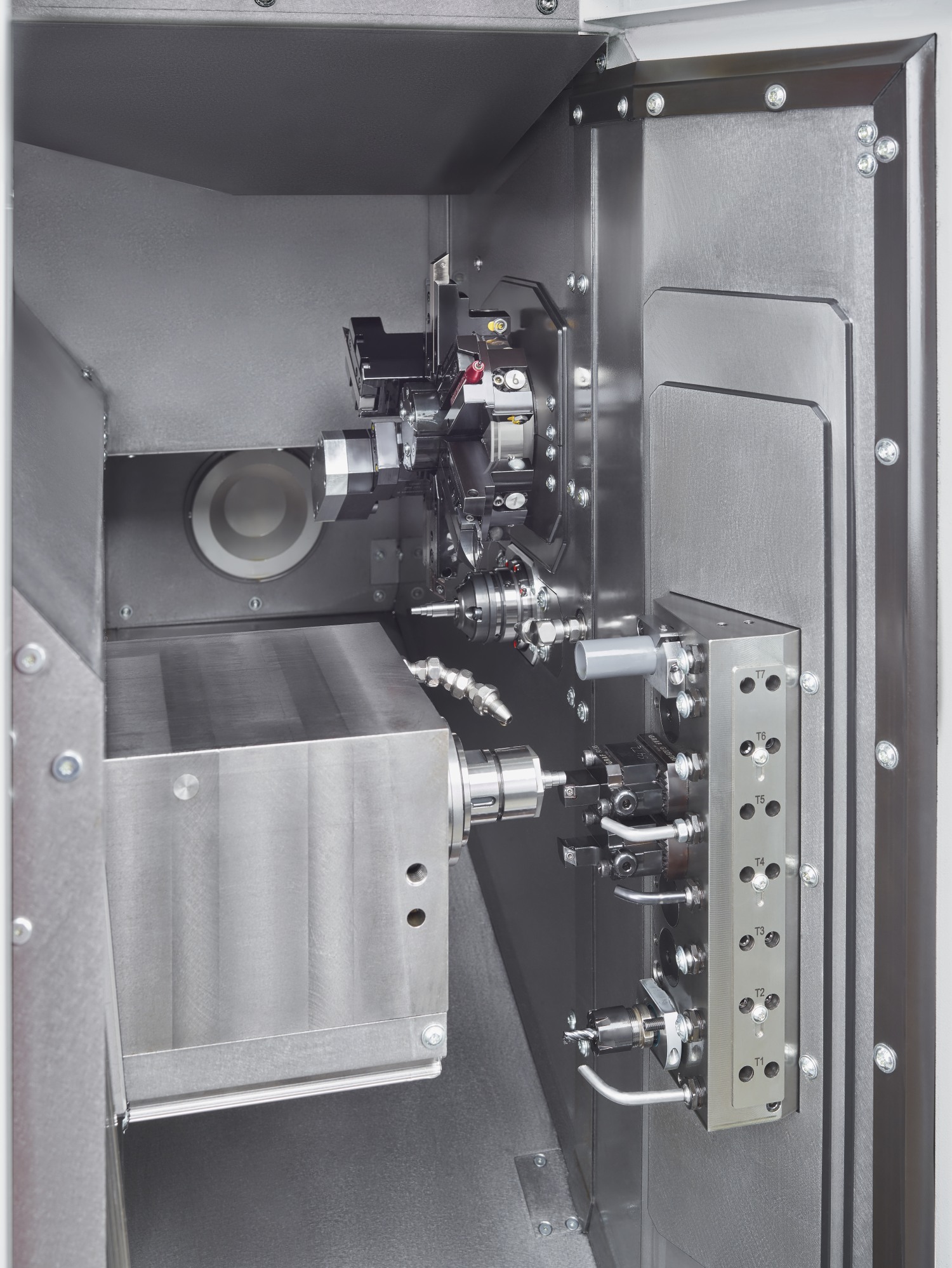

Blick in den Arbeitsraum der Einstiegsvariante ‘Traub TNL12 lean‘© Index
Die beiden flüssigkeitsgekühlten 4,4-kW-Motorspindeln erlauben Drehzahlen bis zu 12.000 min-1 und gewährleisten eine hohe Dynamik. Unterstützt wird diese Eigenschaft durch massearme Spannzylinder und eine in Carbon ausgeführte Führungsbuchse, die bei der Lean-Variante der TNL12 angetrieben und einstellbar, aber nicht programmierbar ist.
Der Werkzeugrevolver besitzt einen Servomotor und damit verbunden eine interpolierte Y-Achse, die zu kurzen Span-zu-Span-Zeiten von nur 0,3 s beiträgt. Die sechs Werkzeugstationen bieten Platz für Doppelhalter. Für die Innenbearbeitung (Z-Richtung) können sie auch mit abgewinkelten Werkzeughaltern bestückt werden – quasi als Ersatz für die fehlende Frontseiteneinheit. Als Option bietet Index eine in den Revolver einsetzbare Wirbeleinheit an, die sich mit einem ±30°-Schwenkwinkel fürs High-Speed-Wirbeln eignet – mit einer Wirbellänge von 75 mm. Der Werkzeugantrieb ist ohne Riemen und Zwischenwellen realisiert – mit nur einen Zahneingriff im Kronenrad, was zu geräuscharmem Betrieb und hoher Dynamik beiträgt.
Der Rückapparat umfasst sechs Werkzeugstationen, von denen vier angetrieben sind, und eine Ausspüleinheit für die fertigbearbeiteten Werkstücke. Diese können in einen Behälter abgeführt werden, für den die TNL12 lean vorbereitet ist. Optional lässt sich dieser durch einen Doppelbehälter oder einen Achtfach-Selektor ersetzen.

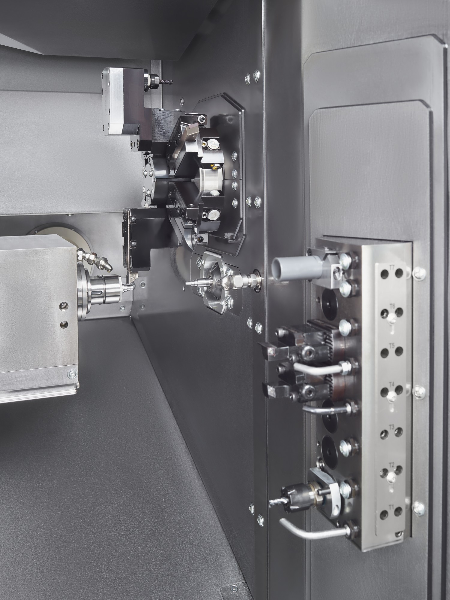

Den Kühlschmierstoff (KSS) fördert bei der TNL12 lean keine Hochdruck-, sondern eine Niederdruckpumpe mit 5 bar. Dadurch ist der Wärmeeintrag ins Schneidöl so gering, dass INDEX im Standard auf die Schneidölkühlung verzichtet. Vorgesehen ist ein 1,7-kW-starker Wasser/Luft-Spindelkühler, der jedoch optional einem Spindel- und Schneidölkühler Wasser/Luft oder Wasser/Wasser mit jeweils 3,3 kW weichen kann. Eine innere Kühlmittelzufuhr (IKZ) der Werkzeuge ist nicht vorgesehen, auch auf die äußere KSS-Zufuhr am oberen Revolver wird verzichtet. Der Schneidöltank fasst 280 Liter. Die Spänewanne ist mit Spänehaken und herausnehmbarer Innenwanne sowie einem Siebkorb mit 200 µm Gewebe ausgestattet.
