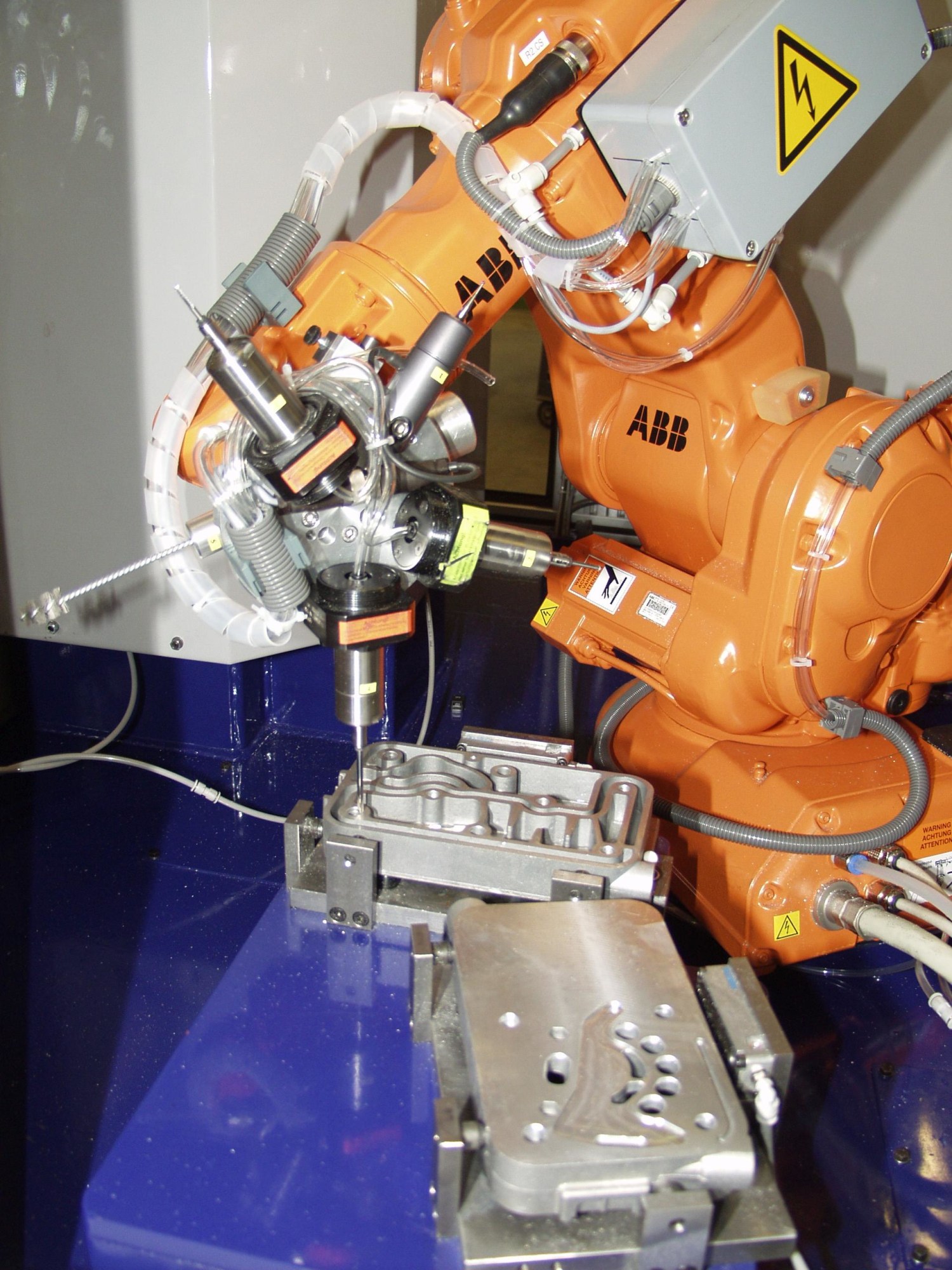

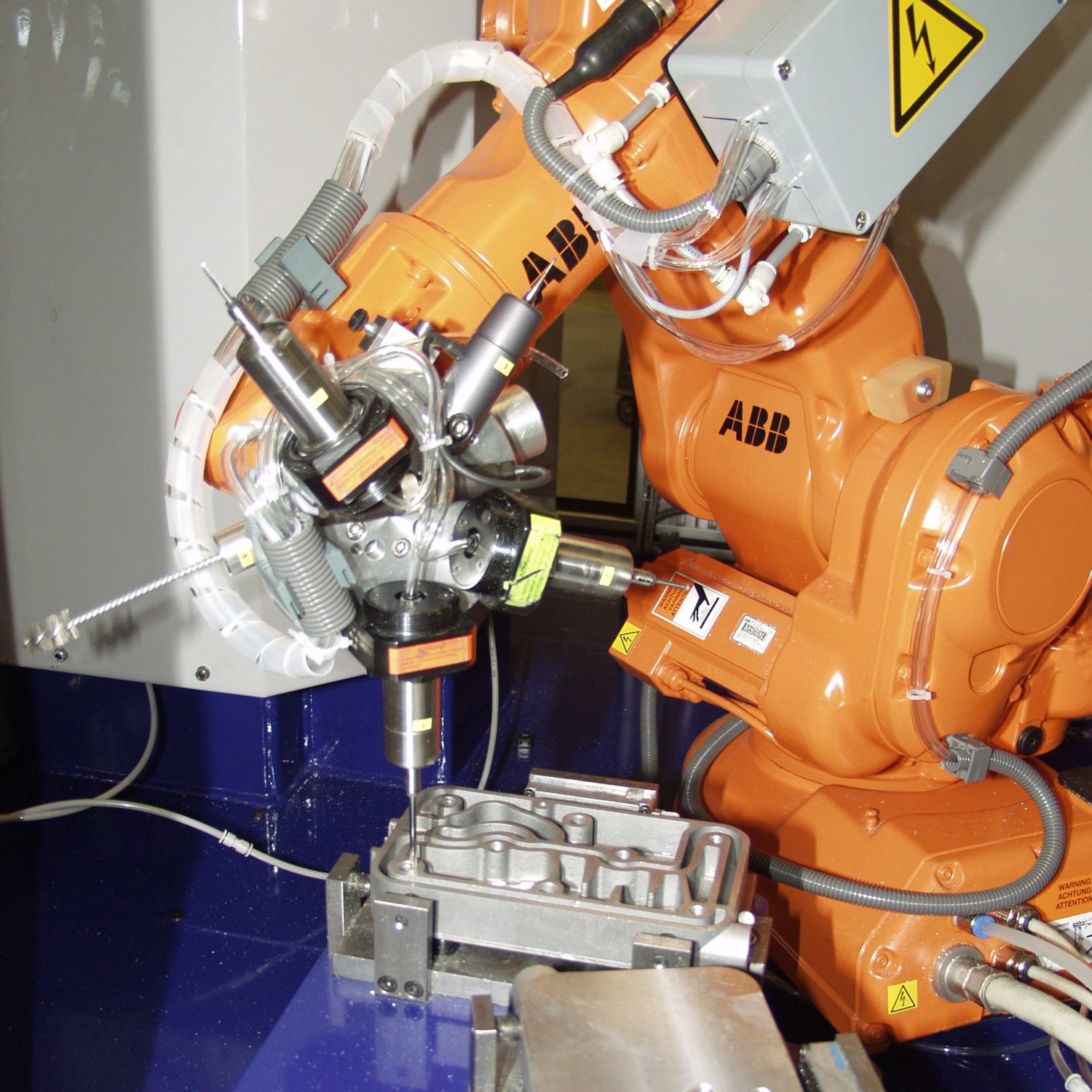

Heinz Berger Maschinenfabrik bietet eine Vielzahl an CNC-gesteuerten Roboterstationen für ein präzises und definiertes Entgraten. Ausgestattet mit rotierend angetriebenen Werkzeugen wie Fräs- und Schleifstiften, Schleiffächerscheiben oder Bürsten, stehen über 100 Modelle zur Verfügung für die Bearbeitung unterschiedlichster Werkstücke. Mittels integrierter 3D-Messtaster werden komplette Werkstücke oder einzelne Konturelemente zur Programmierung und Überprüfung der Werkstücklage im Prozess eingemessen. Entgraten, Schleifen und Polieren komplexer Geometrien Insbesondere die Herstellung von Werkstücken mit komplexen Geometrien erfordert den Einsatz durchdachter Entgrattechnik. So verlangt die Bearbeitung von Aluminium-Gussteilen wie etwa Zylinderköpfen ein sehr präzises, definiertes Entgraten, wenn die entgrateten Kanten 0,3 bis 0,5 mm breit sein sollen, um eine maximale Größe der Dichtfläche sicherzustellen. Für diese Aufgabe beispielsweise bietet das Unternehmen eine Roboter-Schleifstation für Zylinderköpfe an (siehe). Der Werkzeugrevolverkopf verfügt über drei pneumatisch angetriebene Frässpindeln, eine pneumatisch angetriebene Bürstspindel und einen 3D-Messtaster.
