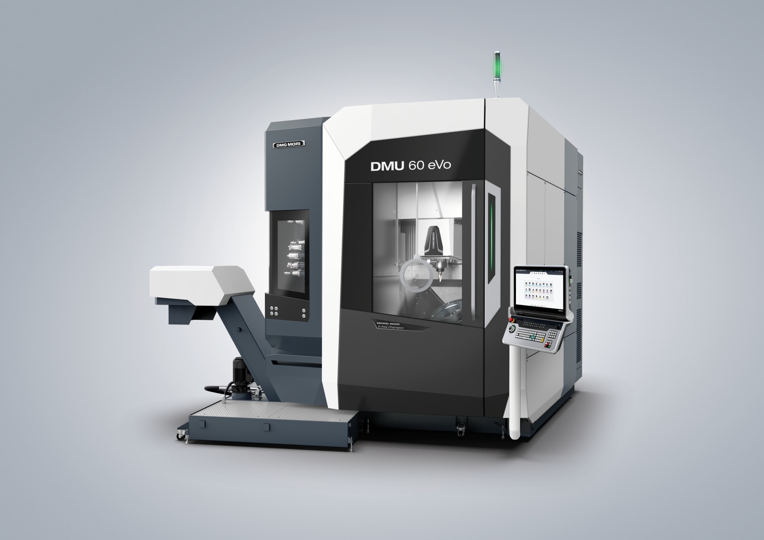

Die DMU 60 eVo 2. Generation bietet einen Arbeitsbereich von 750 × 550 × 550 mm und einen großen Schwenkbereich© DMG Mori
Mit der DMU 60 eVo 2. Generation setzt DMG Mori nach eigenen Angaben neue Maßstäbe in der 5-achsigen Universalbearbeitung und einen Meilenstein für Präzision und Produktivität. Auf Basis der einzigartigen Tisch-Kinematik wurde das bewährte Maschinenkonzept grundlegend weiterentwickelt, um den steigenden Anforderungen an Genauigkeit, Dynamik und Flexibilität bei der Fräs- und Fräsdrehbearbeitung gerecht zu werden. Deshalb bedient die DMU 60 eVo 2. Generation erfolgreich das Konzept der Machining Transformation (MX) von DMG Mori: Die Maschine integriert Fertigungsprozesse wie die Fräsdrehbearbeitung, das Verzahnungsfräsen mittels ‘gearSkiving‘-Technologiezyklus und das Schleifen. Diese Prozessintegration verwandelt die DMU 60 eVo 2. Generation in eine multifunktionale Bearbeitungslösung, die sich flexibel an verschiedenste Anforderungen und Branchen anpassen lässt und das volle Potenzial der zukunftsweisenden Bearbeitungstechnik ausschöpft. Intelligente Automationslösungen optimieren die Maschinenauslastung bei Bedarf rund um die Uhr. Moderne Steuerungsoptionen – eine ‘Sinumerik One‘ und eine ‘Heidenhain TNC 7‘ – auf ‘Celos X‘ ebnen den Weg zur Digitalen Transformation (DX).
Flexibilität und Präzision auf Spitzenniveau
Die DMU 60 eVo 2. Generation ist in zahlreichen Branchen flexibel einsetzbar und erfüllt dabei höchste Anforderungen an Genauigkeiten im Mikrometerbereich (4 µm im Kreisformtest). Ob für kleine Toleranzen oder eine schnelle, hochproduktive Bearbeitung – die Zuverlässigkeit und Präzision der Maschine werden jedem industriellen Anspruch gerecht, so DMG Mori. Mit einem erweiterten Arbeitsraum und einem um 100 kg erhöhten Tischbeladungslimit (bis zu 500 kg) leistet die DMU 60 eVo 2. Generation in unterschiedlichsten Anwendungsbereichen einen großen Beitrag zu einer zukunftssicheren Fertigung.
Mit einer Genauigkeit im Mikrometerbereich ist die DMU 60 eVo 2. Generation laut Hersteller ein Meilenstein in der hochpräzisen und flexiblen 5-Achs-Universalbearbeitung© DMG Mori
Ein stabiles und temperiertes Maschinenbett aus Hybrid-Mineralguss und die Gantry-Bauweise verleihen der neuen DMU-eVo-Generation ihre außergewöhnliche Steifigkeit als Basis für die hochpräzise Bearbeitung. Die thermosymmetrische Konstruktion und ein umfassendes Kühlkonzept halten kritische Komponenten konstant temperiert, einschließlich der Führungswagen, des Y-Schlittens, des Spindelstocks und der B-Achse. Dies garantiert eine sehr hohe Positioniergenauigkeit und thermische Stabilität. Die DMU 60 eVo 2. Generation ist zudem als ‘µPrecision‘-Variante erhältlich, wodurch sie auch anspruchsvollste Präzisionsbauteile hochgenau bearbeitet. Die vollständige Verkleidung des Arbeitsraums verhindert Kühlmittelkontakt und erhöht die Lebensdauer der Maschine, während direktangetriebene Kugelgewindetriebe und Linearmotoren eine hohe Dynamik sicherstellen und ebenfalls zur Präzision beitragen.
Leistungsstarkes Spindelportfolio und flexible Automation
Das Spindelportfolio der DMU 60 eVo 2. Generation reiht sich in die effizienz- und präzisionssteigernden Ausstattungsmerkmale ein. Es bietet Drehzahlen bis 40.000 min-1 und umfasst ‘speedMaster‘-Modelle in unterschiedlichen Leistungsklassen. Highspeed-Spindeln mit gekühltem Schaft realisieren beste Oberflächen – ebenfalls mit höchster Präzision, sodass das Universalbearbeitungszentrum auch Anwendungen in hochanspruchsvollsten Branchen wettbewerbsfähig erfüllt.
Die Wettbewerbsfähigkeit der DMU 60 eVo 2. Generation erhöht sich zudem durch die Kompatibilität mit sämtlichen DMG-Mori-Automationslösungen, beispielsweise dem Werkstückhandling ‘WH Cell‘, dem ‘Robo2Go Milling‘ oder dem ‘PH Cell‘-Palettenhandling. Das platzsparende Maschinenlayout (der Footprint wurde um 20 Prozent verkleinert) erlaubt eine optimale Integration in die Produktion. Das dennoch große Werkzeugmagazin mit bis zu 300 Plätzen macht die DMU 60 eVo 2. Generation zu einer idealen Lösung für die hochdynamische und präzise 5-Achs-Simultanbearbeitung in einer automatisierten Fertigung. Durch einen innovativen Werkzeugshutter konnte die Span-zu-Span-Zeit um eine Sekunde auf lediglich 4,5 Sekunden reduziert werden, was die Effizienz der Maschine noch einmal steigert.
Großer Arbeitsraum, perfekte Ergonomie und hoher Bedienkomfort
Die DMU 60 eVo2. Generation ist durch die ergonomische, gerade Arbeitsraumtür sowohl in der manuellen Bedienung als auch bei der Kranbeladung leicht zugänglich. Im Vergleich zum Vorgänger ist der Arbeitsraum mit 750 × 550 × 550 mm um 40 Prozent größer, was ein breites Bauteilspektrum zulässt. Ein großer Schwenkbereich und eine optimale Späneabfuhr mit steilen Schrägen sowie einem um 20 Prozent breiteren Förderer sorgen für eine prozesssichere Fertigung mit perfektem Spänefall. Zudem sind alle wartungsrelevanten Komponenten anwenderfreundlich und ohne Leiter erreichbar.
