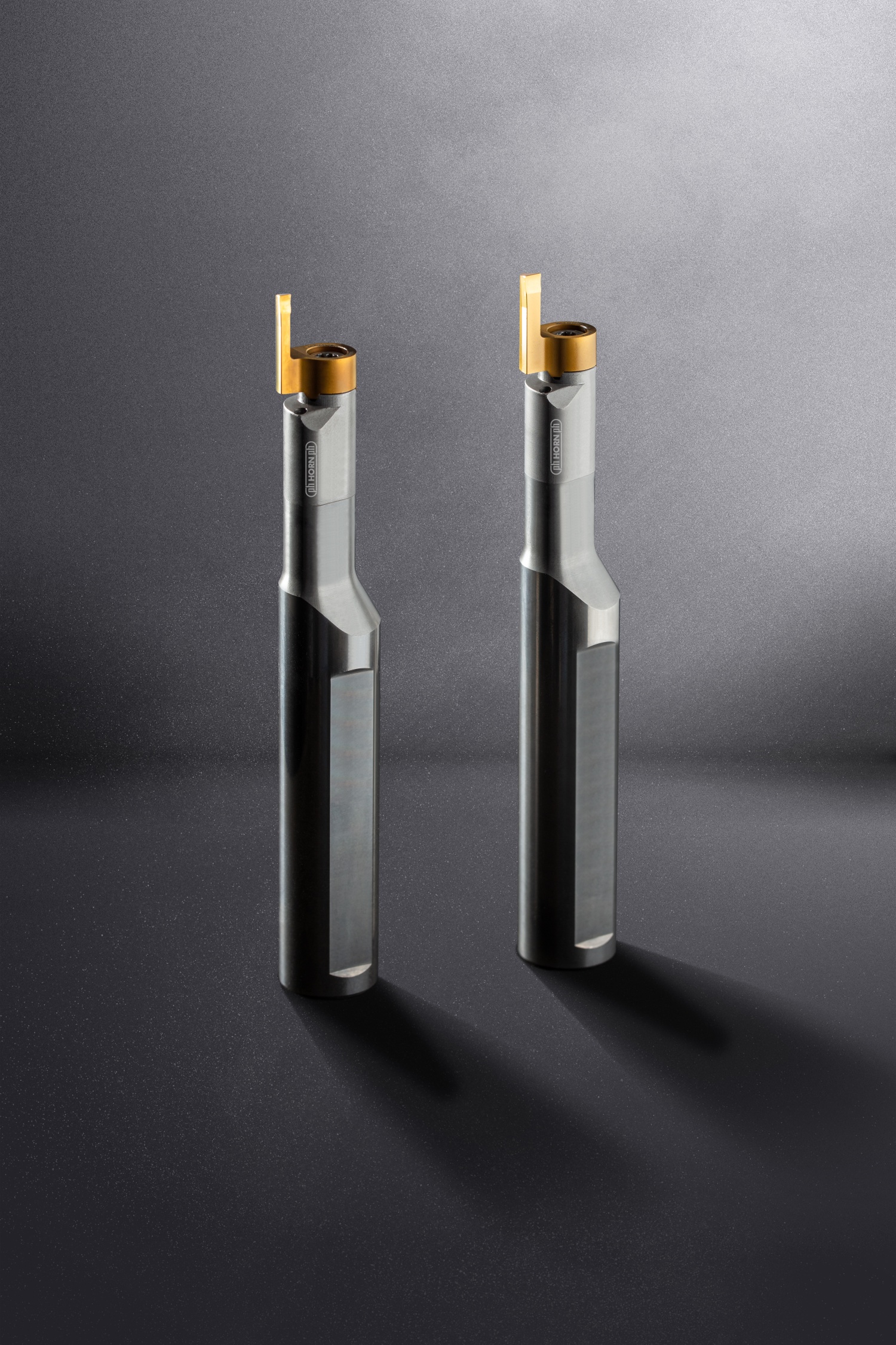

Der Tübinger Präzisionswerkzeug- und Hartmetallspezialist Horn erweitert die ohnehin große Vielfalt seiner Stechwerkzeug-Typfamilie Mini 114 nochmals, und zwar mit einer Variante, die prozesssicheres Axialeinstechen mit einer Stechtiefe bis 10 mm ermöglicht. Anwender benötigen für den Gebrauch keinen speziellen Klemmhalter, weil die Schneidplatte mit dem bestehenden Axialklemmhaltersystem kompatibel ist.

Die neue Variante des Systems Typ Mini 114 der Paul Horn GmbH ermöglicht Axialstechen mit einer Stechtiefe bis 10 mm© Horn/Sauermann
Axialstechen mit einer Stechtiefe bis 10 mm ermöglicht die neue Variante des Systems Typ Mini 114 der Paul Horn GmbH. Der Tübinger Werkzeughersteller erweitert damit die große Vielfalt dieser Typenfamilie. Die Stechplatte eignet sich zum Axial-Stechdrehen sowie zum Kopierdrehen von axialen Nuten. Der Anwender benötigt für den Gebrauch keinen speziellen Klemmhalter, weil die Schneidplatte mit dem bestehenden Axialklemmhaltersystem kompatibel ist. Im Standard bietet Horn die Stechwerkzeuge in drei verschiedenen Varianten in der Sorte EG55 an. Die Schneidplatten sind mit einer Schneidbreite von 2, 2,5 und 3 mm lagerhaltig verfügbar. Der minimale Durchmesser zum Stechen liegt bei 14 mm, der maximale Stechdurchmesser je nach Variante bei 34 bis 36 mm.
Im Standard bietet Horn die Axialstechwerkzeuge in drei verschiedenen Varianten in der Sorte EG55 an© Horn/Sauermann
