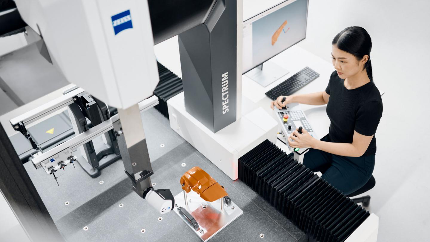

Zeiss Spectrum ist in vier Größen erhältlich und bietet maximale Flexibilität für die Messung einer großen Bandbreite von Teilen und Geometrien© Zeiss
Zeiss Spectrum kombiniert sowohl taktile als auch optische Scanning-Fähigkeiten, mit dem ‘Vast XXT TL3 compact design’, der das verfügbare Messvolumen erhöht, und dem innovativen ‘LineScan One’ Laserscanner für optische Hochgeschwindigkeitsmessungen. Durch die nahtlose Integration dieser Technologien ermöglicht Zeiss Spectrum Unternehmen die Durchführung umfassender Inspektionen mit einem einzigen Gerät und sorgt so für mehr Produktivität und Präzision. Zeiss Spectrum verity‘ bietet eine noch höhere Flexibilität durch den Sensor ‘Vast XT gold’, welcher aktives Scanning ermöglicht.
