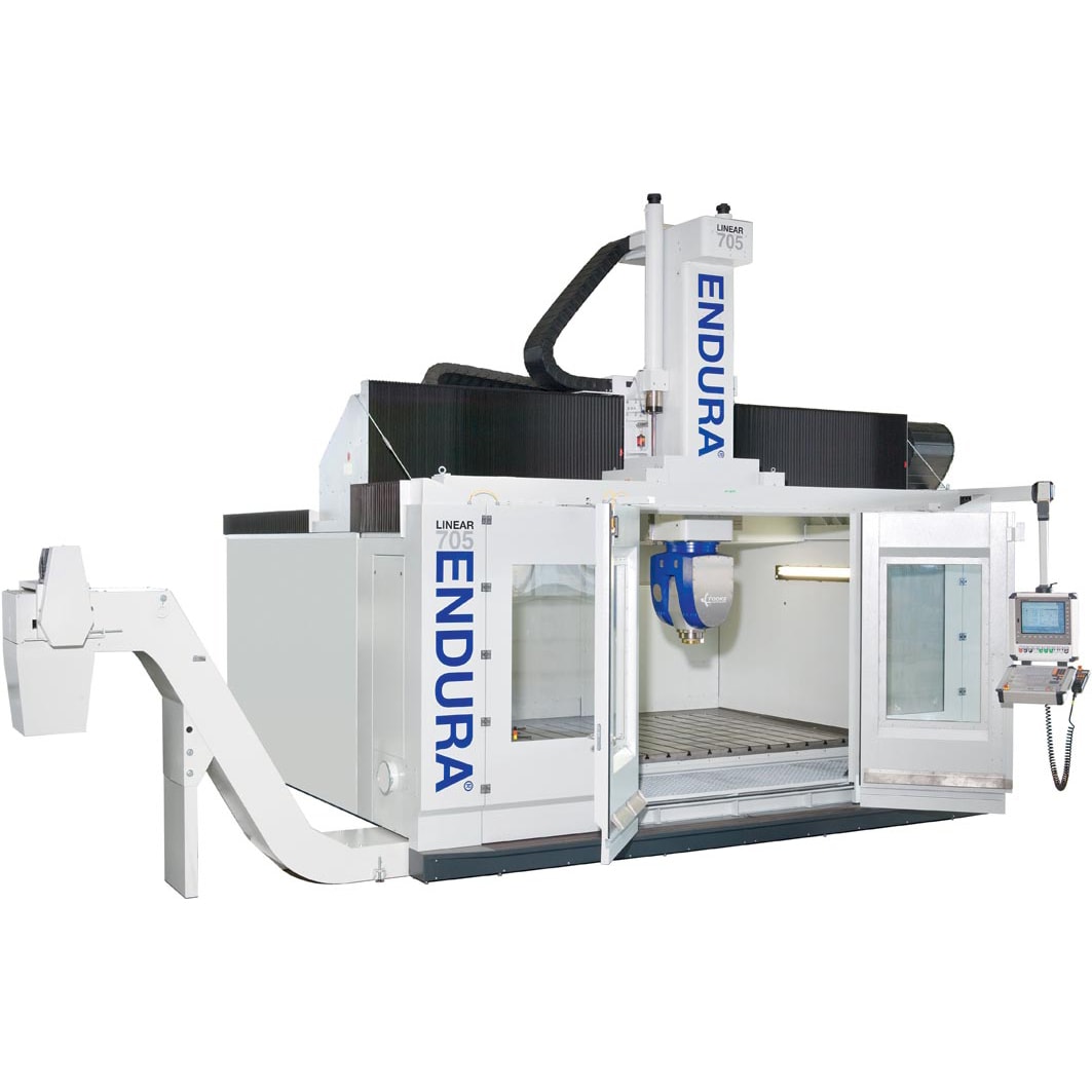

Neben großen Portalfräsmaschinen hat Fooke, Borken, seit einigen Jahren auch die kompakten Portalfräsmaschinen Endura 700 Linear im Programm. Die Maschinen dieser Baureihe zeichnen sich aus durch ein ausgewogenes Verhältnis von eingesetzter Masse und Steifigkeit der Maschinenstrukturkomponenten sowie eine hervorragende Qualität der Bewegungsführung. Das Ergebnis: hohe Produktivität bei hoher Bearbeitungsqualität. In der Vergangenheit wurden die 5-Achs-Maschinen, die mit Linearmotoren in allen Linearachsen und vielfach mit Torquemotoren in den Rundachsen ausgestattet sind, meist mit Verfahrwegen von 2200 x 3500 x 1200 mm (X/Y/Z) gebaut. Dabei waren nur Hochfrequenz-Frässpindeln mit Werkzeugaufnahme HSK63A verfügbar. Inzwischen haben die Borkener die Baureihe Endura 700Linear erweitert. Heute kann der Anwender zwischen den beiden Z-Achs-Verfahrwegen 1200 und 1500 mm wählen. Wählen kann er auch einen 2-Achs-Gabelkopf mit Hochfrequenz-Frässpindel, die über eine Werkzeugaufnahme HSK100A und 70 kW Anschlussleistung verfügt. In dieser Ausführung stehen dem Anwender ein Drehmoment von 167 Nm und eine Drehzahl von 15 000 min -1 im Dauerbetrieb (S1) zur Verfügung. Die Baureihe gestattet den Aufbau auf einem soliden Industrieboden.
