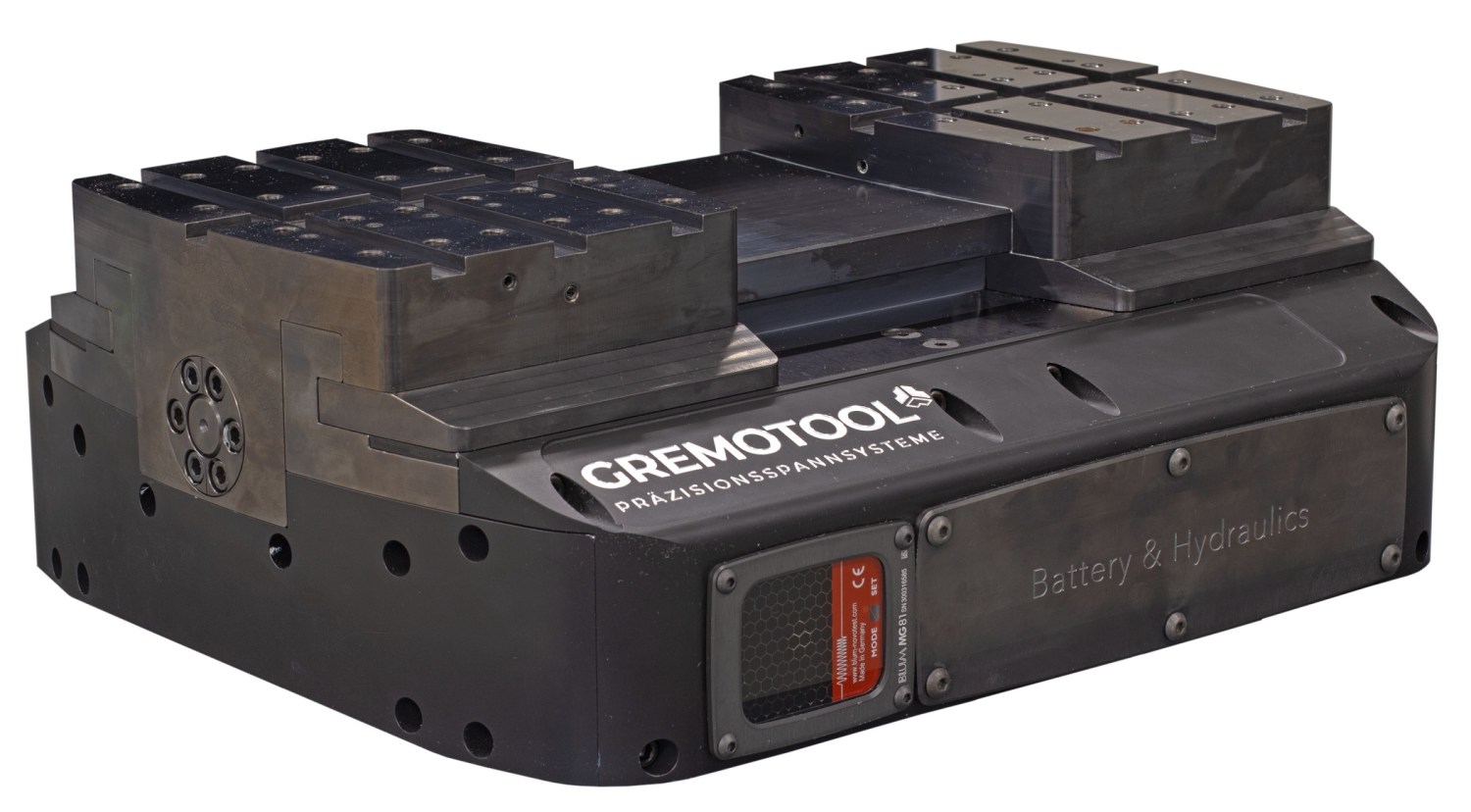

Der ‘MG81’ integriert in einen Zentrumsspanner der Firma Gremotool mit vier Sensoren. Zwei Sensoren erfassen den hydraulischen Spanndruck, zwei weitere die genaue Position der Spannbacken. Der MG81 bietet dabei multiple Anschlussmöglichkeiten auch von kundeneigenen und spezifischen Sensoren© Blum-Novotest
Auch zur Überwachung des Spanndrucks wird das System eingesetzt. Entsprechende Sensoren können so erfassen, ob ein Werkstück sicher und mit konstanter Kraft gespannt wird. Ein weiteres Beispiel ist die automatische Vorpositionierung der Spannbacken entsprechend der aktuell zu bearbeitenden Werkstückgröße: Sollen Werkstücke mit unterschiedlichen Dimensionen automatisiert der Spannvorrichtung zugeführt werden, erfolgt dies mit Unterstützung durch integrierte Wegmesssensoren. Dies ermöglicht eine prozesssichere und effiziente Teilezuführung für kürzeste Zykluszeiten.

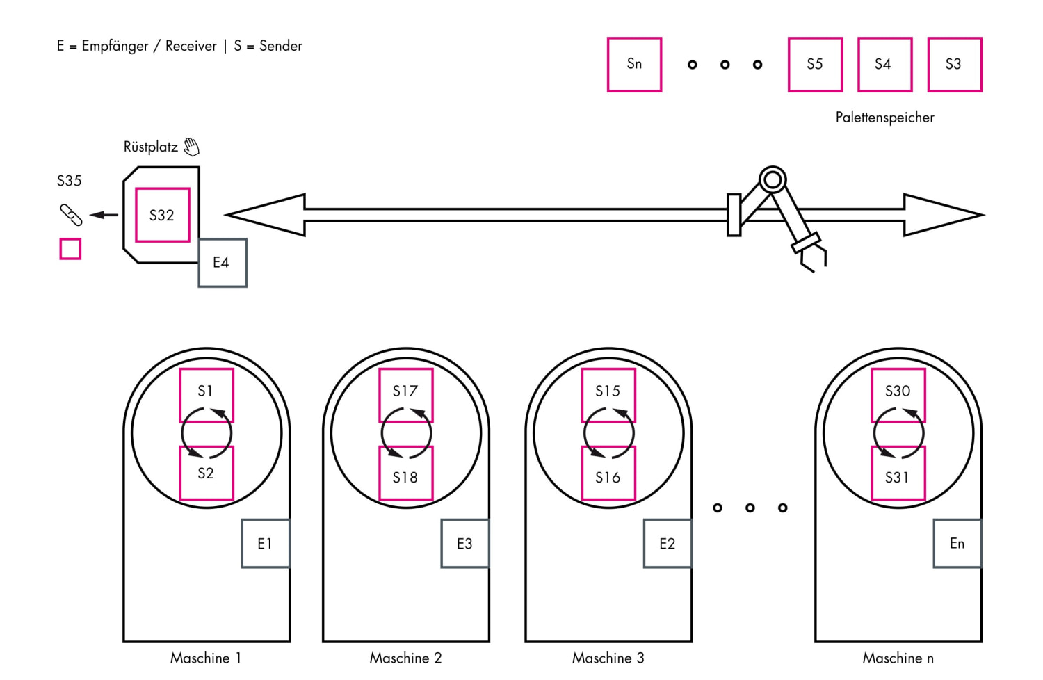

Blum bietet je nach Anwendung drei Arten der Kommunikation: Der Kunde kann entweder eine Einzelabfrage initialisieren oder mit einstellbaren, niedrigen Abfragefrequenzen im Dauerbetrieb die Daten der Sensoren abfragen. Für die schnelle Übertragung von großen Datenmengen steht als dritte Option der für die Blum-Analogmessung entwickelte ‚DIGILOG-Modus‘ zur Verfügung. Mit diesem können 1000 Werte pro Sekunde übertragen werden, die z. B. eine Steuerung von Verfahr-Bewegungen erlauben. Wie alle funkbasierten Messsysteme von Blum arbeitet auch der MG81 mit der bewährten BRC-Funktechnologie. Ist also bereits ein Funk-Werkzeug- oder Werkstückmesssystem von Blum installiert, muss kein weiterer Funkempfänger inklusive dazugehöriger Elektronik in die Maschine integriert werden. Zudem werden im Serienbetrieb oftmals mehrere Paletten mit einen MG81 ausgestattet — mit dem Funkempfänger RC66 kein Problem, da er bis zu 16 MG81 sequenziell ansteuern kann.
Linienbetrieb mit mehreren Maschinen und einer Vielzahl an Paletten mit integriertem MG81. Die Paletten wandern von Maschine zu Maschine. Das jeweils eingesetzte MG-System (Sn) wird über ein Leitsystem identifiziert und die Kommunikation hergestellt© Blum-Novotest
„Besonders interessant wird das Thema, wenn das Mehrzweckmessgerät im Linienbetrieb oder bei chaotischer Zuweisung mit mehreren Maschinen und einer Vielzahl an Paletten eingesetzt wird. In diesem Fall befindet sich in jeder Maschine ein Empfänger RC66 und jeweils ein MG81 pro Palette. Wandert nun die Palette von Maschine zu Maschine, kann das jeweils eingesetzte MG-System über die aktuell eingewechselte Palette identifiziert und automatisch eine Kommunikation hergestellt werden. In Kombination mit Werkzeug- und Werkstückvermessungssystemen haben die Anwender damit den automatisierten Zerspanungsprozess vollumfänglich unter Kontrolle“, ergänzt Winfried Weiland.
