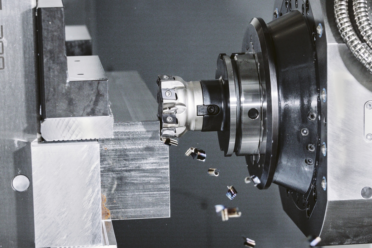

Die großen und stabilen, im Träger integrierten Anlageflächen für die Wendeschneidplatten bringen beim MaxiMill – Tangent von Ceratizit zusätzliche Stabilität und Zuverlässigkeit. Im Vergleich zu radialen Systemen finden dem Hersteller zufolge deutlich mehr Platten auf dem Fräskörper Platz für eine maximale Schneidkantendichte und hohe Effizienz© Ceratizit
Ein hervorzuhebendes Merkmal des tangentialen Fräsers MaxiMill – Tangent besteht dem Hersteller Ceratizit zufolge darin, dass er eine stabile und gleichzeitig weichschneidende Bearbeitung ermöglicht. Großen Wert haben die Entwickler laut eigenem Bekunden auf einen gleichmäßigen Fasenverlauf über die gesamte Schneidkantenlänge der präzisionsgeschliffenen Wendeschneidplatten (WSP) gelegt. Mit einer breiten Produktpalette an Trägern sowie WSP mit vier nutzbaren Schneidkanten in den Größen –09 und –13 bietet der Werkzeughersteller eine vielseitige Auswahl für unterschiedliche Anwendungen.

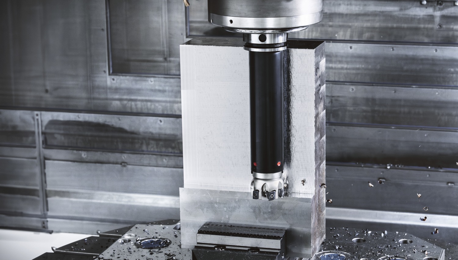

Der tangentiale Wendeschneidplatten-Fräser zeigt besonders beim Bearbeiten von Stahl- und Gussbauteilen bei großer Auskragung seine ‘Nehmerqualitäten‘© Ceratizit

Wie sich der MaxiMill – Tangent im Vergleich zu einem herkömmlichen Eck- und Planfrässystem ‘schlägt‘, das hat sich bei einer GGG-50-Bearbeitung gezeigt, so der Hersteller. Bei einem Trägerdurchmesser von 63 mm, sechs Schneiden im Eingriff, mit einer Zustelltiefe von 2 mm und einer Einsatzbreite von 35 mm habe ein vergleichbares Wettbewerbswerkzeug keine Chance gehabt. Letzteres schaffte 12 Bauteile, wogegen der MaxiMill – Tangent 27 Teile fertigen konnte.

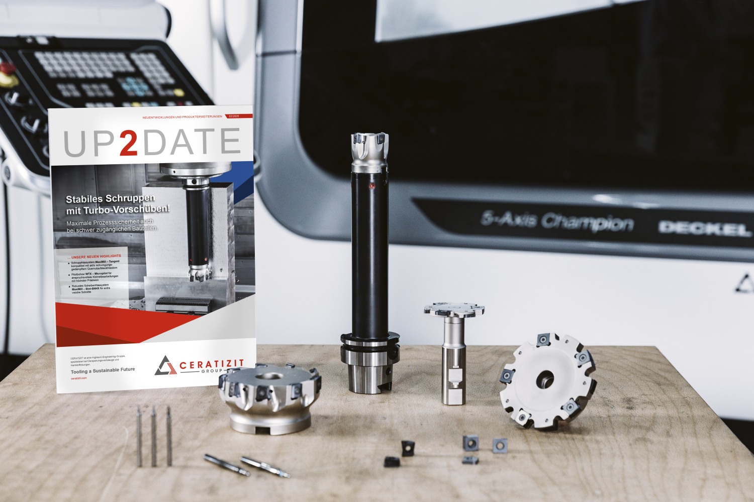

Den MaxiMill – Tangent versteht Hersteller Ceratizit als das Highlight-Werkzeug in seinem neuen Up2Date-Katalog, der seit dem 17. Februar erhältlich ist© Ceratizit
