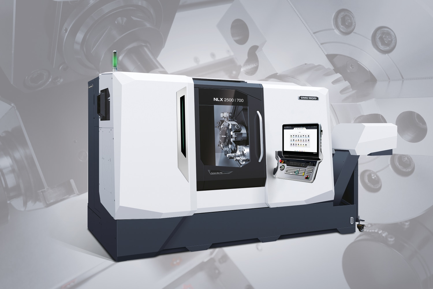

Zur AMB präsentiert DMG Mori mit der ‘NLX 2500|700 2. Generation‘ ein Nachfolgemodell des erfolgreichen Drehzentrums. Die Weltpremiere umfasst tiefgreifende Optimierungen in Maschinenstruktur, Steuerung und verschiedenen Funktionalitäten. Der Innovationsführer hat die Anforderungen der heutigen Märkte berücksichtigt und das neue Modell in das Machining Transformation (MX) Konzept eingebettet. Prozessintegration, Automation, Digitale Transformation (DX) und Green Transformation (GX) sind die wesentlichen Säulen dieses Konzepts, mit dem DMG Mori die Zukunft der Fertigung gestaltet.
Die NLX 2500|700 2. Generation bietet Anwendern mit unterschiedlichen Anforderungen ein Maximum an Flexibilität und Zuverlässigkeit beim Universaldrehen – nun auch mit Siemens-Steuerung. Neben Celos X auf Mapps steht auch Celos X auf einer Sinumerik One zur Verfügung. Kerneigenschaften der leistungsstarken NLX-Baureihe – ihre Stabilität und die damit verbundene Präzision – wurden noch weiter verbessert. Ziel ist es, die Durchlaufzeiten zu reduzieren und die Bearbeitungsqualität zu erhöhen. Mit diesen Maßnahmen und der Adaption von drehmomentstarken ‘turnMaster‘-Spindeln links und rechts wird die NLX 2500|700 2. Generation weiterhin Maßstäbe in der produktiven Schwerzerspanung von anspruchsvollen Werkstücken setzen.
Mit einem maximalen Drehdurchmesser von ø 366 mm und einer Drehlänge von bis zu 705 mm bietet die NLX 2500|700 2. Generation Kapazität für ein sehr breites Spektrum an Werkstücken. Die maximale Stangenkapazität wurde auf ø 105 mm an beiden Spindeln erhöht, gegenüber ø 80 mm bei der vorherigen Generation. Die Verfahrwege betragen 260 mm in der X-Achse und 795 mm in der Z-Achse. Ein Verfahrweg von 120 mm (±60 mm) in der Y-Achse außermittiges Fräsen, Bohren und weitere Prozessschritte mit angetriebenen Werkzeugen bietet höchste Flexibilität.

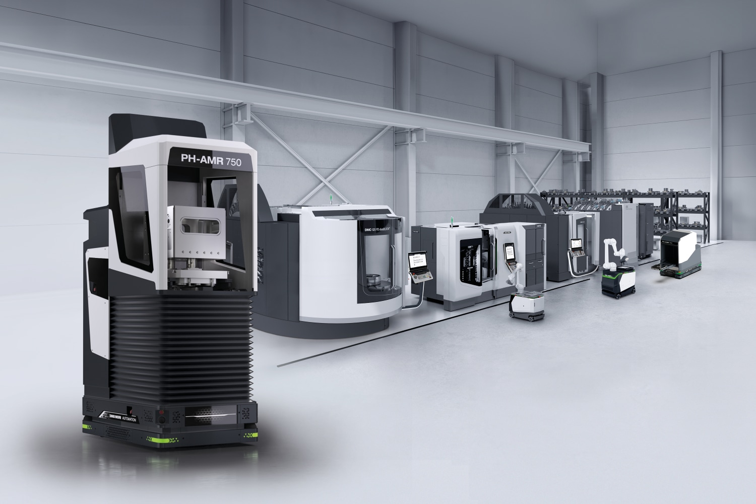

Als fahrerlose Transportsysteme für das automatisierte Palettenhandling sind die ‘PH-AMR‘-Modelle von DMG Mori ein zentraler Baustein in der Machining Transformation (MX). Bei einer freien Layoutgestaltung bewegen sich die ‘Autonomous Mobile Robots‘ kollaborativ mit den Menschen selbstständig auf dem Shopfloor. Ihre Aufgabe besteht darin, den Weg zwischen Palettenspeicher und Maschine zu überbrücken. Die Be- und Entladung der Maschinen erfolgt ebenfalls autonom.
Nach dem Erfolg des ‘PH-AMR 5000‘ erweitert DMG Mori sein Angebot in diesem Bereich um den neuen ‘PH-AMR 750‘. Die kleinere Version des selbstfahrenden Palettenhandlings wurde im Rahmen eines Kundenprojekts entwickelt und navigiert mit Hilfe einer Laserabtastung ebenso zuverlässig und sicher durch die Fertigung wie das große Schwestermodell. Für eine einfache Planung und Steuerung der Fertigung wird das PH-AMR 750 in den Cell Controller ‘LPS IV‘ eingebunden. Der PH-AMR 750 lässt mit 750 kg beladen und ist für 630 × 630 mm bzw. ø 800 × 630 mm große Paletten konzipiert. Die maximale Bauteilgröße beträgt 800 × 800 mm. Herkömmliche Maschinenpaletten transportiert der PH-AMR 750 ebenso wie Nullpunktspannsysteme. Dank einer vertikalen Achse verfügt das mobile Palettenhandling über zwei Etagen, so dass doppelte Fahrwege entfallen. Seine Hubhöhe liegt bei 1300 mm. Für schwerere Bauteile ist der PH-AMR 1500 geeignet. Er transportiert bis zu 1500 kg bei einer Hubhöhe von 2010 mm. Das größere Modell benötigt 5,2 m2 Platz.
