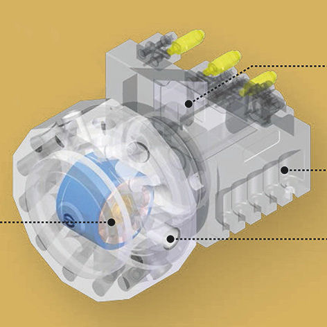

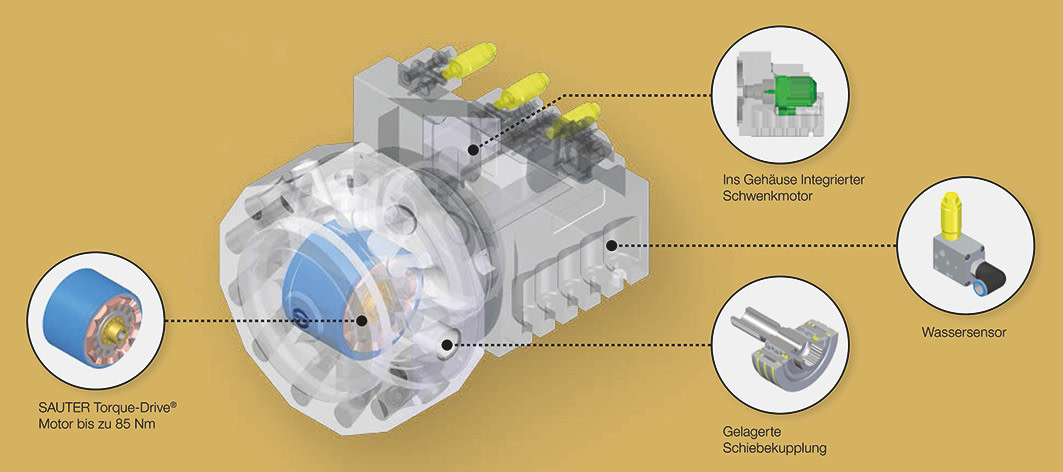

Typische Fräsbearbeitungen auf Drehmaschinen, die ein hohes Drehmoment benötigen, erforderten bislang angetriebene Werkzeuge mit einer Getriebeuntersetzung. Dabei reduzierte sich jedoch die Drehzahl entsprechend, und so waren keine optimalen Schnittgeschwindigkeiten mehr zu erzielen. Sauter will mit dem neuen Torque Drive – einem Werkzeugrevolver aus der Familie der Direct-Drive-Technologie – neue Maßstäbe setzen. 85 Nm Drehmoment bei einer Einschaltdauer von 10 Prozent stehen zur Verfügung. Herzstück ist der eigenentwickelte und in die Werkzeugscheibe integrierte Werkzeugantriebsmotor, der exakt auf die Bedürfnisse beim Fräsen ausgelegt wurde. Eigens dafür entwickelte Schwerzerspanungswerkzeuge mit einem speziellen Kupplungsprofil sorgen für Prozesssicherheit. Der Anwender kann vorhandene VDI-Werkzeuge bis zu einem Drehmoment von 63 Nm weiter verwenden. Bei der neuen Generation ist die Kupplung an die neuen Bedürfnisse und Drehmomente angepasst, gelagert und stabiler ausgelegt. Ein weiteres Plus an Prozesssicherheit bietet der integrierte Wassersensor, der meldet, ob sich Kühlmittel in der Werkzeugscheibe befindet. Dank der Verlagerung des Schwenkmotors in das Innere des Revolvergehäuses verkürzt sich der Revolver um 300 mm.
