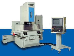

Koordinatenschleifmaschine 3GEN
Als Alleinvertreter von Mitsui Seiki in Deutschland bietet Lerinc, Heiligenhaus, die Koordinatenschleifmaschine 3GEN des japanischen Herstellers an. Für die Hochpräzisionsbearbeitung ausgelegt, sorgt der Linearantrieb der Maschine in der Z-Achse für Oszillationen von 400 Zyklen/min und trägt so zu reduzierten Laufzeiten bei. In der Z-Achse erreicht die 3GEN eine Oberflächengüte von ± 0,002 mm, in allen Achsen ist sie mit einer Sub-Micron-Positioniergenauigkeit ausgestattet.
Das Tischmaß der Maschine beläuft sich auf 700 x 300 mm, die Verfahrwege betragen in X-, Y- und Z-Richtung 900/300/100 mm. Die Umlaufgeschwindigkeit der Spindel (X/Y-Achse) erreicht maximal 500 min -1 . Die Standardspindel läuft mit bis zu 45.000 min -1 .
