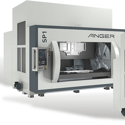

Anger Machining hat eine Lücke im dicht gedrängten Markt für Werkzeugmaschinen zur Serienfertigung von Strukturbauteilen und großvolumigen Komponenten aus Aluminium und Magnesium ausgemacht. Auf der AMB wird nun in Form der neuen SP-Maschinengeneration die Lösung präsentiert. Bei Außenabmessungen der SP-X2000-Modelle von 5000 × 4100 × 3250 mm sowie der SP- X3000-Modelle von 5000 × 5100 × 3250 mm verfügen beide über einen Rotationsdurchmesser der Bauteile von 1000 mm. Die X3000-Modelle können sogar Schweller mit einer Länge von über 2500 mm oder Batteriewannen mit 1000 mm in Doppelbearbeitung fertigen. Der Verfahrweg der für die Modellbezeichnung verantwortlichen X-Achse beträgt 2000/3000 mm, die Y-Achse jeweils 900 und die Z-Achse 630 mm. Gefertigt werden können damit beispielsweise Batteriewannen, Quer-, Längs-, Motor- und Gehängeträger, Stoßdämpferbrücken, Motorhalter oder Schweller. Da die SP-Maschinengeneration auch als Doppelspindler erhältlich ist, können auch zwei Batteriewannen gleichzeitig und fünfachsig gefräst, gebohrt und entgratet werden. Palettenwechsler erlauben die rasche Be- und Entladung der BAZ.
